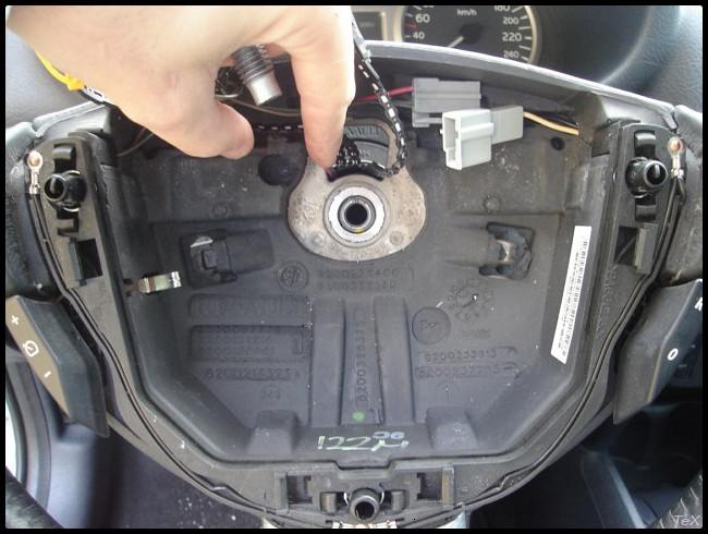

Tu fais une marque entre ca :
Et cette partie :
L'une vient s'emboiter dans l'autre (en tout cas c'était comme ca sur le 4x4 de mon père) ca doit être pareil chez nous.

@Trophy_160: Merci, je vois mieux maintenant avec les photos.
