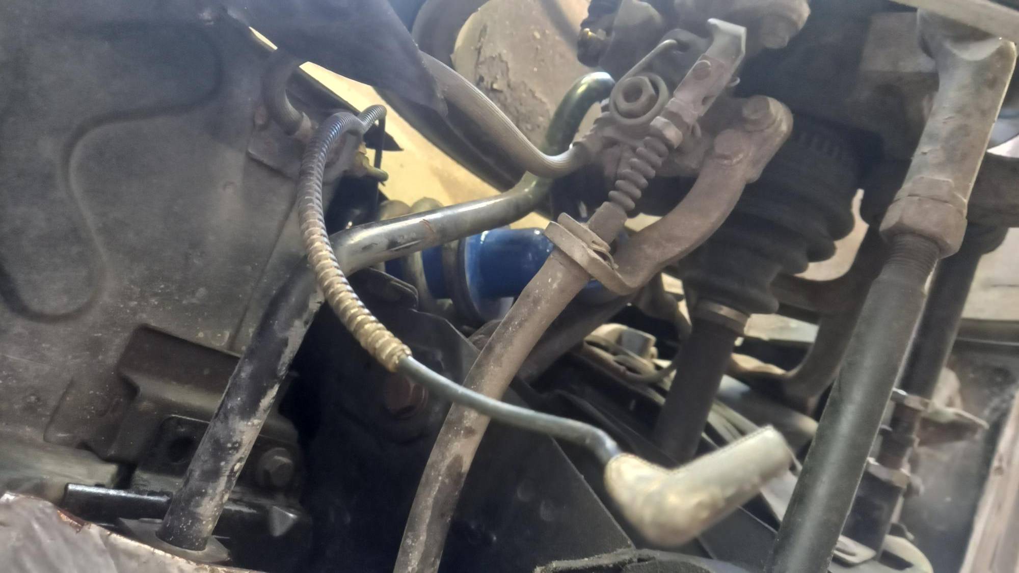

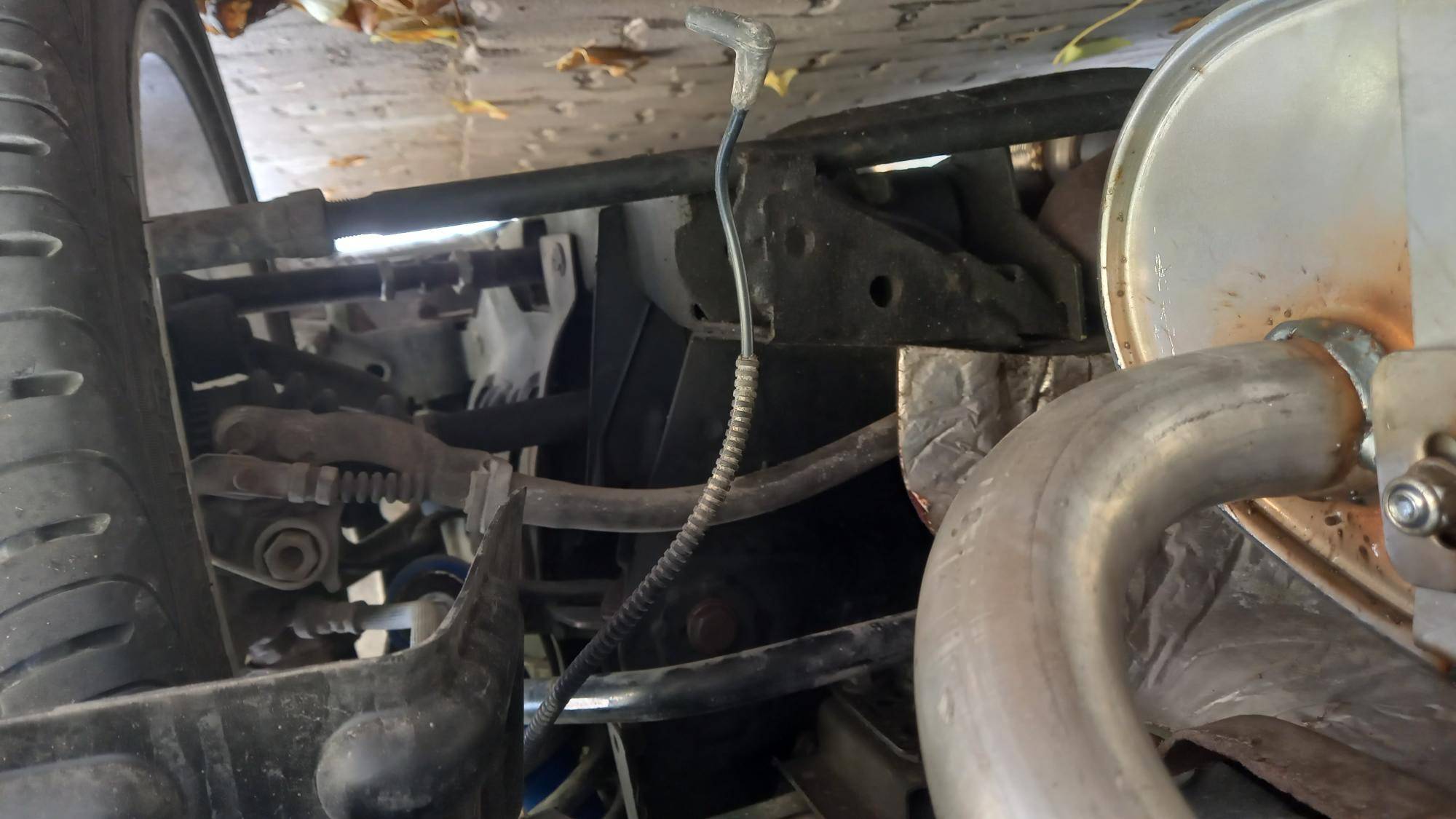

J'ai fait reviser ma MG TF et j'ai découvert que le cable sur les photos n'a pas été refiwé.
Le garagiste ne sait pas ce que ça peut être et "ce n'est pas lui" de toute façon.
Le cable se trouve vers la roue AD et je n'ai pas trouvé un point de branchement.
Est-ce que un de vous, pouvez me dire de quel cable il s'agit et où je dois le brancher ?
Mille mercis

Salut, du côté des roues, c'est pour moi le plus évident, il n'y a que les capteurs ABS, regarde à gauche, tu devrais voir son pendant, pendu à sa fiche de branchement (sur le porte-moyeu).
Si c'est ça tu devrais quand même avoir une alerte témoin tdb...
J'ai oublié, une autre possibilité, si ta voiture est équipée d'une autoradio avec fonction GPS intégrée il est aussi possible qu'un câblage spécifique, capteur de vitesse, sur l'ABS ait été installé, obsolète après changement de l'appareil (type Blaupunkt Travel pilot, Alpine INA-N333R(R)S...)

Ça ressemble plus à une conduite d'air, celle qui actionne la valve d'échappement située sur le côté droit de l'échappement d'origine. Cette conduite devient inutile en cas de changement de silencieux. ;)

Même avis que MGeko, je pense à la commande de la vanne d’échappement.
