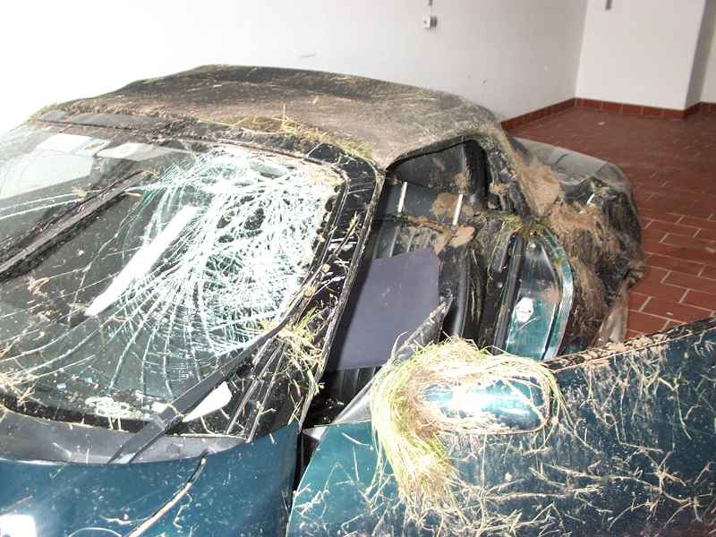

on voit bien sur le site de dieter's que les roll bar n'ont pas bouges
je pense que meme si ce n'a pas la resistance d'une cage ça peut au moins devier le choc
http://www.mgfcar.de/mgf_accident/dcp_3715.jpg
http://www.mgfcar.de/mgf_accident/dcp_3716.jpg

Sur les photos du F accidenté, c'est un ou des tonneaux ou bien il s'est vautré dans un talus?
Aux niveaux des roll bar c'est plus pareil!
JMarc
Messages : 16961
Message par JMarc »
Amon avis, il s'est vautré dans un talus.. il y avait sur le forum, des photos d'une tf qui s'est retournée avec les arceaux... assez efficace en fait les passagers ont bien été protégés.
