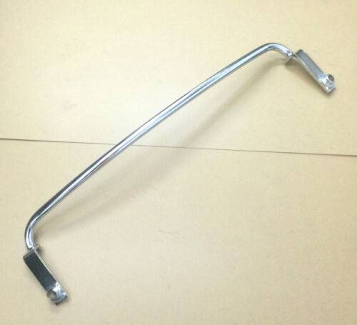

je veux monter sur ma MGA la badge barre ref AHH5565 de chez Moss. Je ne mets pas les supports de phares additionnels. Je suppose qu'il est nécessaire de mettre une entretoise de compensation ??
Je suis preneur de toute info pour le montage avant de me lancer.

Re: Badge barre MGA
une entretoise
« Lorsque la barre de badge est installée sans supports de phares, des entretoises doivent être installées entre le support de barre de badge et la barre frontale pour remplir l'espace, permettant au boulon de serrer fermement pour fixer la barre de badge. »
https://mgaguru.com/mgtech/body/bp101.htm
https://mgaguru.com/mgtech/accessories/at104.htm
(en général, de nos jours, toutes les questions ont une réponse sur internet)
