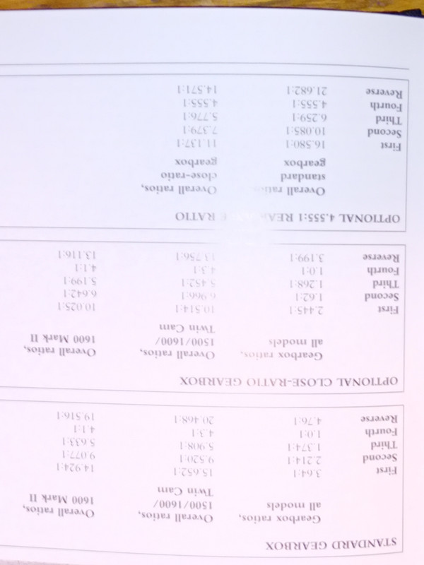

Patrickdup
- Messages : 52
- Enregistré le : 05 oct. 2017, 21:19
Re: Transmission sur MG A
J'ai trouvé dans le livre "Original MGA" , en anglais je ne pense pas à consulter.
Il y avait des boites courtes et le pont des Mk2 est plus long.
Edit: je ne sais pas retourner la photo
