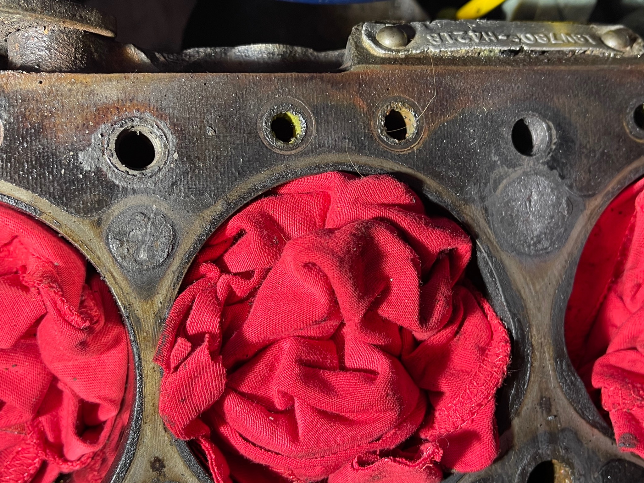

Tant que j’y suis est-ce normal que 2 trois de passage de liquide sur la culasse ne correspondent qu’à un trou sur le moteur ?
Milano
Messages : 20
Enregistré le : 17 mai 2020, 05:54
année : 1974
Re: détartrage du bas moteur
Message par Milano »
Deux trous qui semblent bouchés et pourtant inexistants contrairement à ceux sur la culasse.

déranger
c’est à dire que si toutes les chambres d’eau dans le bloc sont recouvertes d’une épaisse couche de calcaire le transfert thermique avec le liquide de refroidissement se fait très mal.
en ce qui concerne les passages d’eau, c’est normal.
