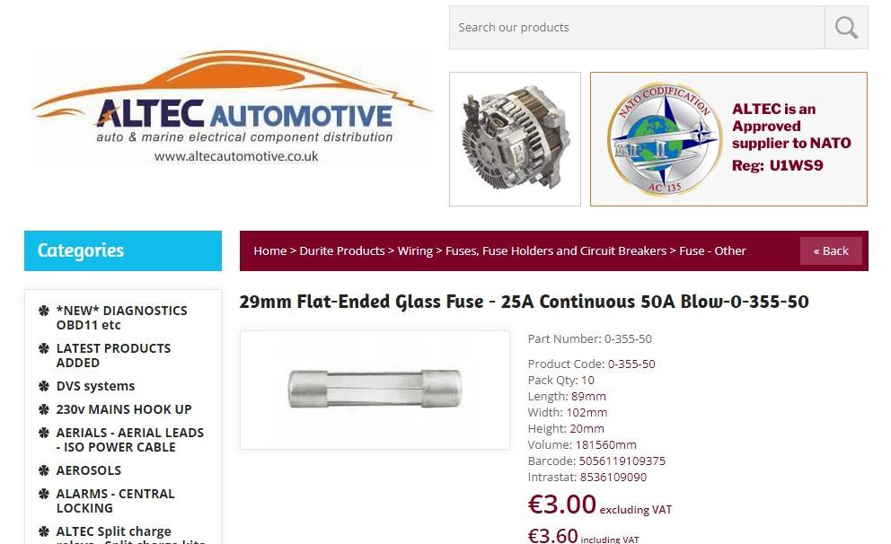

Hello !
j'ai trouvé cela chez ALTEC Automotive - https://www.altecautomotive.co.uk/ -
fusible 17.5 A continuous 35 A blow.jpg (74.59 Kio) Vu 638 fois
fusible 25 A continuous 50 A blow.jpg (68.67 Kio) Vu 638 fois
L'envoi n'est pas donné, surtout que pour les 17.5A / 25A j'ai commandé par erreur la boite de 50 (donc si quelqu'un en cherche, j'ai du stock :mdrx:)
