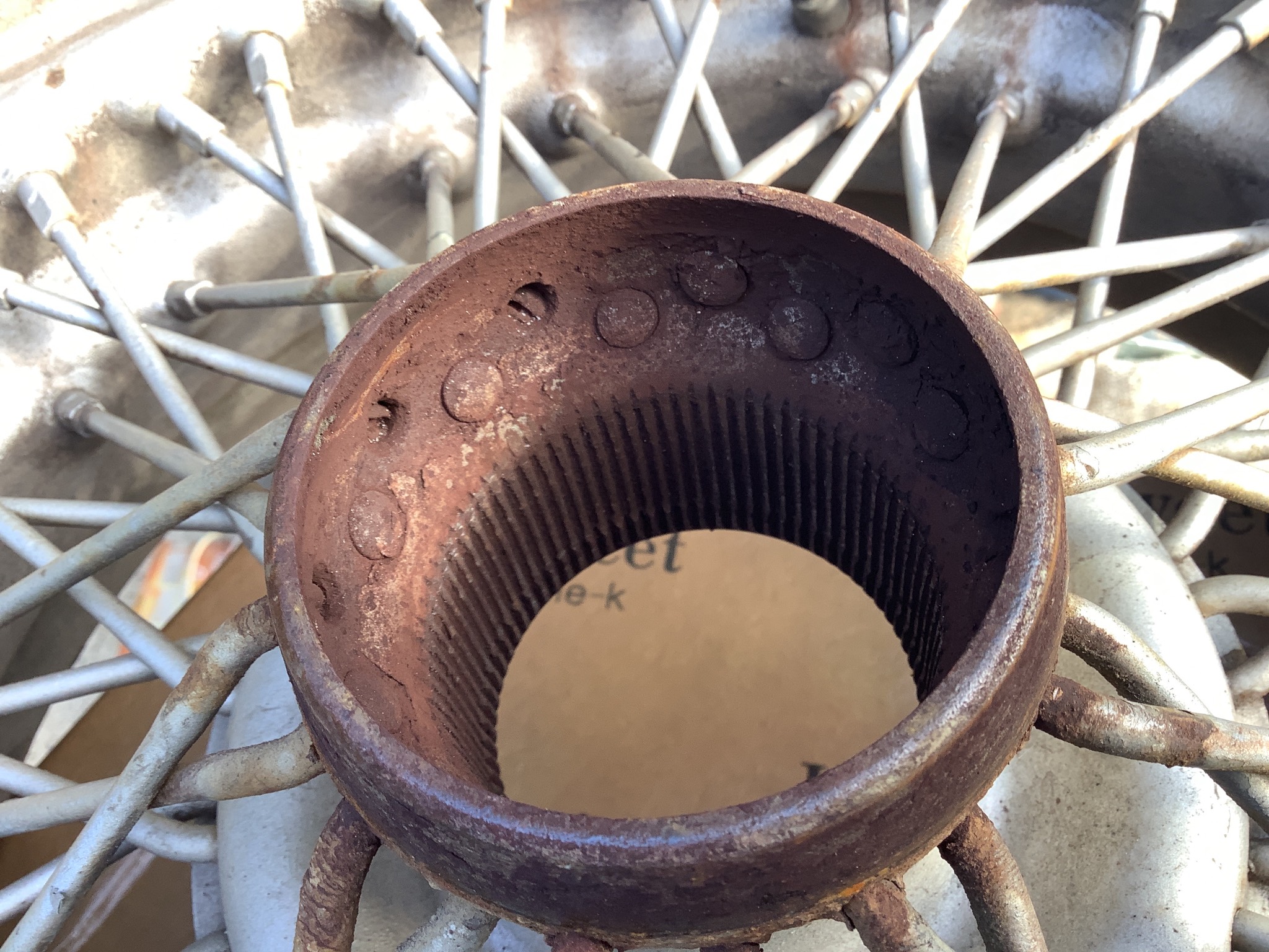

Bonjour, j ai du démonter une jante car cannelures hs . En la regardant de plus près , 3 embouts de rayon cassés… et pourtant les rayons sonnaient normal….
Donc contrôle des autres roues….

La rouille a fait son office....
