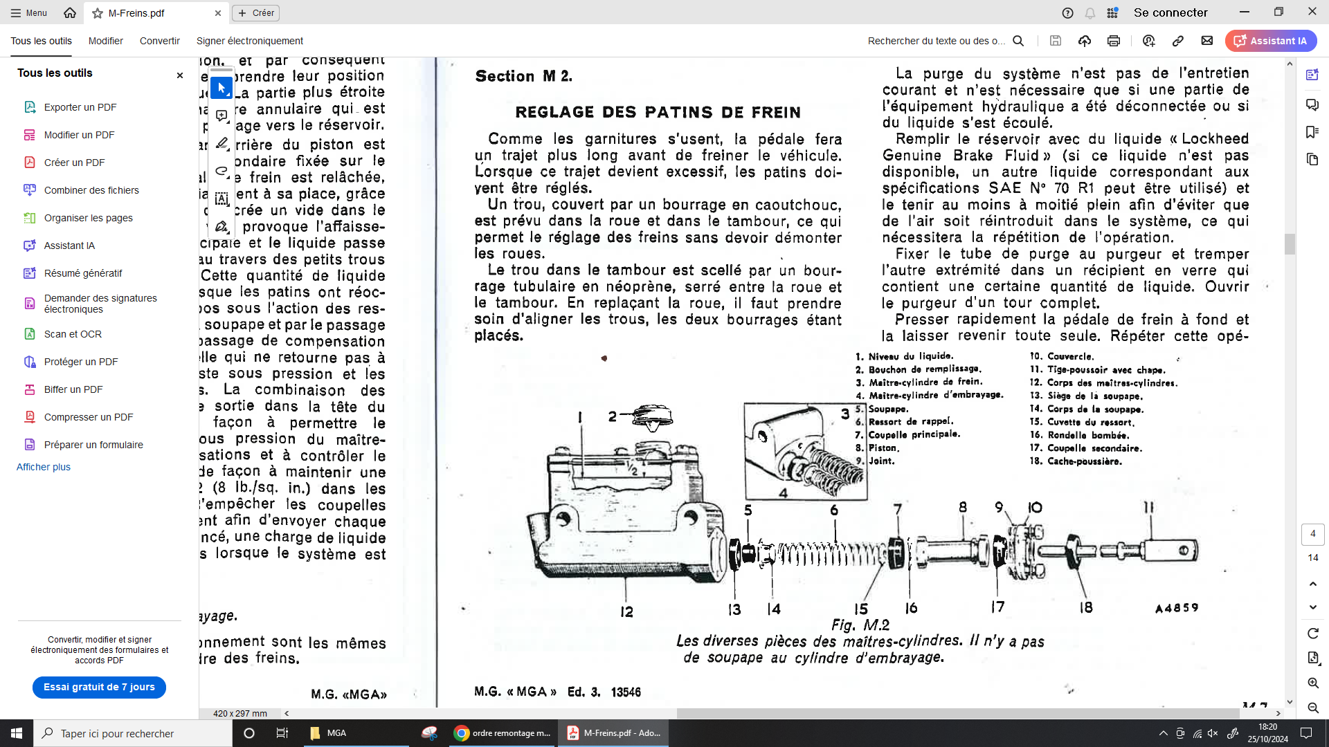

je suis en train de refaire le maitre cylindre de mon coupé ,et je me heurte à une enigme .
Lors du demontage ,du coté embrayage aucun soucis ,par contre du coté frein j'ai eu beaucoup de mal à sortir l'ensemble piston joint et tout est venu d'un coup je n'ai donc pas pu voir le montage ,.
Sur l'eclaté du manuel d'atelier ,pas de soucis pour le remontage des pieces 13/14/6/7 ainsi que piston et coupelle secondaire ,par contre pour la piece rep.5 (soupape) impossible de savoir dans quelle sens elle va ,c'est une pieces conique en caoutchouc et ce n'est vraiment pas flagrant de visu .
Si l'un de vous à fait le montage et peut m'aider ce serait formidable !
Merci de votre aide .
