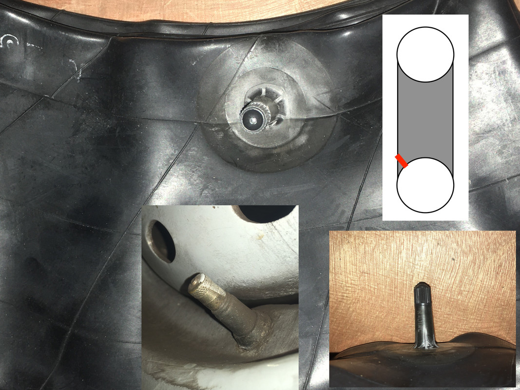

Valve déportée et droite :
Pour la photo... il faudra attendre un peu !
- Messages : 4410
Re: Chambre à air mga
Mais nonJMAU a écrit : 29 oct. 2024, 09:08 Valve déportée et droite :
via postimage ...
