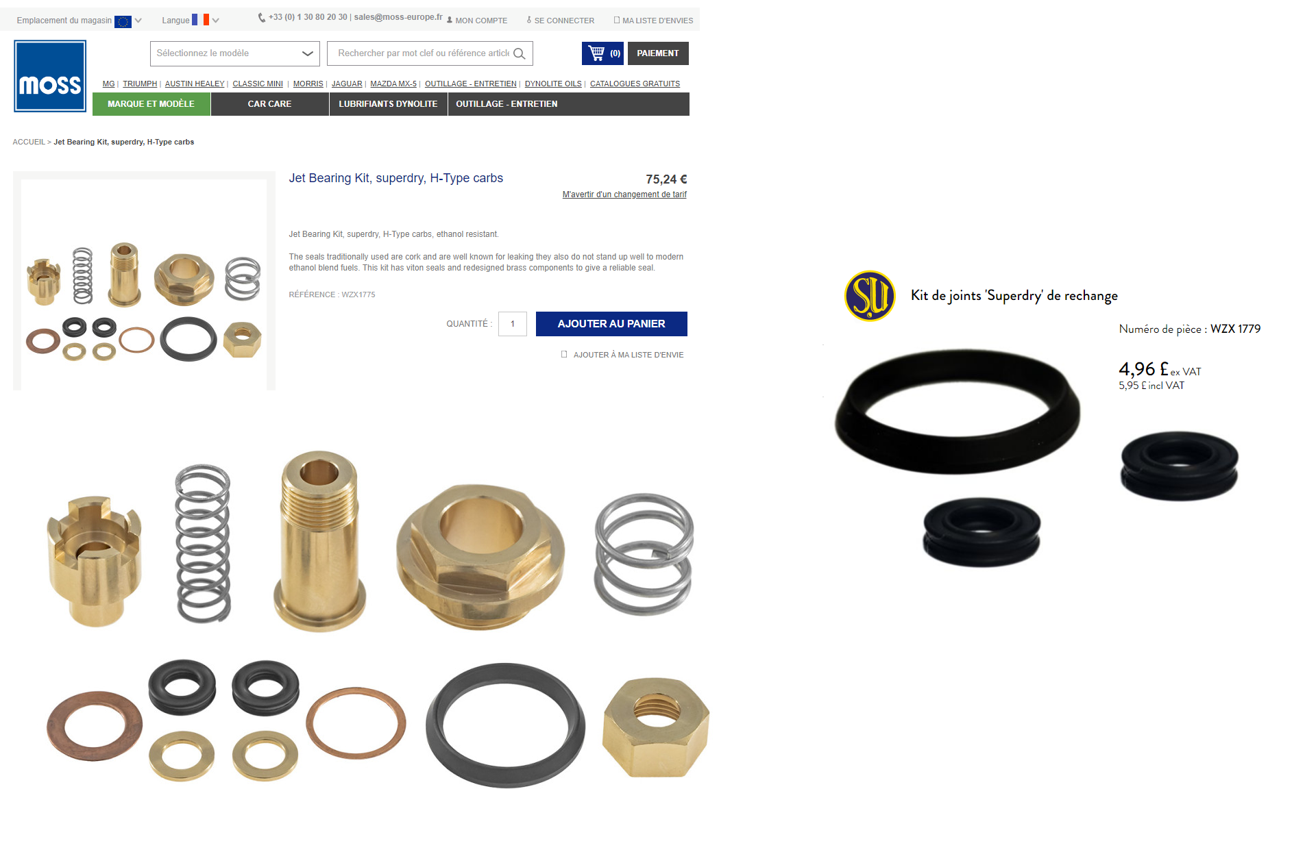

C'est quoi le kit "ethanol" ?
Messages : 4998
Re: centrage puit d'aiguille sur SU h4
Joints Superdry.png (695.33 Kio) Vu 2969 fois
Voilà.
https://www.moss-europe.co.uk/nb-no/jet ... bs-wzx1775
Un truc cher dont on peut se passer.

"ethanol"
il parait que l’éthanol bouffe le caoutchouc ordinaire. depuis des années j’utilise du E10 dans ma superbe Golf, pas de problèmes …
(mais peut être que l’agroethanol à 10% n’est pas assez agressif)

JMAU a écrit : 24 févr. 2025, 12:17 https://www.moss-europe.co.uk/nb-no/jet ... bs-wzx1775
Bien d'accord. :oui:
Merci Orque pour le lien! :jap:
Modifié en dernier par danv8 le 24 févr. 2025, 19:20, modifié 1 fois.
Messages : 2886
saby a écrit : 24 févr. 2025, 12:51 "ethanol"
Alors oui, du caoutchouc très ordinaire alors, car les durites sur la P6 Rover, la membrane d'origine de la pompe à essence de 1969 ont résisté à l'éthanol...également celles de la Honda Civic des années 80.
Tout dépend de la qualité du caoutchouc.
