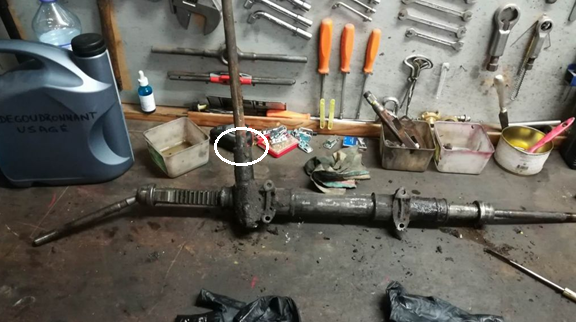

Francky,
Allez, je vais te faire encore chercher dans ta mémoire, ça ne lui feras que du bien …
As-tu trouvé un joint à l'endroit que j'ai entouré en blanc ?
Sur Brown & Gammons, il y a une référence n°3 qui correspondrais mais qui n'existe pas ou plus.
Et comme j'ai une fuite que je pense à cet endroit, je me pose la question.
Merci de ton aide, Orque
https://www.ukmgparts.com/catalogue/td- ... 2-steering
- Messages : 16081
Re: Restauration MGA Mk1 de San Diego-CA
Le joint est le N° 6
3 est une bague de butée (thrust washer): 5 aussi.
Effectivement, c'est le 6 AAA1335 chez Moss
- Messages : 1479
En effet, je me souviens avoir posé un joint feutre ( presse étoupe)
Merci Francky
As-tu des photos de l'endroit ou il se situe ?
Sur la TD/TF, il serait dans le boitier mais je ne sais pas si c'est dessous ou dessus le pignon. A mon avis, ce devrais être dessus ???
Mais il y a peut-être une différence sur la MGA

Pour ma question de la crémaillère (elle doit être identique à la MGA), le joint est glissé par le bas sur la colonne pour être en appuie sur le haut. C'est une étanchéité très médiocre d'où l'obligation de le remplacer de temps en temps, ce qui ne ce fait jamais ...
