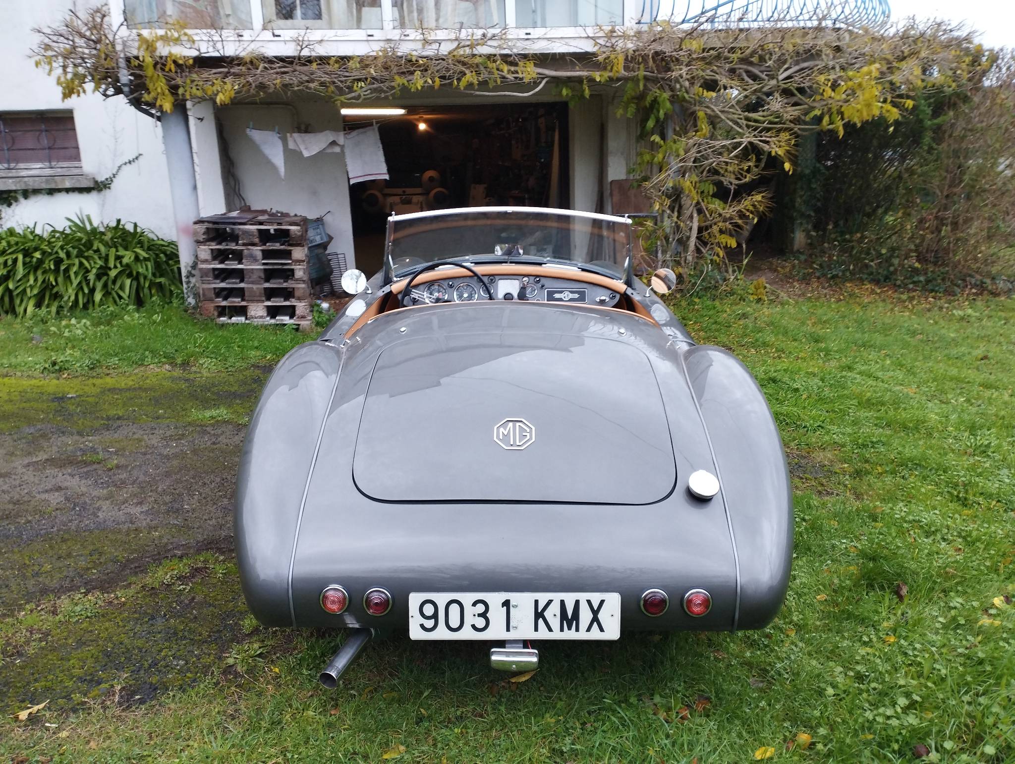

La restauration de ma MGA d'inspiration Le Mans prends fin, je la trouve bien basse de l'avant, l'un des éminents membres pourrait il me donner les hauteurs de caisse au niveau des arches avant et arrière?

Avec des 165/80R15 à 1,9 bar, voiture vide, le milieu de la jupe avant de ma "Coupé" est à 22cm.
La ligne de bas de caisse est horizontale : le haut des arches de roues Av et Ar est à 69 cm.
Et j'ai le le même espace entre le haut des pneus et le haut des arches Av et Ar... (6 cm)... à gauche.
Lien Saby : ce qui fait : 36,8 et 39,4 cm . J'ai 40 et 46...Expect to find about 14-1/2 inches to top of the bumper face bar in front, and about 15-1/2 inches in back

Merci pour ces détails je crains qu'il n'y ai eu un problème de livraison de mes ressorts avant, je vais recommander les bons!
Merci à Saby également.
