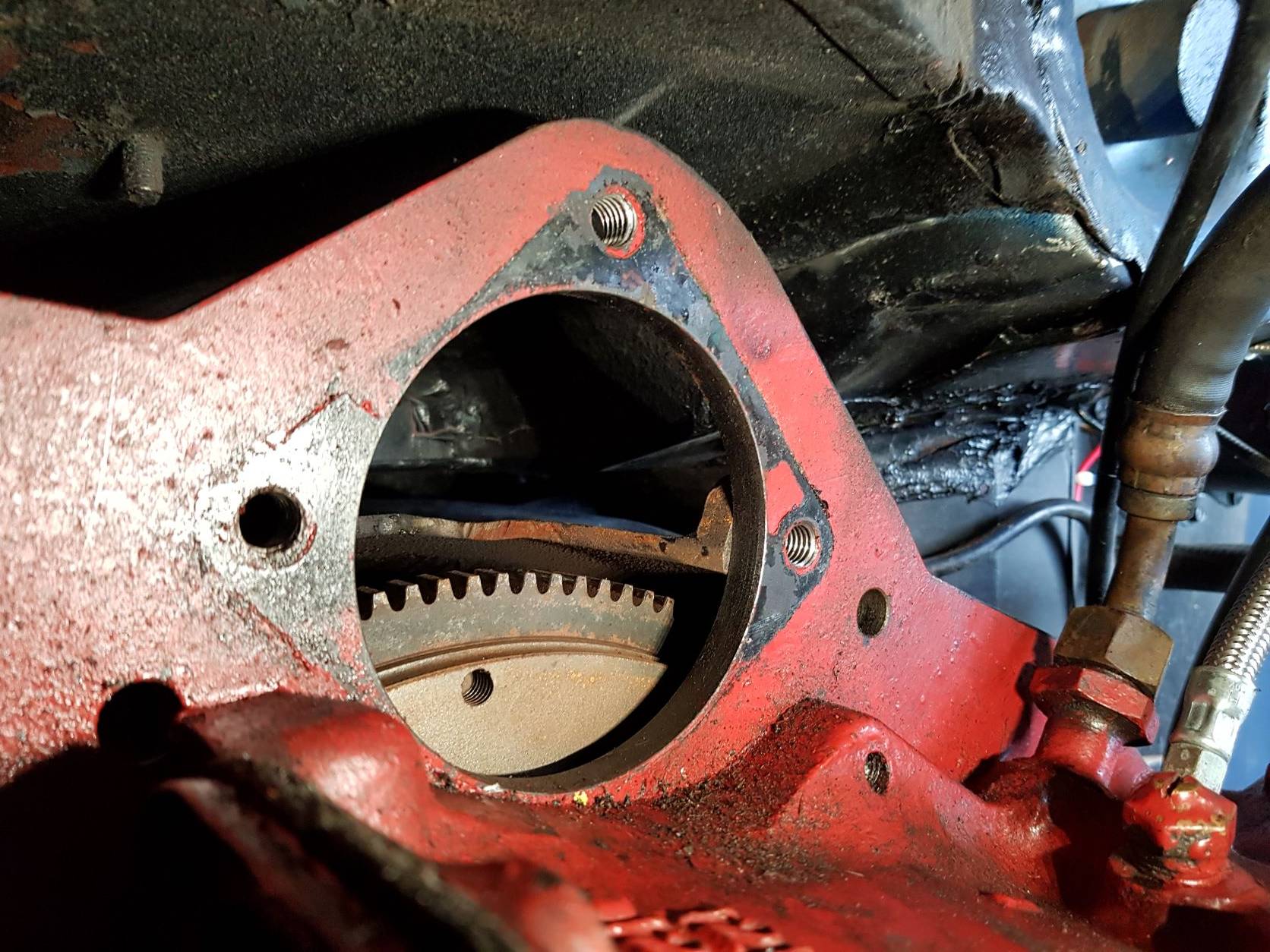

J'ai une question pour tous les spécialistes de la boite 5 T9.
Mon MGBGT de sept 1966 que j'avais acheté début 2019 à Biarritz avait étée la proprieté pendant pres de 20 ans de l'ancien président du club MG Sud. En 2000,il avait mis une boite ' synchro puis en 2011 une boite 4 synchro avec overdrive. en 2012,il a remplacé le pont tube par un ponr banjo (11/43) enfin,suite à une panne sur l'overdrive,il amis une boite 5 t9 de ford Sierra. Adaptation faite par Guy Paganel à Pertuis (84).
Seul l'arbre de transmission provient de HI-GEAR.
Il y a environ 15 jours je suis tombé en panne de démarreur .Apres son démontage et avec ses références j'ai vu qu'il s'agit d'un démarreur Bosch type preengagé de Ford Sierra (10 dents et 3 points de fixation sur la backplate)
J'ai aussi constaté à cette occasion que la backplate reliant la boite au moteur est en acier épaisseur 10mm; le volant moteur qui y est fixé a une cournne de 140 ou 141 dents.(les MGBGT,selon type de démarreur en ont 120 ou 125) .
enfin le disque d'embrayage a une buté à billes et la cloche (bellhousing) est aussi en acier avec une découpe au niveau du logement de la tete du démarreur.
J'ai retrouvé un démarreur en belgique chez Leclercq SA et tout remarche bien.ce démarreur Bosch a son solenoide sur le dessus contrairement à celui des MGB qui l'a sur le dessous.
Tout cela pour vous demander si ce type d'adaptation est courant ou ici tout est Ford depuis la backplate.
je joint 2 photos du logement du démarreur dans la back plate.
merci d'avance de vos exellentes remarques.

Messages : 21181
Re: Tuto conversion Boite 5 T9 sur MGA 1600
courant
en général la plaque arrière est d’origine, le kit d’adaptation livre une cloche d’embrayage qui adapte la plaque arrière d’origine et la boîte de vitesse Ford.
votre bagnole est un patchwork, l’essentiel est qu’elle roule :-)
AMMG
Messages : 2101
Message par AMMG »
Tout est ford:
Cloche embrayage T9-Sierra en fonte,
backplate juste réusinée pour la fixer au bloc MG

zigogne64
Messages : 64
Message par zigogne64 »
En réponse à SABY "votre bagnole est un patchwork ",OUI à 200% ,c'est ce qui m'inquiete et c'est la raison de mes recherches,je veux savoir avec quoi je roule pour savoir quoi commander dans le cas d'une panne. Savoir d'avance si j'ai un volant moteur de Ford ou d'MGB dito pour le mécanisme et disque d'embrayage,le démarreur ....J'ai pu avoir récemment au téléphone GUY PAGANEL qui se souvient bien du Précédent proprietaire,il m'a confirmé lui avoir procuré en 2014 une boite 5 T9 de Ford mais que ce n'est pas lui qui l' a mise en place.
L'installateur ou le garage qui l'a mise en place n'a pas utilisé le Kit HI-GEAR;la seule piece venant de HI-GEAR est l'arbre de transmission .J'y ai encore l'étiquette collée dessus:"HI-GEAR L:755mm "
Je suis d'accord avec AMMG: "ici tout est Ford depuis la backplate " et dans ce cas il faut aussi changer le démarreur pour adapter la denture à la couronne Ford contrairement au Kit HI-GEAR qui permet de conserver le démarreur MGB.
Mon principal souci est de savoir pendant combien de temps pourrons nous trouver des pieces de Ford Sierra alors que celles des MGB seront toujours disponibles.
J'ai vu recemment une offre à 1000 euros pour une Ford sierra breack 1,8l essence de 1986 mais qui se trouve à 1000km de chez moi.
votre avis?
cordialement Zigogne 64
AMMG
Messages : 2101
Message par AMMG »
votre avis?
Pas uniquement pour vous rassurer, mais davantage encore, à partir d' un exemple partagé vécu.
Pour avoir pratiqué un peu ce genre de sport en équipe à partir d' une boite MG, permettez moi donc ce retour.
La BV Ford T9 est d' une conception et d' une métallurgie très nettement supérieures à celle des BV MG donc sans craintes de ce coté
D' ailleurs, pour notre projet, nous en avons inspecté une avec 150 K.km, rien à remplacer hormis le joint spi de sortie, les pièces sont toujours dispos en UK au cas où, voir meme des carters alu pour remplacer l' original fonte.
D' après vos photos, votre conversion resemble fort à une installation T9 FORD totale comprenant:
plaque de jonction adaptée au bloc MG, cloche, BV , volant (moteur?) et démarreur.
Les arbres de transmission et le manchon coulissant de sortie BV sont disponibles chez Cardyfren ( Valencia, sp ) et leurs revendeurs france.
Le mécanisme d' embrayage Ford s' installe totalement compatible sur les cannelures de l' arbre d' entrée MG avec , de tete, +0,5cm de rayon.
Les démarreurs, pièces fournies par d' autres fabriquants, sont toujours disponibles.
viewtopic.php?p=707889&hilit=upgrade#p707889
En espérant vous rassurer. Marc.
