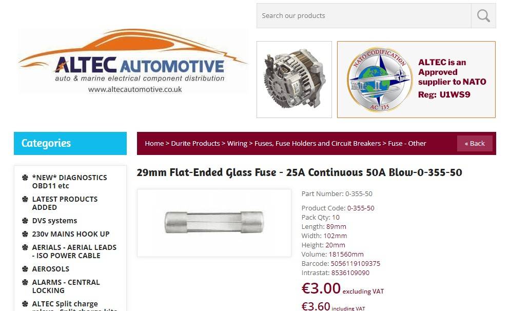

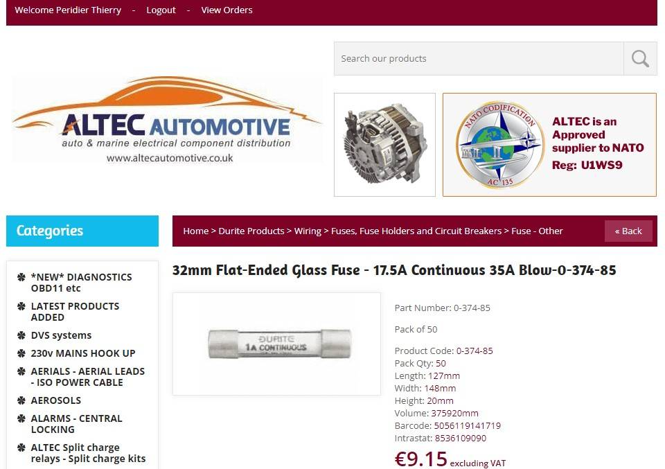

Bonjour à tous !
Je déterre ce post mais j'ai trouvé cela sur "ALTEC automotive" - https://www.altecautomotive.co.uk/ - l'envoi n'est pas donné (surtout que dans la précipitation j'ai commandé une boite de 50 "17.5 A / 35 A" ! :wrong:) ainsi on respecte les conseils de MGAGuru :"DO NOT USE A STANDARD 35 AMP FUSE"
fusible 17.5 A continuous 35 A blow.jpg (74.59 Kio) Vu 1216 fois
fusible 25 A continuous 50 A blow.jpg (68.67 Kio) Vu 1216 fois
