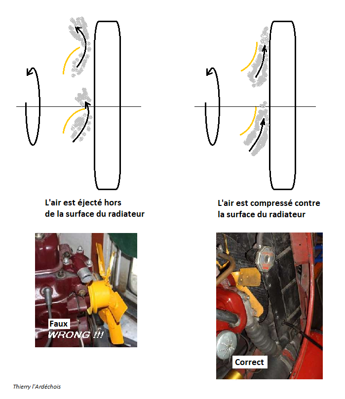

Il faut aussi modifier le texte.
Vu de derrière, le ventilateur tourne dans le sens anti-horaire: la courbure et l'incidence aspirent l'air à travers le radiateur . Il y a dépression (photo de droite).
A gauche, l'incidence aspire l’air à travers le radiateur et la courbure compresse l'air sur le radiateur. Qui prend le dessus ? En tout cas, ça marche moins bien.

Re: fixation ventilateur électrique MGA
BonjourJAMU,
Je me suis bien représenté le sens de rotation et après je me suis mis derrière ...
Ce qui est sur, c'est que le sens des pales est celui de droite. Mais il y a deux configurations à prendre en compte : A l'arrêt et en roulant.
A l'arrêt, il faut forcer l'air à traverser le radiateur dans le sens contraire de la marche.
En roulant, il faut créer la dépression pour obliger l'air à traverser le radiateur.
A mon avis, à l'arrêt les pales favorisent aussi la dépression (toujours celle de droite).
Contrairement à celle de gauche. Donc c'est plus efficace.
Quand penses-tu ?
Mince, bien sur que c'est dans l'autre sensJMAU a écrit : 21 mai 2025, 09:19 Il faut aussi modifier le texte.
Quand penses-tu ?

Non. C'est seulement une obstruction au passage de l'air (trainée).à l'arrêt les pales favorisent aussi la dépression (toujours celle de droite).
L'avantage d'un ventilateur aspirant (derrière) au soufflant (devant) et que la dépression (et donc le refroidissement qui en découle) est localisé au niveau du radiateur.
" Non. C'est seulement une obstruction au passage de l'air (trainée)."
A l'arrêt, c'est celui du véhicule, avec moteur tournant nous sommes bien d'accord.
Donc, je ne comprends pas pourquoi les pâles seraient une obstruction, elles participent bien toujours aux déplacements de l'air d'avant en arrière.

c'est mieux de le préciser...A l'arrêt, c'est celui du véhicule, avec moteur tournant
en parlant du ventilateur mécanique... ouielles participent bien toujours aux déplacements de l'air d'avant en arrière
Si on parle du ventilateur électrique,
- quand il ne tourne pas, moteur tournant et voiture arrêté, il n'a aucune action...
- quand il ne tourne pas, moteur tournant et voiture roulante, c'est une obstruction, partielle certes... mais obstruction quand même.
Old school, oui mais qui remplit parfaitement sont rôle SI le moteur est en bon état et bien réglé (culbuteurs, avance/richesse), les bonnes bougies (indice thermique), une vidange à jour avec la bonne huile, un filtre à huile récent, une pompe à eau efficace, un courroie correctement tendue, le ventilateur monté dans le bon sens avec un rendement correct, une radiateur performant, propre et correctement rempli un liquide de refroidissement bien dosé/moderne... et pour finir une conduite adaptée au relief et aux températures extérieures... (et au trafic ?)
Je dois en oublier...
Il est certain que si on "saute" un certain nombre de ces principes, par paresse ou ignorance, un ventilateur électrique, efficace et bien installé, peut en palier les conséquences...

Je ne vois pas bien comment une hélice pourrait souffler vers l'avant ou vers l'arrière selon les circonstances ?Orque a écrit : 23 mai 2025, 07:31 A l'arrêt, il faut forcer l'air à traverser le radiateur dans le sens contraire de la marche.
Même véhicule à l'arrêt, l'air est aspiré au travers du radiateur et expulsé à l'arrière
