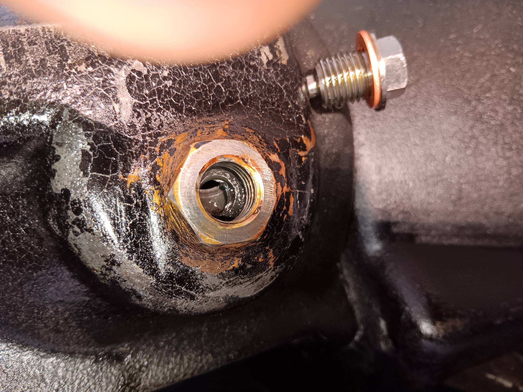

En voulant voir de près le filetage de vidange dans le carter de la boite,j'ai vu qu'en fait le carter avait été percé diamètre 8,5mm et il a été soudé coté exterieur un écrou m14*1,5mm .Voila déjà pourquoi il y avait 2 rondelles laiton sur le bouchon qui, après quelques tours de serrage,butait sur le trou diam 8,5 du carter!

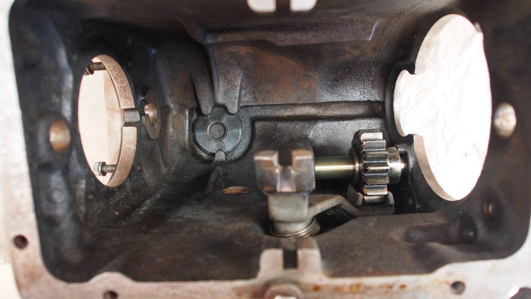

Plus inquiétant il y a une piece qui se ballade au fond,cela a l'air d'une bague?? voir la photo ci- jointe. cette piece a un diametre à priori bien plus petit que ceux des 4 arbres dans la boite. Sur le site de bearingkits.co.uk (lien dans un ancien mail de Saby) ils vendent une bague (aimant de boite de vitesses Ford type9 pour collecter les particules de fer libres) cette bague s'insère au fond du carter de la boite. Est-ce que se serait cette piece?
Dans le doute je vais tomber la boite.
Bienvenu à tous ceux qui ont une idée ou un conseil.

Le système sur la mienne existait déjà à l achat. Avez vous une idée de la pièce qui se trouve au fond de ma boîte?
On l a voit bien en zoomant sur la photo.
En ligne
Messages : 21197
Re: Tuto conversion Boite 5 T9 sur MGA 1600
aucune idée …, en tout état de cause il faut la sortir de là, elle pourrait faire des dégâts.

Messages : 4941
Sur T9, à gauche sur la photo jointe, la bague magnétique, est maintenue dans le fond du carter borgne d'origine.
Vérifier si elle est fixe, bien maintenue en place.
