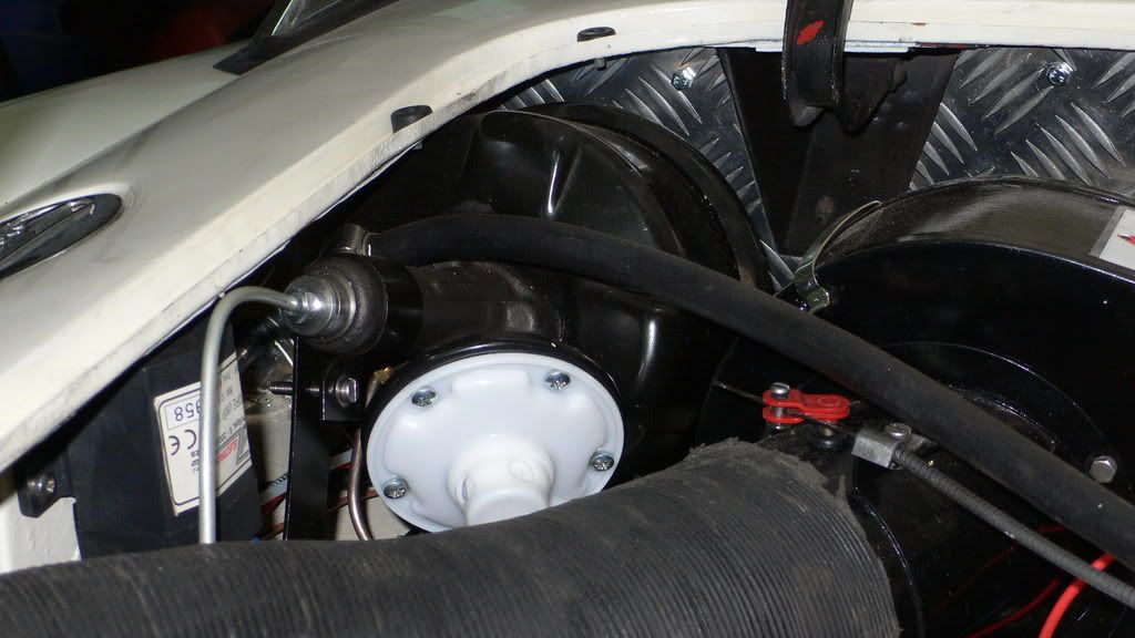

... Regarde donc sur mon blog ...photo du bas :adage a écrit :.J 'avais aussi acheté un servo frein, mais j'ai du mal à le caser, peut-être est-il trop volumineux.
Savez-vous si cela améliore considérablement le freinage?i
http://restau-mg-a-2007.over-blog.com/a ... 41735.html

Tu as déplacé le régulateur pour pouvoir reculer le servo frein au maximum, je ne vois pas sur la photo de quel côté tu l'as déporté.
J'ai pensé faire ça, mais si je le déporte côté conducteur ce n'est pas facile de caser derrière le chauffage, et de l'autre côté il faut rallonger le faisceau.

... T' as raison... J' ai plus de régulateur ( alternateur ) et de l' autre coté je n' ai plus non plus le moteur d' essuie-glace puisque je l' ai mis en ligne directe sous le tableau de bord ( beaucoup plus accessible ) et j' y met mon casse-croute ...adage a écrit :Ok, merci.

J'ai enlevé le régulateur et réalisé le branchement de la photo mise en ligne par Dupon (parfait) mais la place est encore exigüe et je n'arrive pas à caser le modèle que j'ai acheté, il y rentre tout juste sans sa fixation, mais si je le place sur son support, je n'ai pas assez de place.
merci
Pourrais-tu svp me dire quel modèle de servofrein tu as installé?
merci

... Sur la MGA, il y a des écopes de chaque coté qui ne permettent pas de passer le Servo sous l' aile ... il faut donc " ruser " et j' avoue n' avoir pas trouvé la solution du premier coup ... à partir du moment ou le régulateur n' est plus qu' un " domino " il faut le déplacer au maximum pour laisser le servo se caser au chausse-pied ( voir sur mon blog ) sinon je ferai d' autres photos ... y a qu' à demander ...
Re: servo frein.
Dupon, le servofrein de votre photo paraît un poil plus petit que le mien et effectivement les écopes de la MGA prennent beaucoup d'espace.
Yves
J'ai enlevé le régulateur , et je l'ai remplacé par un bornier que j'ai mis à la même place, bien qu'il soit nettement moins volumineux je vais quand même essayer de le déplacer vers l'arrière du chauffage.
La pâte de fixation est aussi très volumineuse et gêne considérablement.
Mais je vais essayer à nouveau.
Yves
