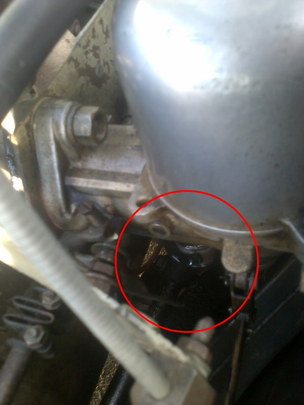

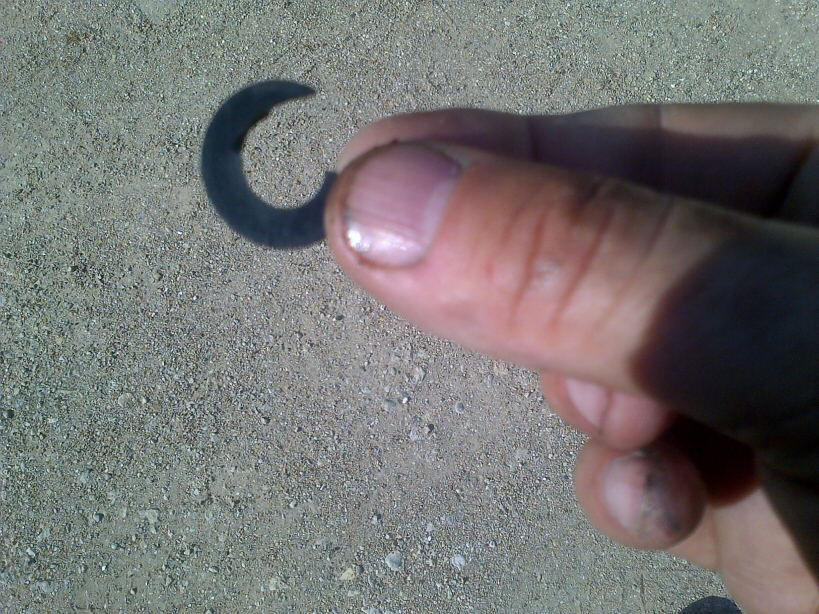

Petite promenade tranquille ce week-end, sauf qu'au retour, ça sentait l'essence assez fortement dans le compartiment moteur. J'ai donc ouvert mon capot, recherché d'où pouvait venir l'odeur. Trouvé ! En fait, c'est sous le premier carburateur, je pense qu'il s'agit de la fixation de la cuve sur le corps. J'ai vu qu'un joint avait bougé, et c'est certainement là la cause du problème. 2 photos ci-dessous pour localiser l'endroit où ça fuit, et le joint incriminé.

Pouvez-vous me confirmer que c'est bien la fixation de la cuve sur le corps ? Et si c'est bien ça, je suis un peu paumé dans les nombreuses pièces, sur le schéma ci-joint :
http://www.moss-europe.co.uk/Shop/ViewP ... ndexID=651
je ne vois pas très bien comment ça s'articule entre les pièces 53 à 57, 75, 76, 77. :voyons:
Si quelqu'un connait, un éclairage est le bienvenu !
Merci !
Messages : 15973
Re: Fuite d'essence sous carburateur
à priori c'est bien la jonction cuve/carbu qui fuit.
il y a 2 types de fixation, d'où les ref 53 à 57 ou 75 à 77.
D'après ta vidéo, je dirai que tu as la même que moi c'est-à-dire 75-77.
Le mieux est de démonter pour vérifier la forme de la pièce de liaison avant de commander.

Les pièces 75:77 resemblent à ça : une rondelle acier, 2 joints caoutchouc identiques (avec épaulement) disposés tête bêche) et un banjo /vis avec une tête hexagonale.
Le joint HS que tu as récupéré ne ressemble pas à ceux de la photo...?
Le banjo 54 ressemble plutôt à ça:
C'est avec ce modèle qu'il y a un joint fin (en fibre orange ?) : (53)
Tu seras vite fixé...
Mais je ne vais quand même pas démonter tout le carburateur juste pour ça..
C'est cependant ce qu'il faudrait faire pour vérifier les autres joints. (et ne pas commander n'importe quoi).
