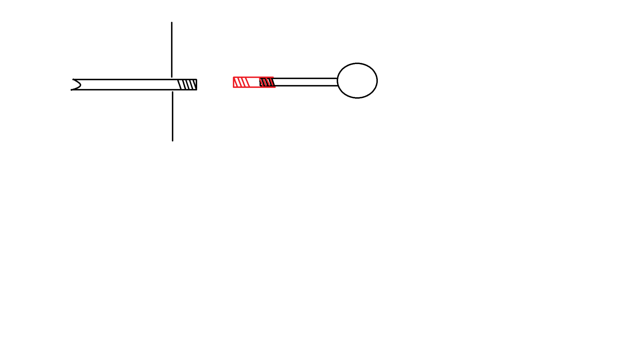

Sinon, en plus élégant que la serrure de boite aux lettres pourrie et le gros trou dans la cloison, on doit pouvoir :
- couper la tige un cm en avant de la cloison
- fileter la tige des 2 côtés coupés
- visser une entretoise sur le côté boucle, et s'en servir comme d'une clé, en la vissant sur la partie restée à demeure sur la cloison
quelque chose comme ça : je trouve ça plus élégant. Inutile toujours, mais élégant
Je donne bien volontiers l'usage de cette merveille de création technologique libre de droits
