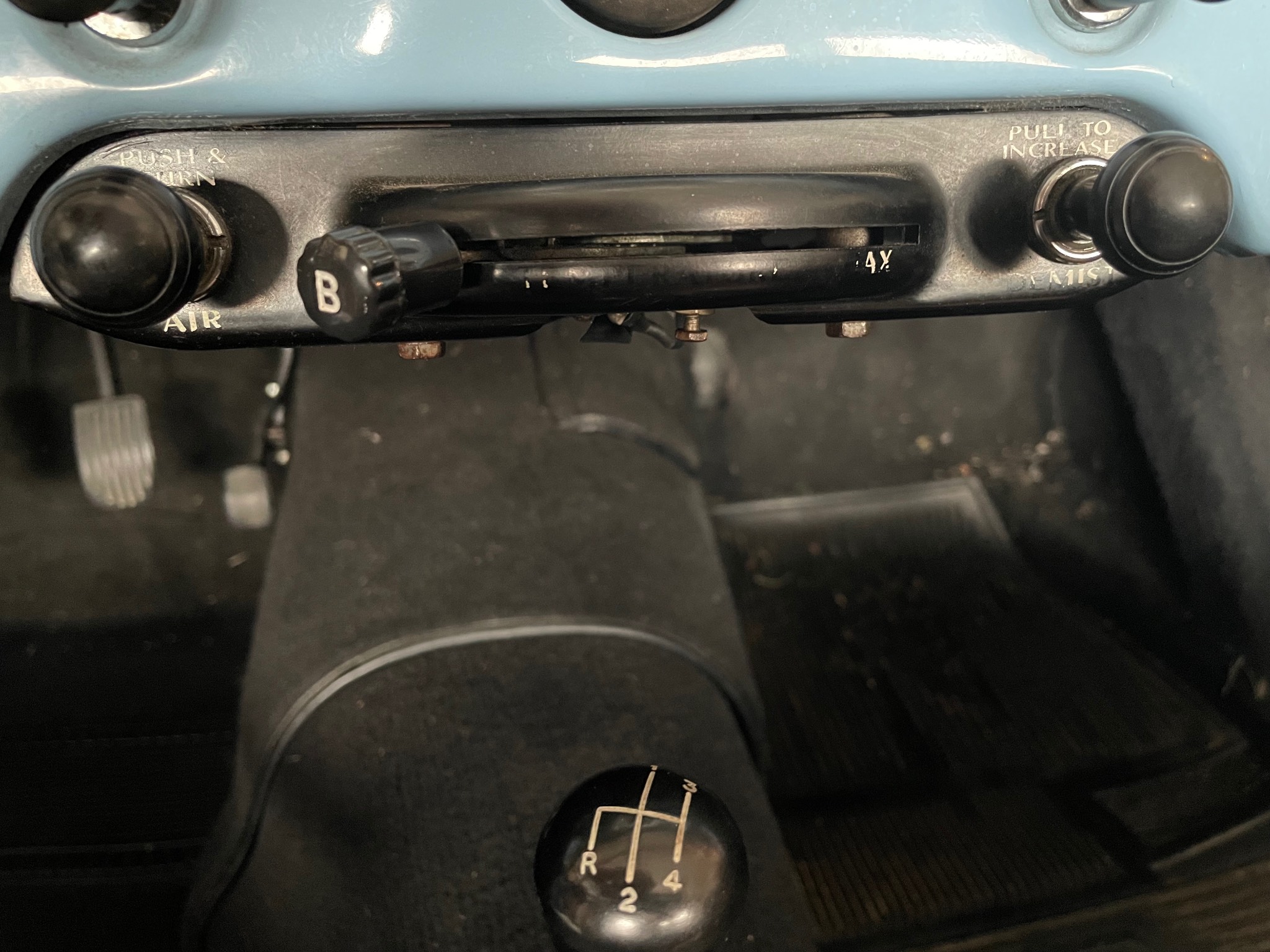

Bonjour , je veux changer le tableau de commande de chauffage ( pièce noire ou il est écrit en blanc Air , mini , max , demist etc )
Seulement je n’arrive pas à enlever les deux boutons noirs sur les côtés !!
Sont ils vissés, collés, sertis,,,?
Avec vous une astuce pour les enlever et pour voir ainsi retirer la pièce

en général sur la périphérie du bouton il y a un petit trou, vous introduisez une tige métallique rigide dans le trou, et vous appuyez légèrement, en même temps vous tirez sur le bouton.
Avant de le déposer et de le débrancher, bien repérer les fils et les isolants (liège).
Avant de le changer, s'il n'est pas cassé, un petite rénovation (peinture) serait suffisante.

Effectivement y’a un petit trou côté sol !
Fallait le savoir !!!!
Quant au démontage, je vais prendre plein de photos J’ai déjà acheté la pièce
