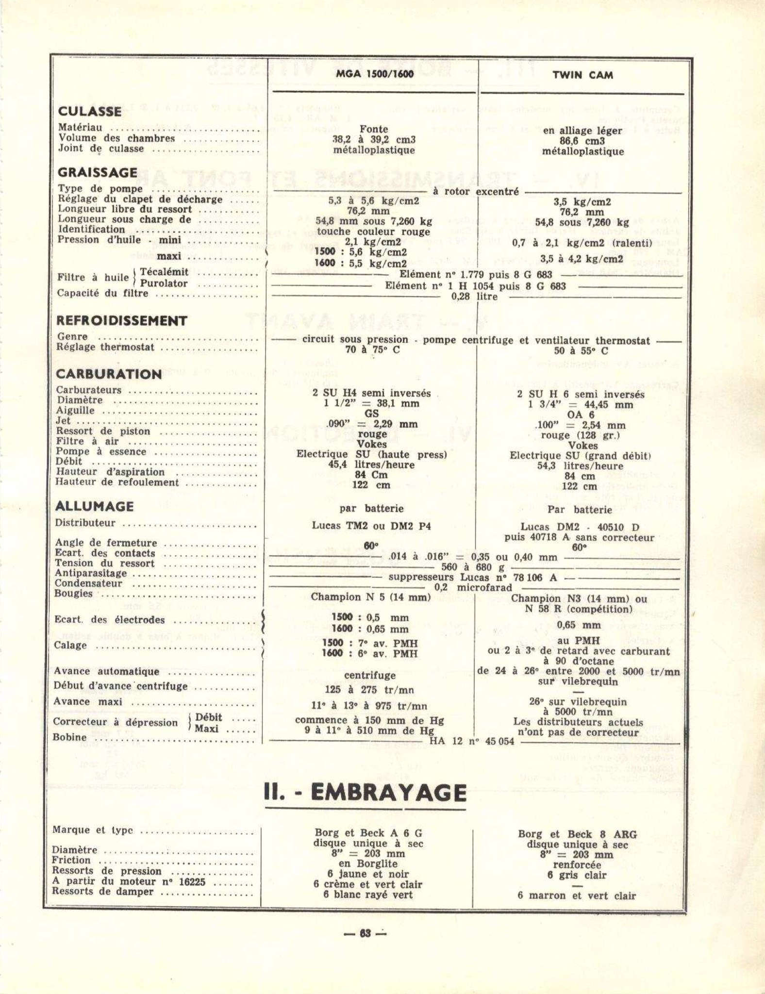

Pour ceux que cela intéresse, en espérant que cela tombera dans le bon ordre, une copie de la Revue technique originale de la MG A
ProFitons
MGA Revue technique.jpg (462.81 Kio) Vu 1371 fois

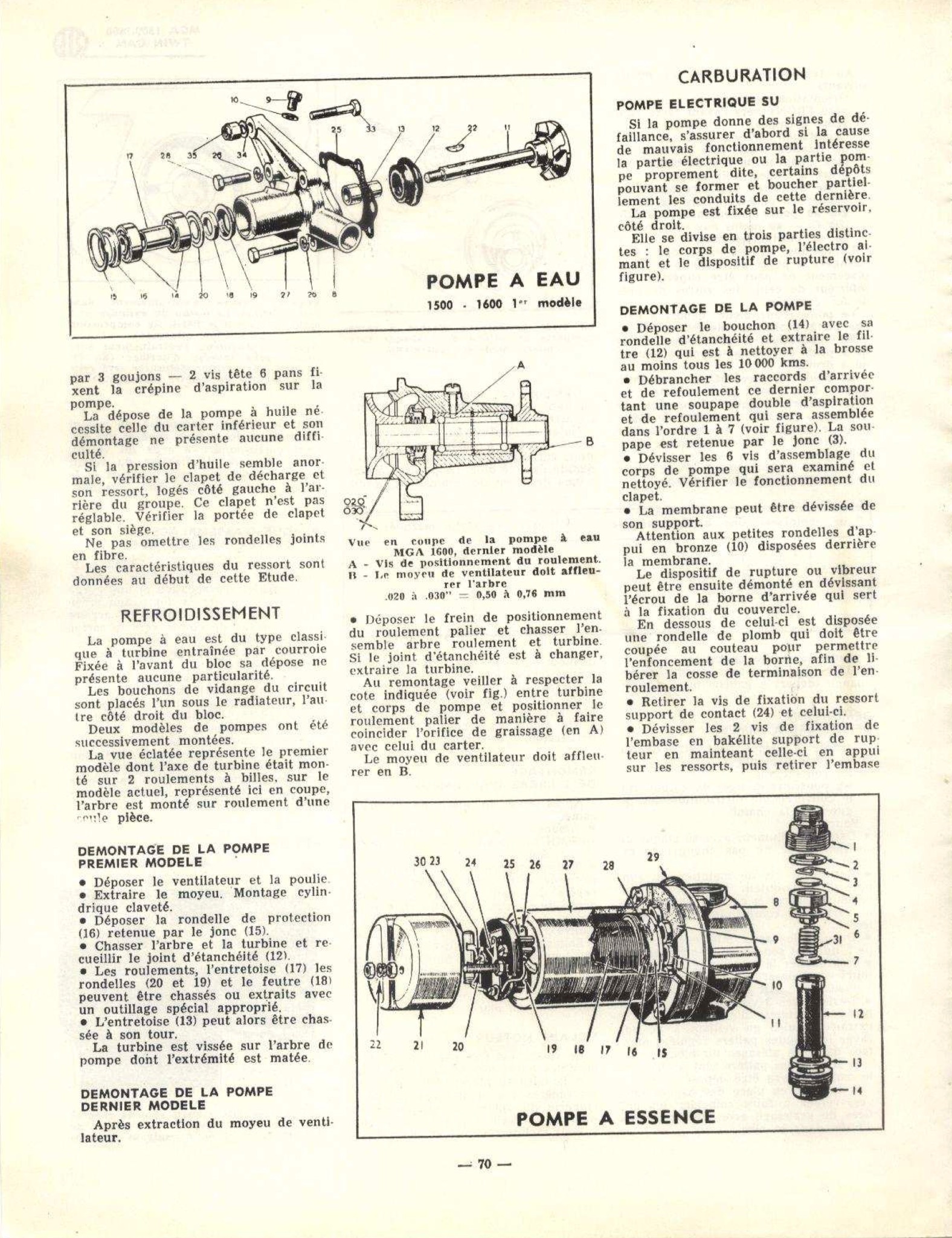

Re: MGA Revue technique
1
MGA RTA 1.jpg (641.8 Kio) Vu 1368 fois

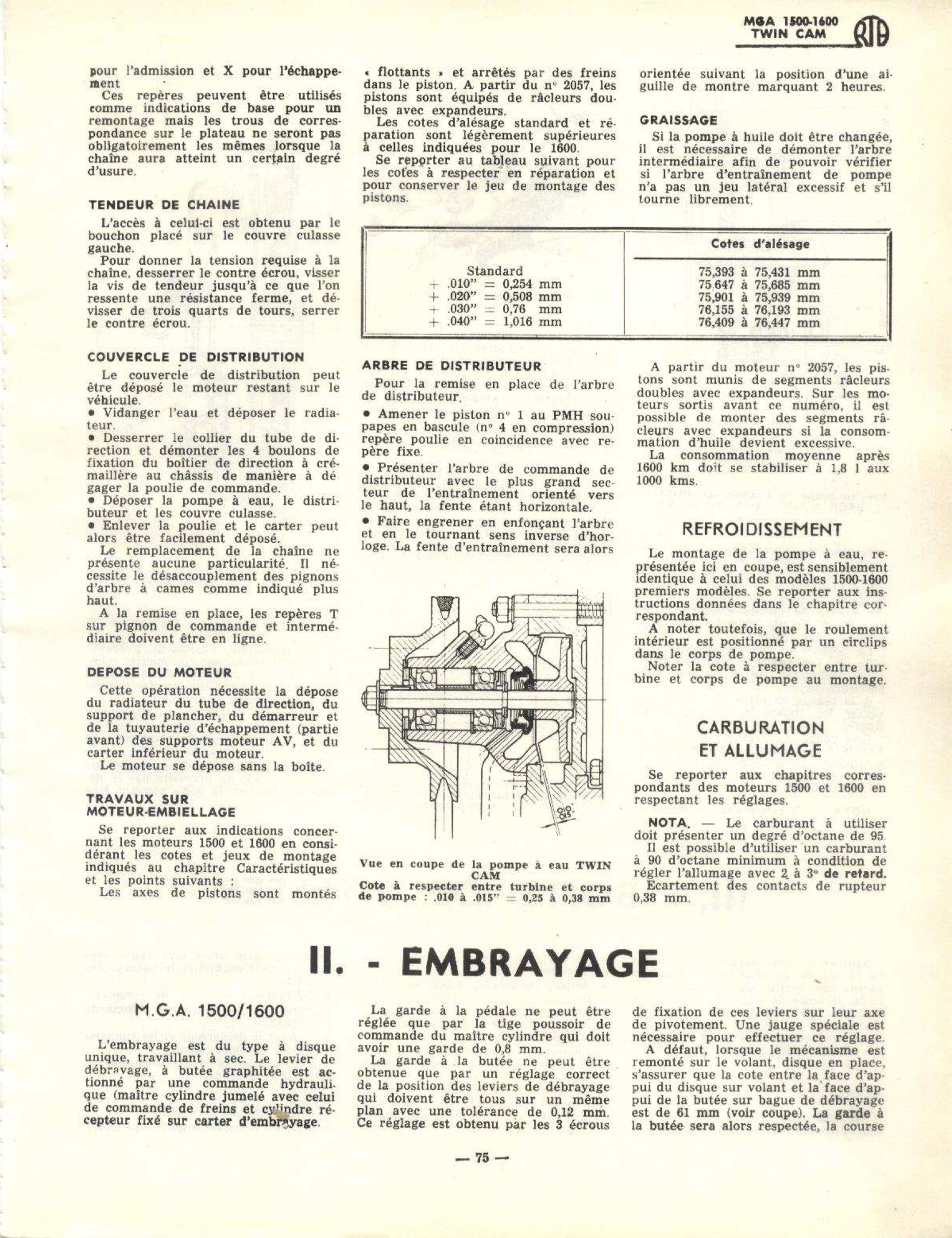

2
MGA RTA 2.jpg (674.85 Kio) Vu 1368 fois

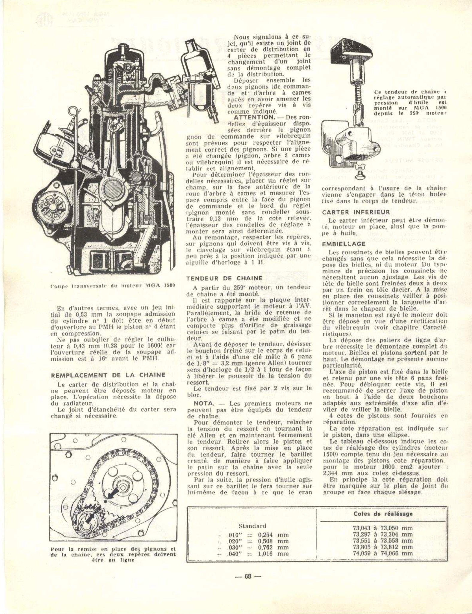

3
MGA RTA 3.jpg (631.34 Kio) Vu 1368 fois

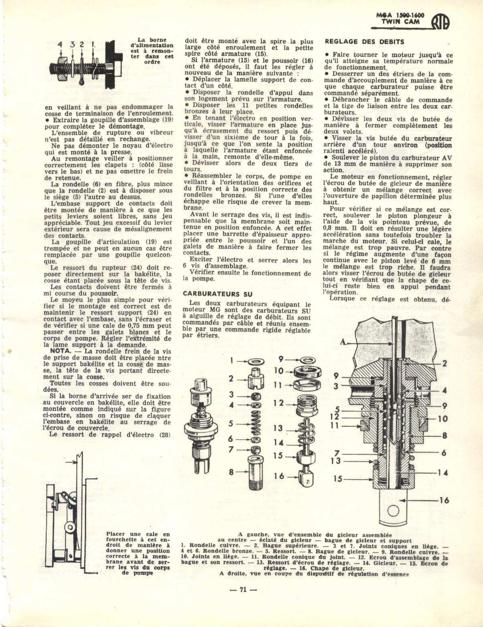

4
MGA RTA 4.jpg (575.88 Kio) Vu 1368 fois

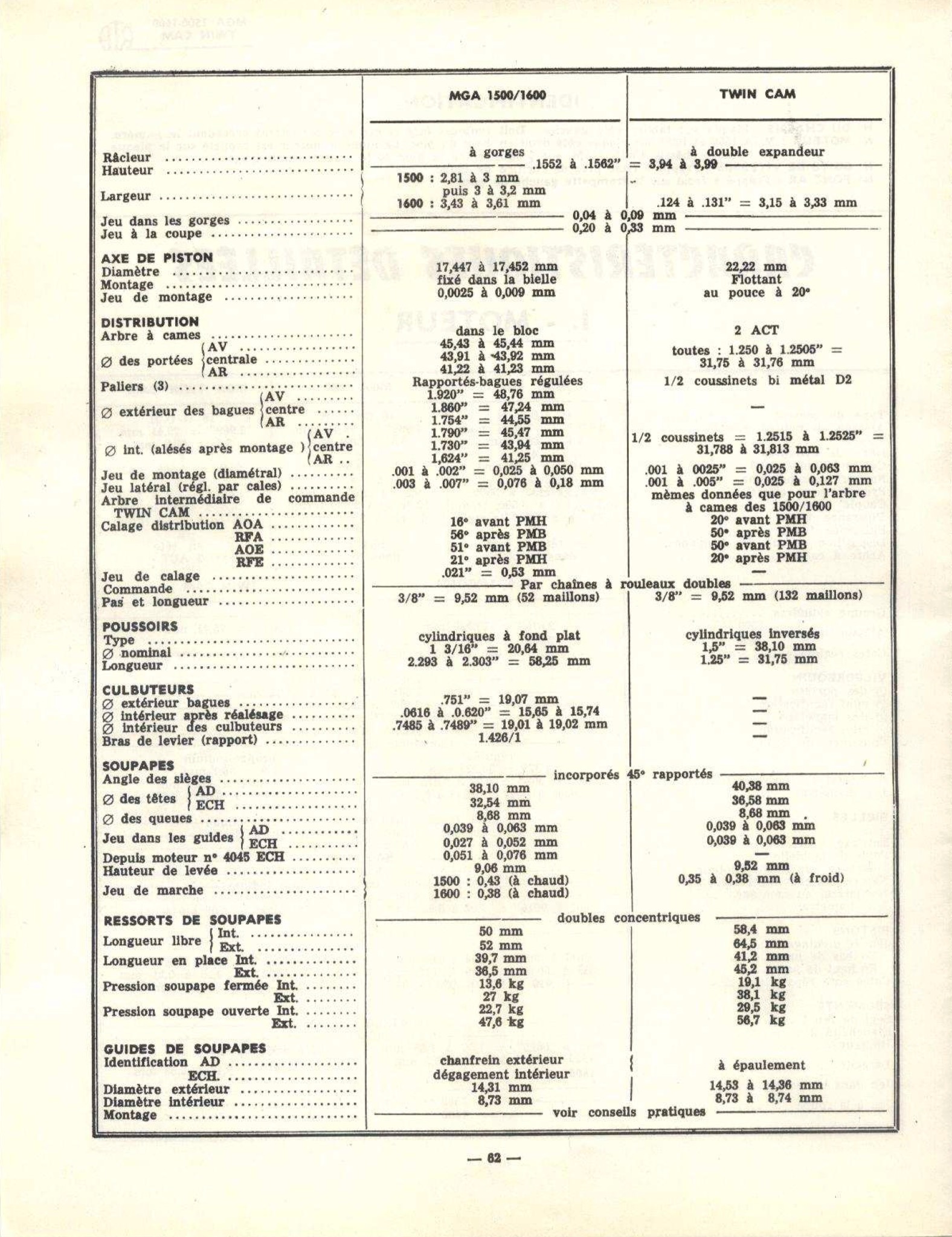

5
MGA RTA 5.jpg (450.05 Kio) Vu 1367 fois
