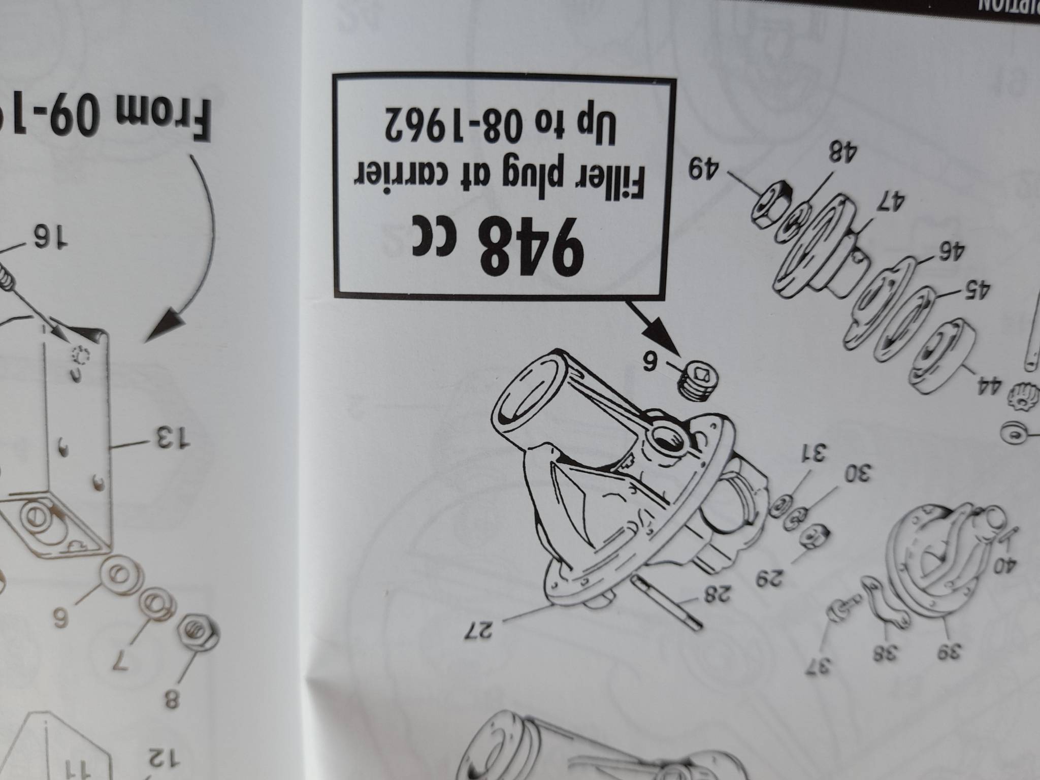

Bonjour a tous,
Moi aussi un problème de remplissage du pont.
Sur ma Frogeye, après avoir fait la vidange du pont (et plus encore) je constate qu'il y a deux bouchons de remplissage, un vers l'avant, l'arrivé de l'arbre, et l'autre vers l'arrière, celui par lequel j'ai l'habitude de remplir sur ma midget MKIII.
Alors pouvez vous me dire par quel orifice je dois faire le plein sur la Frog.
Merci d'avance
Merci d'avance

Re: vidange pont
Merci Saby,
Remplissage comme d'habitude
Pour ma culture personnelle, peux tu me dire la fonction de l'autre orifice ?

Re: vidange pont
Sur le catalogue Angloparts voici
- 17159420052145686824806524599913.jpg (155.92 Kio) Vu 1819 fois

Alors est ce le bouchon de remplissage ou bien je reste sur celui de derrière comme d habitude ?
- Messages : 21516
Re: vidange pont
il faudrait regarder si les deux bouchons sont à peu près au même niveau, donc l’un ou l’autre …
sinon il n’y a qu’à utiliser le bouchon latéral puisque c’est le trou de remplissage pour ce pont.

Re: vidange pont
J'ai rempli par l'orifice de devant jusqu'à ce que l'huile déborde de l'orifice de derrière qui est légèrement plus bas

- Messages : 16446
Re: vidange pont
Un peu en retard...
La réponse est dans le schéma : Un 3e bouchon (de remplissage) sur la "tulipe" des 950 cm3 jusqu'en aout 1962.
Album MGLa réponse est dans le schéma : Un 3e bouchon (de remplissage) sur la "tulipe" des 950 cm3 jusqu'en aout 1962.
