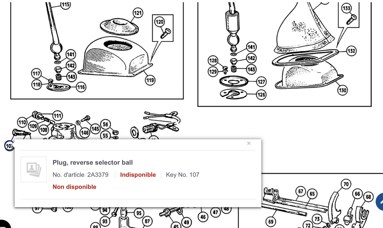

De mon coté, j'ai aussi changé les pièces 141 (joint noir qui se fixe au bout du levier de vitesse), la coupelle 142 et le ressort 143 sans que cela change quelque chose
Re: Restauration Boite de vitesses
le levier fait n’importe quoi
il faudrait examiner de prés toutes les pièces de la prolonge, l’extension sur lequel se trouve le levier de vitesse, c’est là où se trouve toutes les articulations.
riton31
- Messages : 194
- Enregistré le : 02 nov. 2011, 10:24
- Type : Midget
Merci pour ce retour Saby.
Par rapport à ce que tu mentionnes " toutes les pièces de la prolonge, l’extension sur lequel se trouve le levier de vitesse", peux tu me préciser à quels numeros de pièces cela correspond dans la photo que j'ai mise dans mon post précédent.
numeros
142, 143, 116, 145, 107,106,105, 96, 92, 95, 87

En regardant de plus prêt, j'aurai effectivement besoin de changer au moins les pièces 126, 107, voir 87 pour "améliorer" le guidage.
Seulement, je ne trouve pas de site sur internet qu'ils les vendent.
Avez vous une piste ?
Merci d'avance
Merci d'avance
