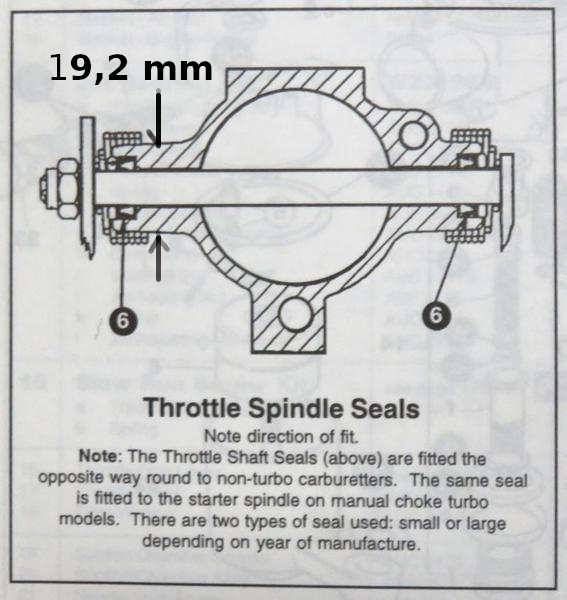

Re: mélange trop riche?
wildthing
Année 1973, donc carburateurs HIF4 (normalement).
Une petite info qui peut aider ?
Les joints d'étanchéité des axes de volets d'accélérateur ont un sens de montage, photo.
Et sur HIF4 à l'aide d'un bon atelier de mécanique générale, il est facile de monter ces axes sur roulements étanches, la taille des paliers est passée de ~ 13,5 mm à 19,2 mm. Orque
wildthing
- Messages : 452
- Enregistré le : 31 mai 2012, 09:32
hello
desolé orque sur la mienne c'est des HS2 et c'est un peu galère a retirer les bagues....je pense qu'il y a dejà des sujets sur le forum....
