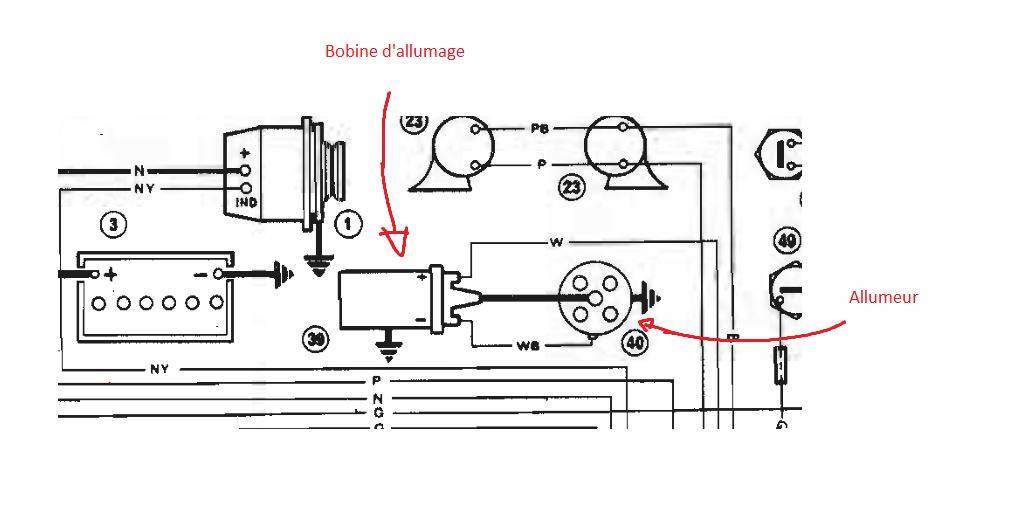

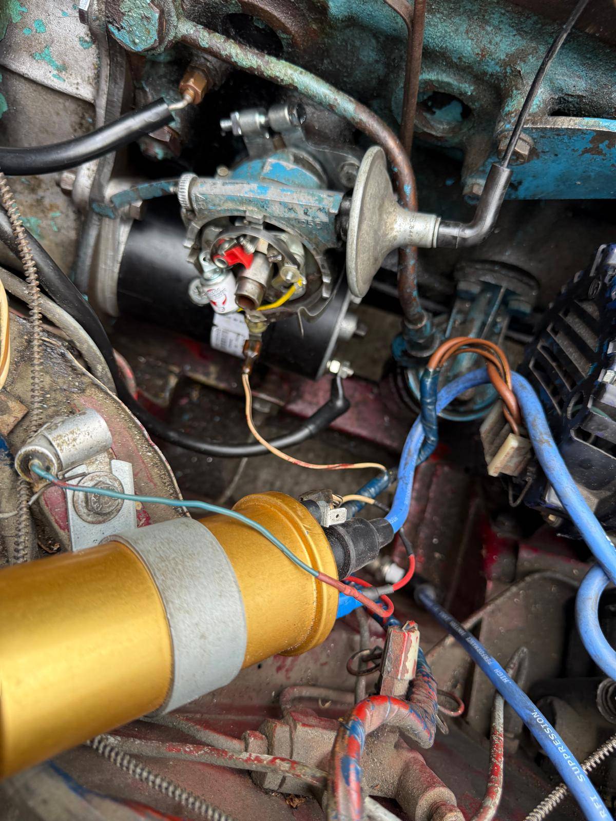

Bonjour, j'ai un problème d'allumage et je soupçonne le condensateur, cependant, comme sur la photo j'ai 2 condensateurs, un dans l'allumeur et un autre relié à la bobine sur le "+" '(celui avec le fils vert). C'est le condensateur que je cherche, cependant je ne le trouve sur aucun site (moss europe, datch ou betaset). Et encore plus étrange je ne le retrouve pas dans le schéma électrique. Si vous avez des recommandations je suis preneur, peut être que cette bobine ne sert à rien mais j'en doute et je précise qu'il est d'origine.

Re: condensateur
d’origine
il ne s’agit pas d’un condensateur mais d’un anti parasite, pour la radio.

" d’origine il ne s’agit pas d’un condensateur mais d’un anti parasite, pour la radio. "
Oui, ce condensateur sert d'anti parasites ...
Il absorbe tant que faire se peut les effets magnétiques des décharges de la bobine.
Un condensateur en état, chargé, bloque la circulation de courant continu, pas les impulsions dues aux décharges ci-dessus à la masse, en court circuit ou fuyant, il shuntera votre bobine, vous n'aurez plus d'étincelles aux bougies.
Il a du y avoir un auto radio sur cette auto même si ce n'est plus le cas.
