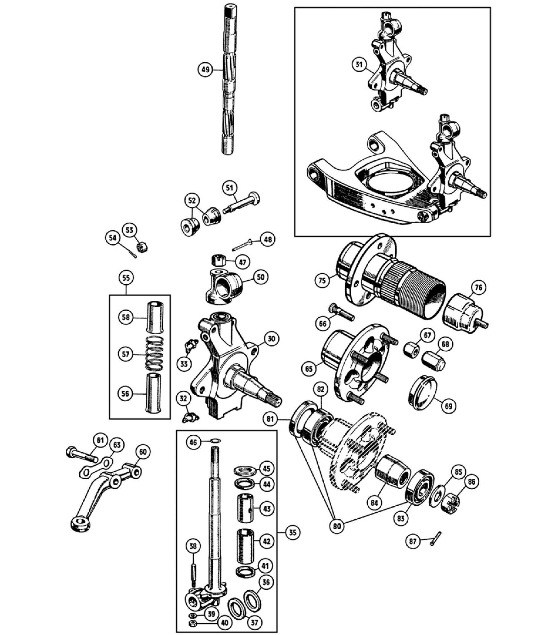

La mienne "vibre" depuis longtemps au freinage, je pense que j'ai un truc de voilé au niveau de la roue avant droite. Pas les disques car ils sont neufs et sa persiste. dailleurs, si quelqu'un a un avis ...je remercie d'avance!
bienvenu au goudron!
Les freins c'est important mais la Midget est legere et meme sans "silicone" ça freine bien.
Re: Début de restauration d'une MIDGET US de 1969
ils sont neuf
ce n’est plus un critère :-)
il faut vérifier si il n’est pas voilé, le jeu dans les roulements, la rotule de direction, l’axe de la fusée …

j'ai un petit jeu au moyeu: un tour de plus et c'est trop serré. mais je pense que le probleme est vraiment le Stub axle 30
- 30
- stubaxleMG.jpg (284.4 Kio) Vu 10259 fois
