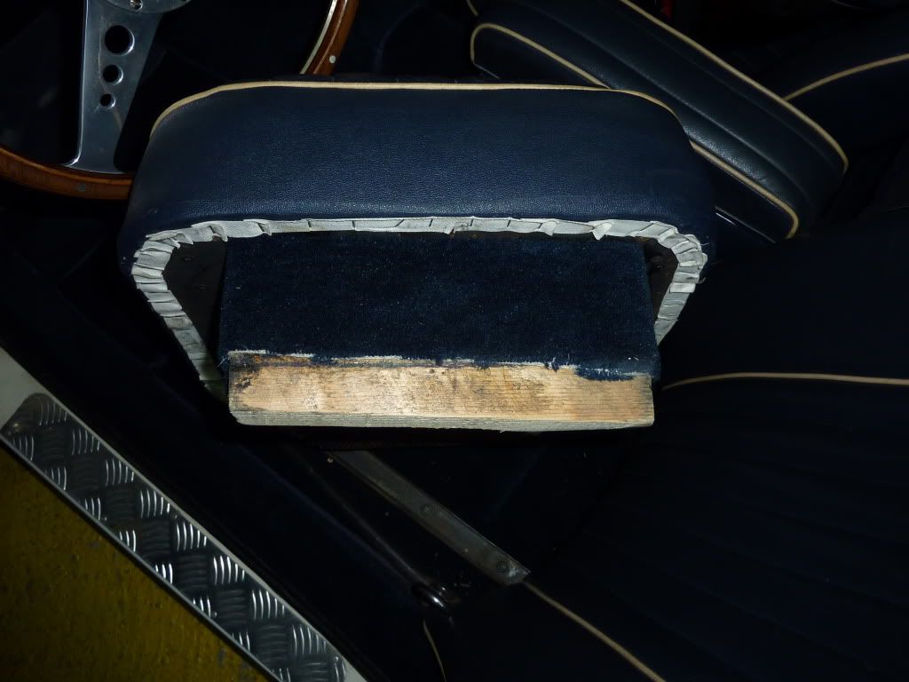

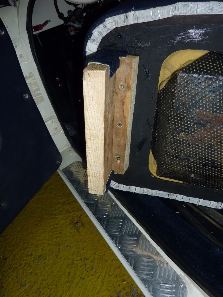

Yvres tu à réhausser dessous les rails ou au dessus ton siège?
car je pense faire de même réhausser un peu le siège

Si tu insistes je peux te faire une photo du montage qui ne réclame que quelques vis à bois avec deux bouts de bois fixés sur le dessous de l' assise du siège et qui vient se caler derrière le tube avant des glissières et maintenu par deux boulons traversants ( que j' ai supprimé depuis puisque personne n' est admis à se mettre derrière le volant à part moi ( question d' assurances )...) qui ce me permet de retirer l' assise pour aspirer la moquette car le tout tient par l' ajustage (...hem hem " professionnel " hem...!! " élastique " de la planche de surélévation...
Allez je te fais ça de suite @ + :)

je veux bien la photo car là je voit pas bien là chose :suspect:
Merci :gne:

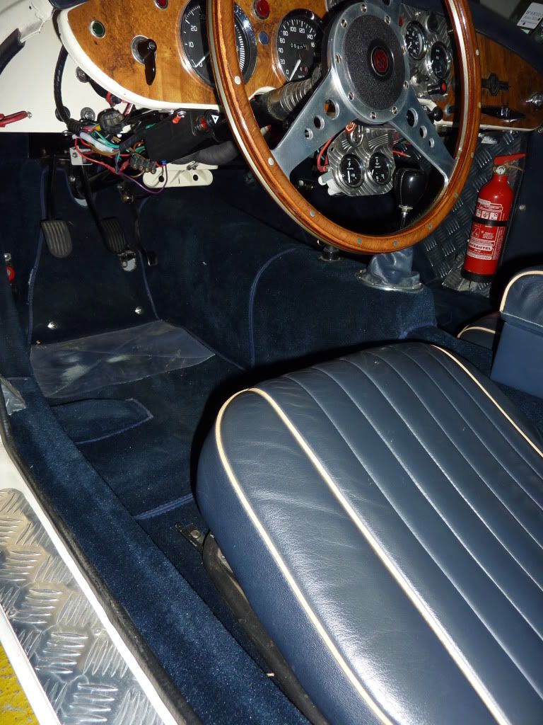

...Aussitôt dit, aussitôt fait...P.S. Je n'ai rien touché à l' arrière de l' assise pour obtenir une position ergonomique ( style BMW... :hehe: ...)
...et voili et voilou... :)

ok yvres je voit mieux maintenant en éffet c'est la position que je recherche
merci
ps :jolie l'apui coude sur le tunnel accordé au siège

ps :jolie l'apui coude sur le tunnel accordé au siège....""
...Que j' ai surélevé en créant un vide poche qui manquait bien sur la voiture...il est monté sur un CP avec une charnière à l' arrière et maintenu par un aimant et il s' ouvre en levant la partie avant ...très pratique...!!! :)
