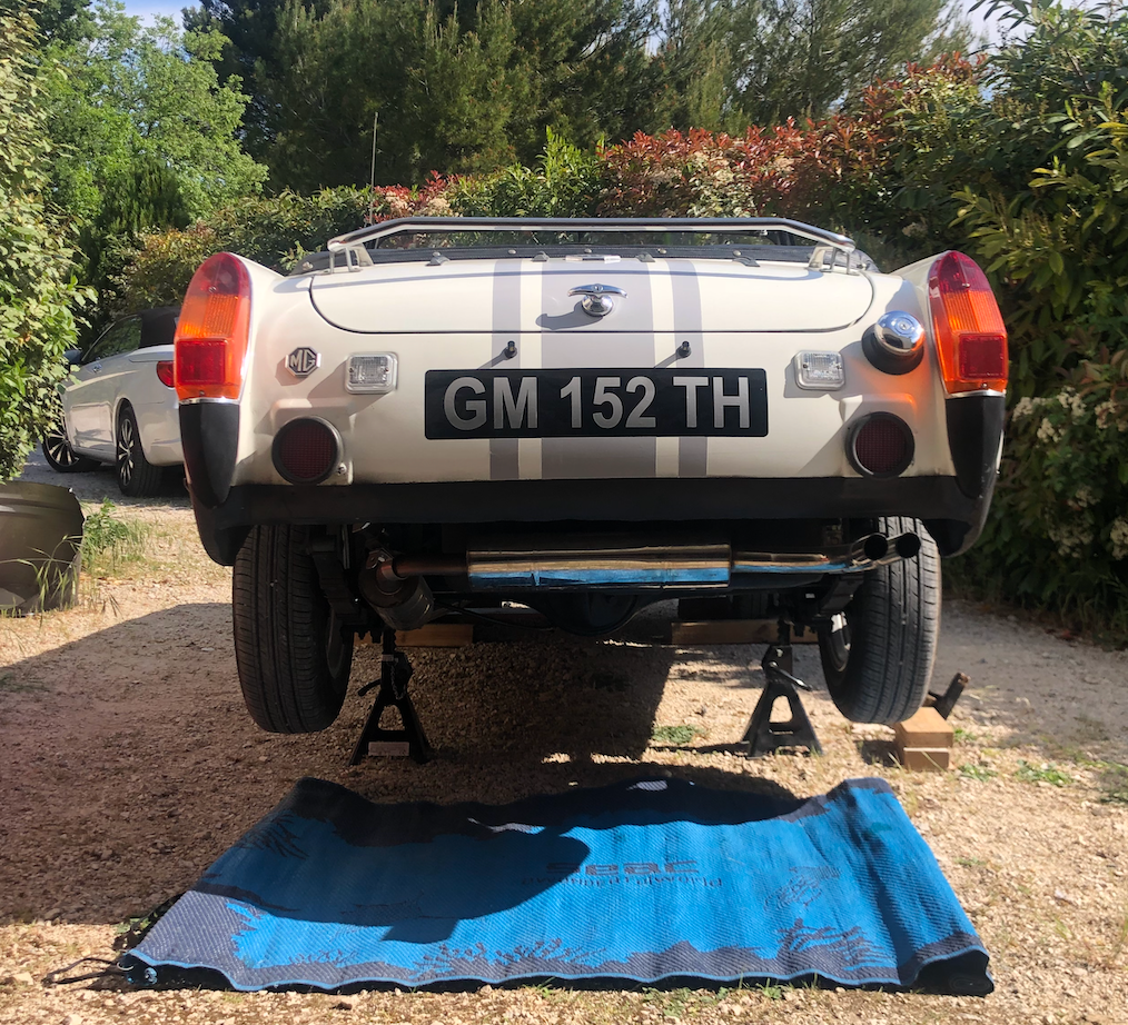

J'ai monté la voiture sur les chandelles:

Tu as mis sur chandelle que l'arrière ?
Affirmatif, j'ai bloqué les roues avant et mis les chandelles sur l'arrière, pas sur l'essieu, mais au niveau du cric (renfort d'attache de lame d'amortisseur).
