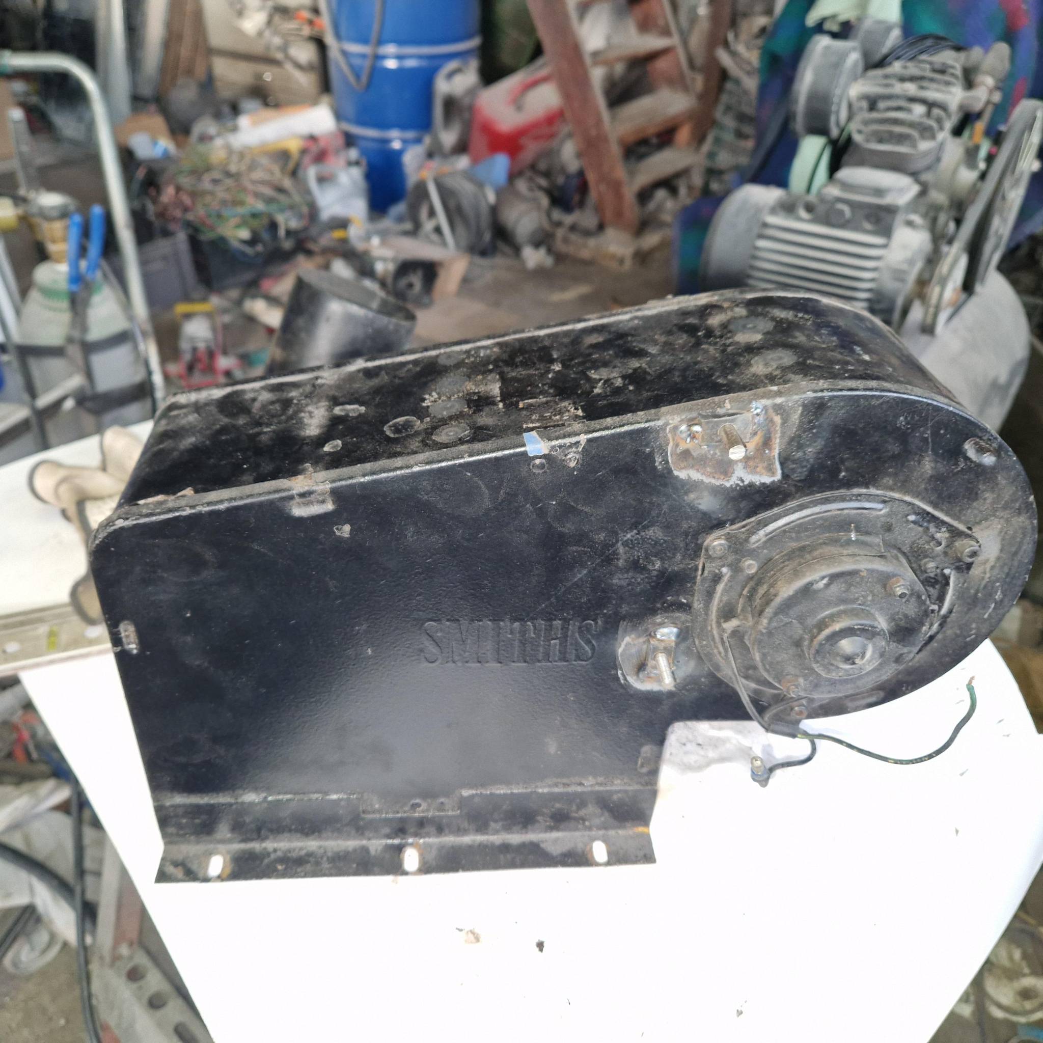

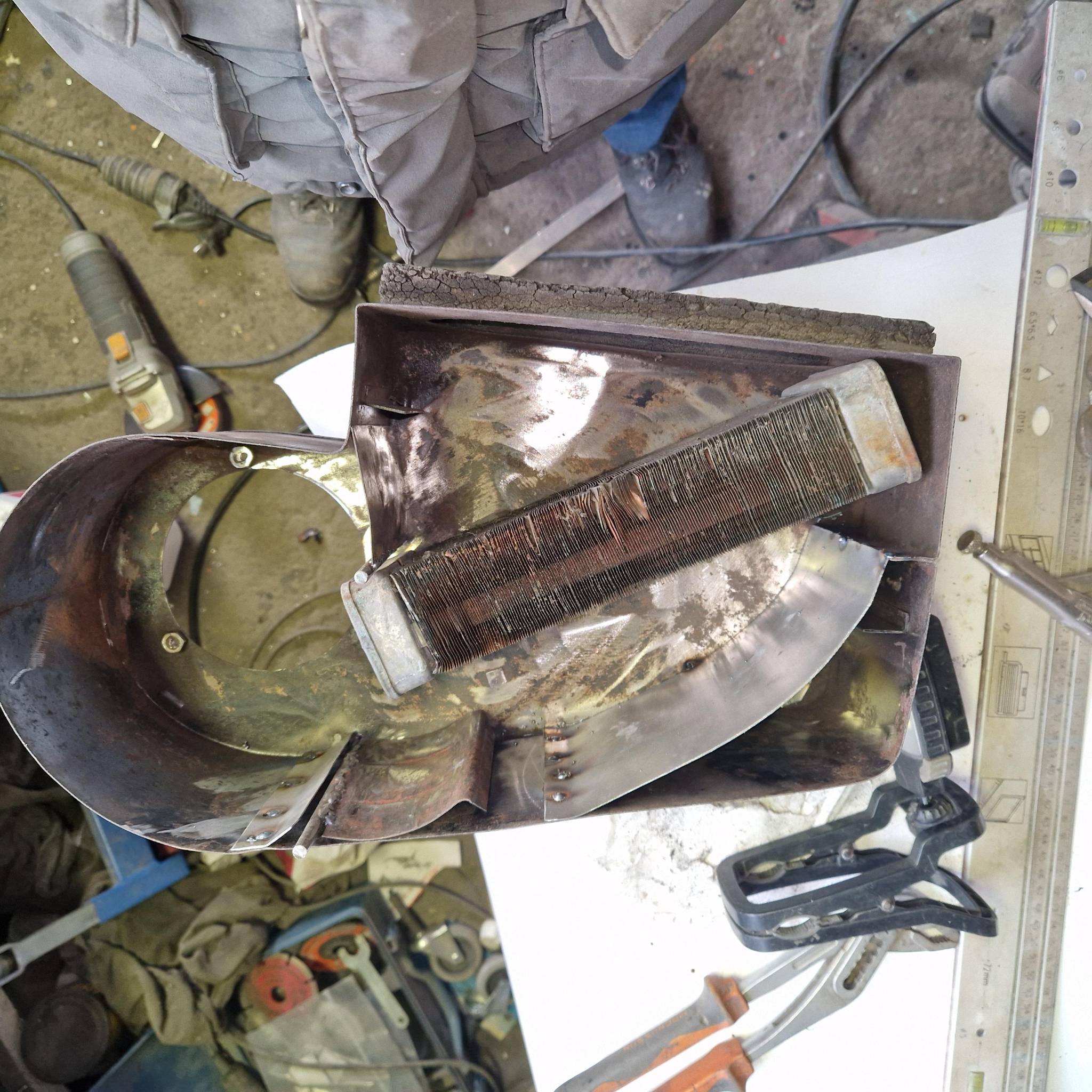

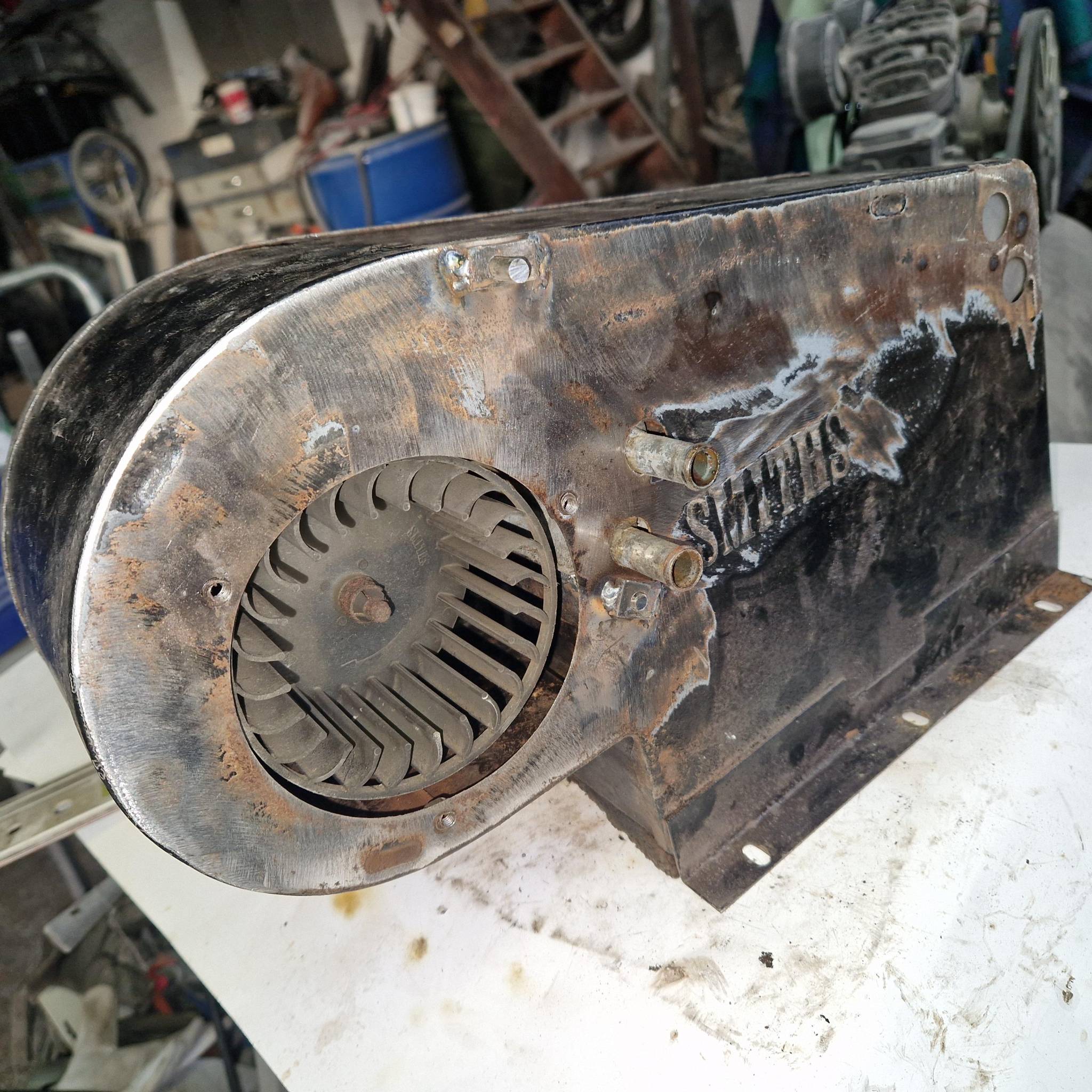

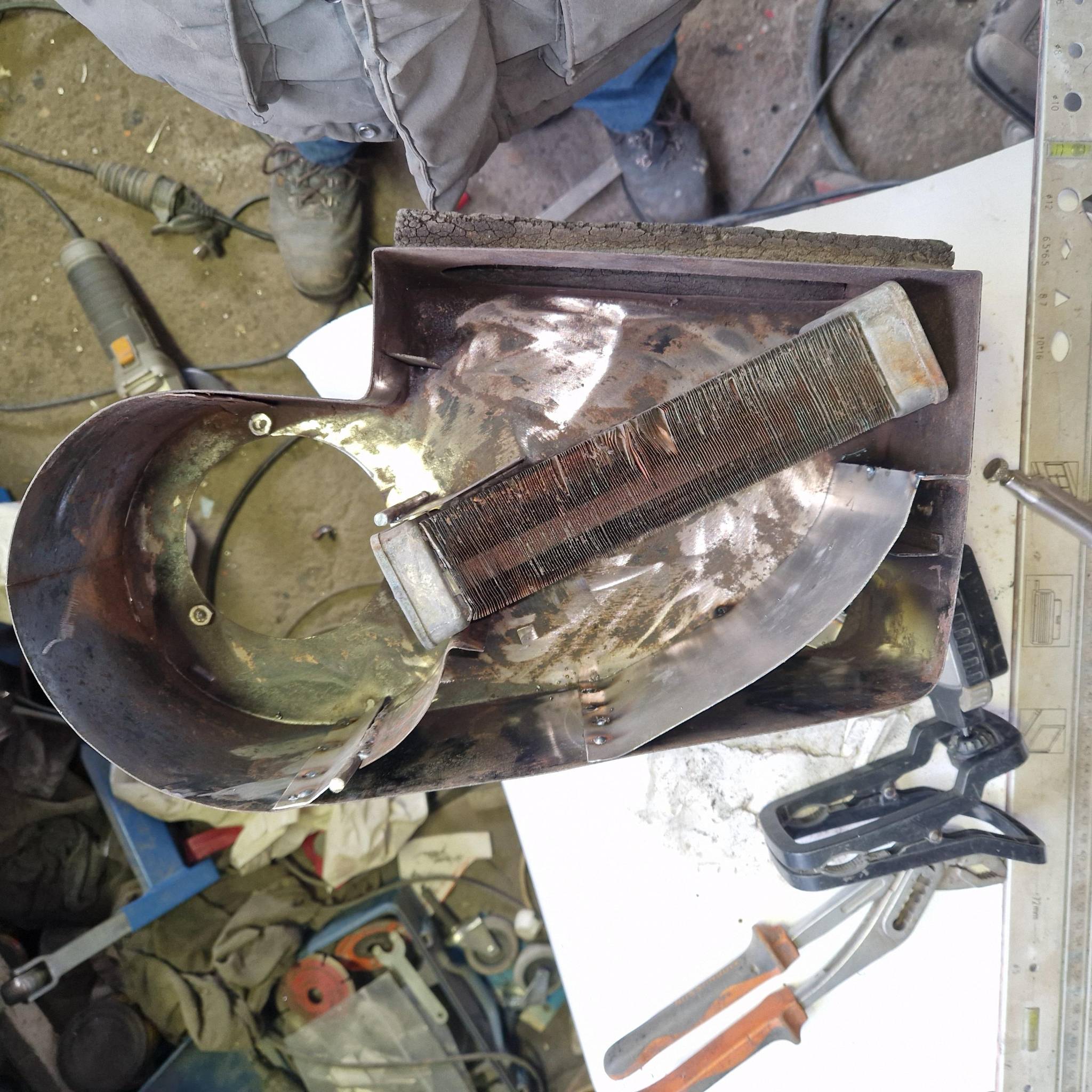

Bonjour, je voulais partager la modification du système de ventilation que je suis en train de finaliser..
Le but est de se passer du robinet de chauffage, et laisser le radiateur de chauffage constamment en circuit, comme dans les voitures modernes.
la régulation de température se fait par 2 volets antagonistes qui dévient l'air vers le radiateur ou directement vers la sortie?
La commande sera faite via un cable (comme celui de starter, avec verrouillage).
Volet froid ouvert, chaud fermé :
Volet froid fermé, chaud ouvert :
