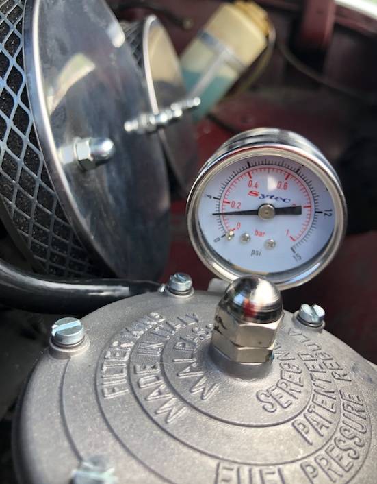

J'ai monté un régulateur de pression d'essence king sur ma MG Midget de 1974. Le ralenti est très stable. Il est réglé à 1,5 bars.
Je suis satisfait du résultat. Vous en pensez quoi ? Pression ?

si votre bagnole est équipé d’une pompe à essence électrique SU sa pression d’essence, 1,5 à 3 psi, convient très bien aux carburateurs SU et il n’est pas nécessaire d’utiliser un régulateur de pression d’essence. si vous utilisez une pompe à essence qui fournit une pression supérieure à ce que peuvent supporter les carburateurs SU, en effet un régulateur de pression d’essence est nécessaire.

OUi... si le pointeau de la cuve fait bien son boulot sans régulateur, c'est que ce dernier est inutile....
Bon, c'est joli ! Les fitres aussi.... (ils régulent sec ...)

La pompe électrique délivre 4 bars.... vu sur le manomètre à la mise en service !!!
Je pense que c'est une copie Chinoise bas de gamme. Je vais la changer. Le régulateur me permettra un réglage avec finesse. J'adore cette voiture. Elle a une âme.

ce sont de jolis objets. Il y en avait un sur ma MGA quand je l'ai achetée, je l'ai retiré pour les raisons citées plus haut par mes camarades, et parce que il y a suffisemment de causes de panne sur ces autos pour ne pas en ajouter

En noir, la lecture se fait en PSI... les bars, c'est en rouge . Ce qui faisait donc 0,28 bar...La pompe électrique délivre 4 bars

oh oui !!! en effet, je vais faire des réglages. Merci.

Alors, il y a un schisme ?
Personnellement, je lis env. 0,140 bar soit à peu près 2 PSI.
Ce n'est quand même pas du tout pareil !!!

Merci pour vos conseils. Je vais don régler mon régulateur à 1,5 Psi.
