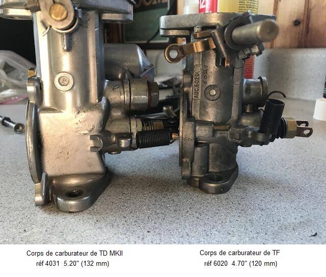

Je ne sais pas dire quels carburateurs sont installés…

il ne faut pas rêver :-), nous sommes en france et les carburateurs SU cela reste un peu spécial, les carburateurs de votre bagnole ce sont des SU H4, AUC943. si ils fonctionnent et ne fuit pas, n’y touchez pas :-)

Serge, vos carburateurs AUC 943 proviennent d'une des premières MGA 1500 https://sucarb.co.uk/carbspec/carburett ... es/id/1580
Si vous pouviez relevés les références sur les corps des carburateurs, je pourrai peut-être vous trouver d'autres informations. Parce que lorsque je lis réf 3478, c'était une référence pour les H2 sur les TC et TD. L'étiquette sur le couvercle n'est peut-être par la bonne.
Vos couvercles à flotteurs 1160 sont les mêmes. C'est à dire que vous avez deux droites ou deux gauches.
Normalement c'est une 1160 et une 1161 à gauche comme j'ai sur ma TF. Ce qui est plus surprenant, c'est que les cuves sont toutes deux des gauches réf 3495. A droite, c'est la réf 3496.
Sur les cotés droite ou gauche, il y a plusieurs versions. A vous de choisir celle qui vous convient le mieux ...
A priori, cet ensemble ressemble à celui de la TD MKII avec ces gros carburateurs H4.
Carbus repris pour la TF 1250.
Qu'avez-vous comme filtre à air ? Celui sur le couvre culbuteurs ou ceux individuels dit filtres crêpes ?
A moins que vous ayez des filtres Vokes.
Ah, un dernier conseil, ne mélangez jamais les pièces des carburateurs. Ils sont tous deux appareillés ce qui veux dire qu'une pièce du carburateur avant ne peut aller sur la carburateur arrière. C'est très important.
" Les faire réviser " A voir, ils apparaissent en très bon état avec même des pièces neuves.
" L'embrayage " Tant qu'il fonctionne, régler seulement la tringlerie et vérifier bien le petit bout de tige fileté.
" Amélioré " C'est la modification de Mike O'Connor. C'est une amélioration qui concerne surtout le petit bras de levier facile à faire.

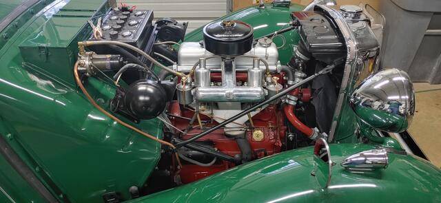

Steve, voici un moteur de TD très très proche de l'original.

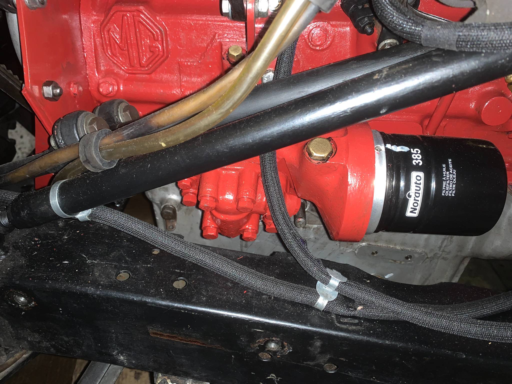

Dans votre liste, vous pouvez faire une ligne pour modifier le filtre à huile lors de la vidange pour la saison prochaine. Je ne pense pas que ce soit une cartouche, j'ai l'impression que c'est encore le filtre d'origine avec le tissus à l'intérieur. Moss 235-865
Pour trouver les références des carburateurs :
Corps de carburateur MKII à gauche et carburateur TF à droite par Laverne.JPG
Corps de carburateur MKII à gauche et carburateur TF à droite par Laverne.JPG (61.15 Kio) Vu 3994 fois
Corps 4031 + Corps AUC6020.jpg (243.12 Kio) Vu 3994 fois

la batterie est actuelle en effet mais perso je suis plus surpris par le jaune du ventilateur !
meme si c'est un remplacement efficace il meriterait un coup de noir mat
vony
Messages : 1335
Re: Refection MG TD 1953
Message par vony »
Oui, déjà vu ces ventilateurs de remplacement, ils doivent être plus efficace dans les régions chaudes... et un peu montagneuses
Je pense que sa couleur jaune est une sécurité quand le capot est ouvert moteur tournant.
Messages : 4859
Sur ma TF, il est rouge moteur d'origine. Mais c'est l'original.
A plastique jaune, c'est un remplacement de MGB à 6 pales (je crois). Plus efficace en effet mais si le moteur est bien réglé, il n'en a pas besoin.
Alors, oui il est possible de le peindre.

sept pales, décalées, sans doutes une histoire d’harmonie.

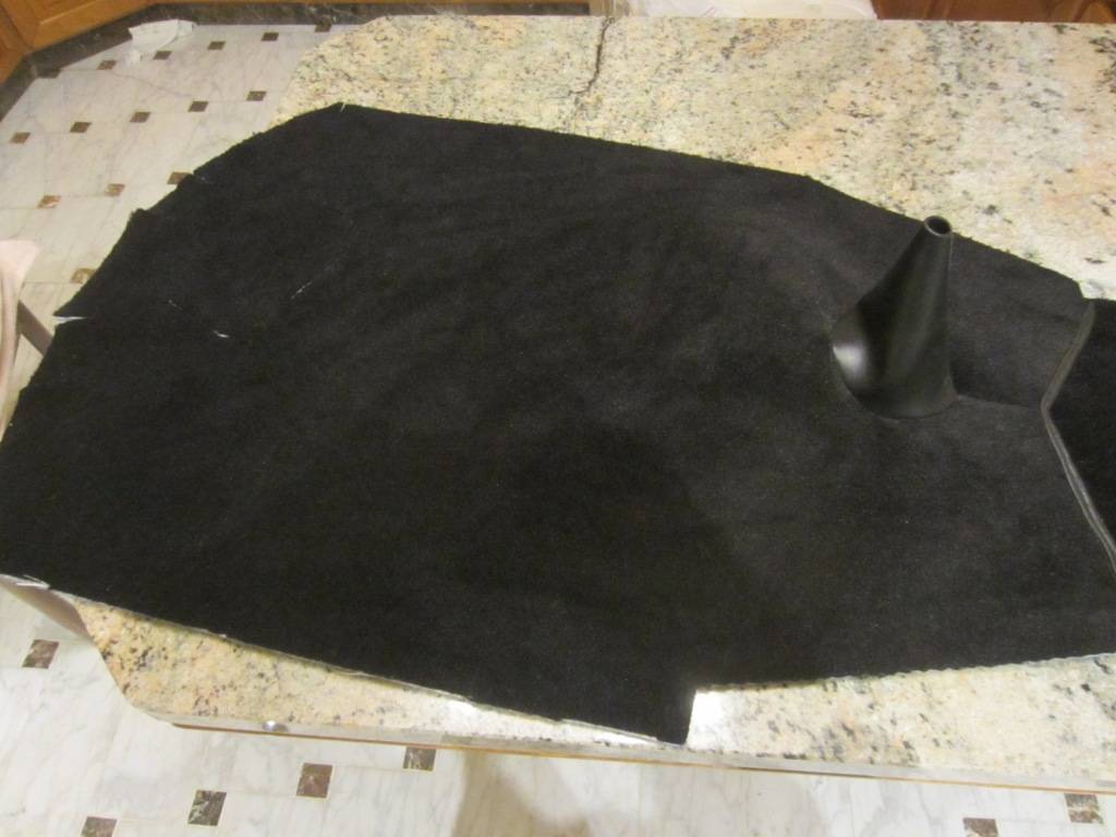

xtrm: Découpage du tapis, les bords me serviront pour faire un joint entre le plancher et son support
Messages : 528
Message par xtrm »
Serge13 a écrit : 04 févr. 2025, 21:46 xtrm: Découpage du tapis, les bords me serviront pour faire un joint entre le plancher et son support
OK, il faudra voir une fois terminé. Ça me donne envie de m'occuper de la mienne.
