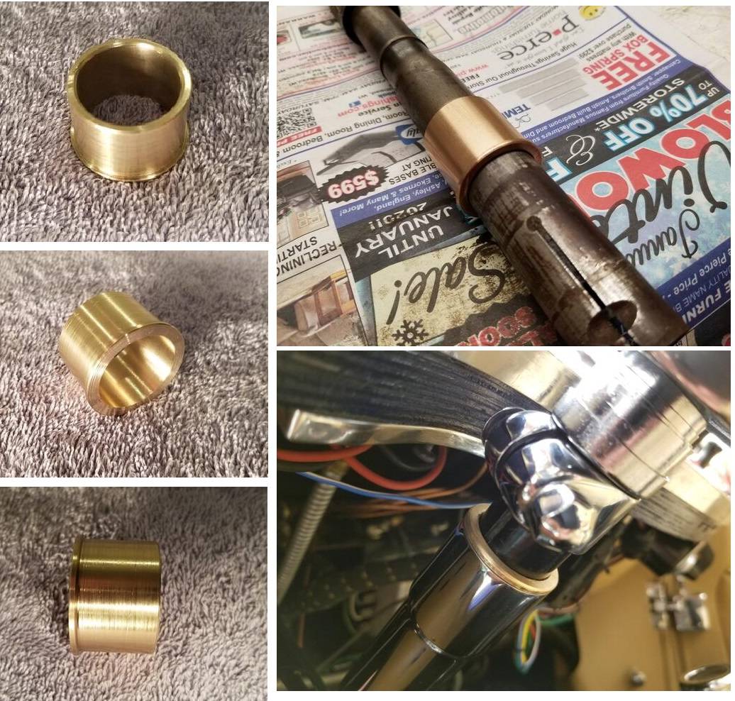

xtrm, je n'ai pas ce problème avec ma TF.
Il te faut l'ajuster. Tu pourrais rajouter une entretoise en laiton (ou un tube inox) comme je l'ai fait ce sera plus facile.
Le volant doit venir en butée sur la colonne de direction.
Sinon, l'idéal, c'est comme ça :
Bague en remplacement du joint.jpg (181.28 Kio) Vu 5439 fois
La bague rentre à la place du joint feutre et supprime le jeu latéral.

Avec le bon réglage je passe les mains sans problème et je n'ai pas de jeu. Il faudra que je dépose le volant pour réparer quelques fissures.
