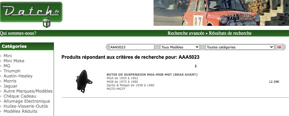

Il faut que je remplace mes silentblocs avant en forme de cône, un est cassé et l'autre abimé
Ou puis je trouver des caoutchoucs qui sont entre le pare choc et le butoir?
Messages : 4929
Re: Refection MG TD 1953
AAA5023 pour les gros caoutchoucs.
Pour les butoirs, c'est vendu au mètre 37H9871M Mais à l'origine, il n'y en avais pas !

Bonjour ,
chez DATCH :
tery47
Messages : 248
année : 1953
Message par tery47 »
difficile ce matin :party:
Opera Instantané_2025-06-08_090611_www.datch.fr.png (174.25 Kio) Vu 5436 fois
