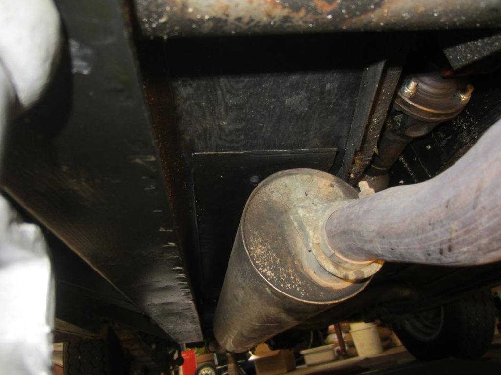

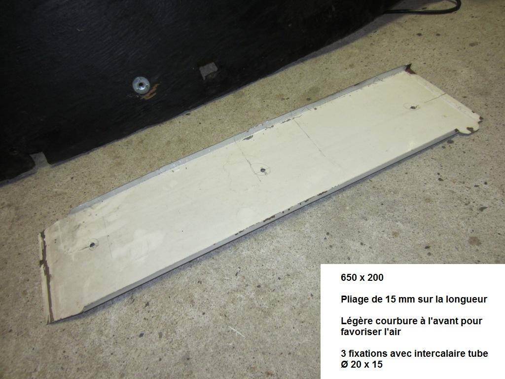

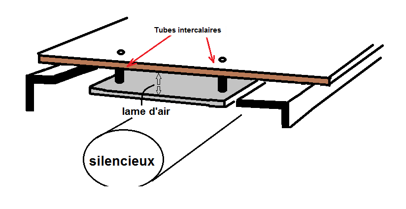

J'ai conçu une plaque pour isoler le pot d'échappement du plancher.
Isolant silencieux.png (18.83 Kio) Vu 727 fois
Hyper efficace.

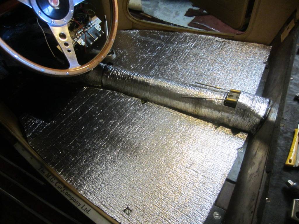

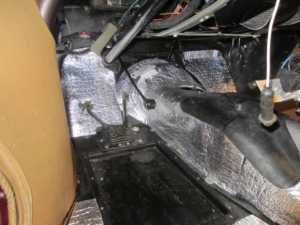

Après, il y a l'isolant intérieur

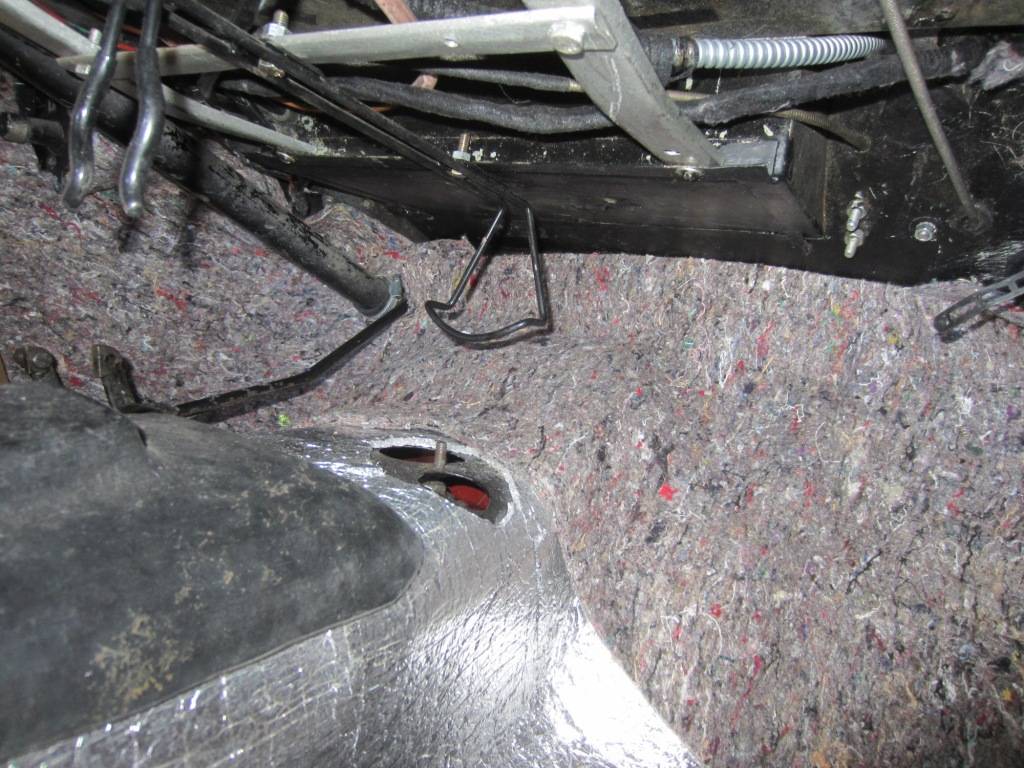

Et recouvrir avec de la thibaude

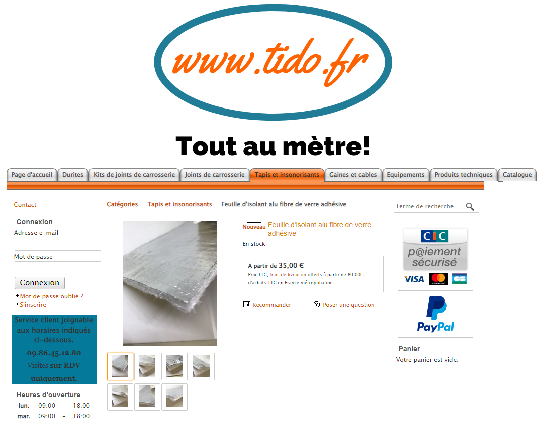

L'isolant thermique, je l'avais pris chez Moss. Je crois qu'il ne le font plus. Il y en a chez Tido
Isolant chez Tido.png (219.59 Kio) Vu 726 fois
La thibaude, facile à trouver.
A la suite de ces aménagements, c'est complètement différent. Il n'y aura plus cette chaleur qui remonte.

Messages : 5007
Re: iisolation thermique
Je n’y croyais pas au début.
Le principe est de créer une aspiration d’air.
Il faut bien faire attention d’avoir de l’espace.
Mais en tournant le silencieux c’est facile.
