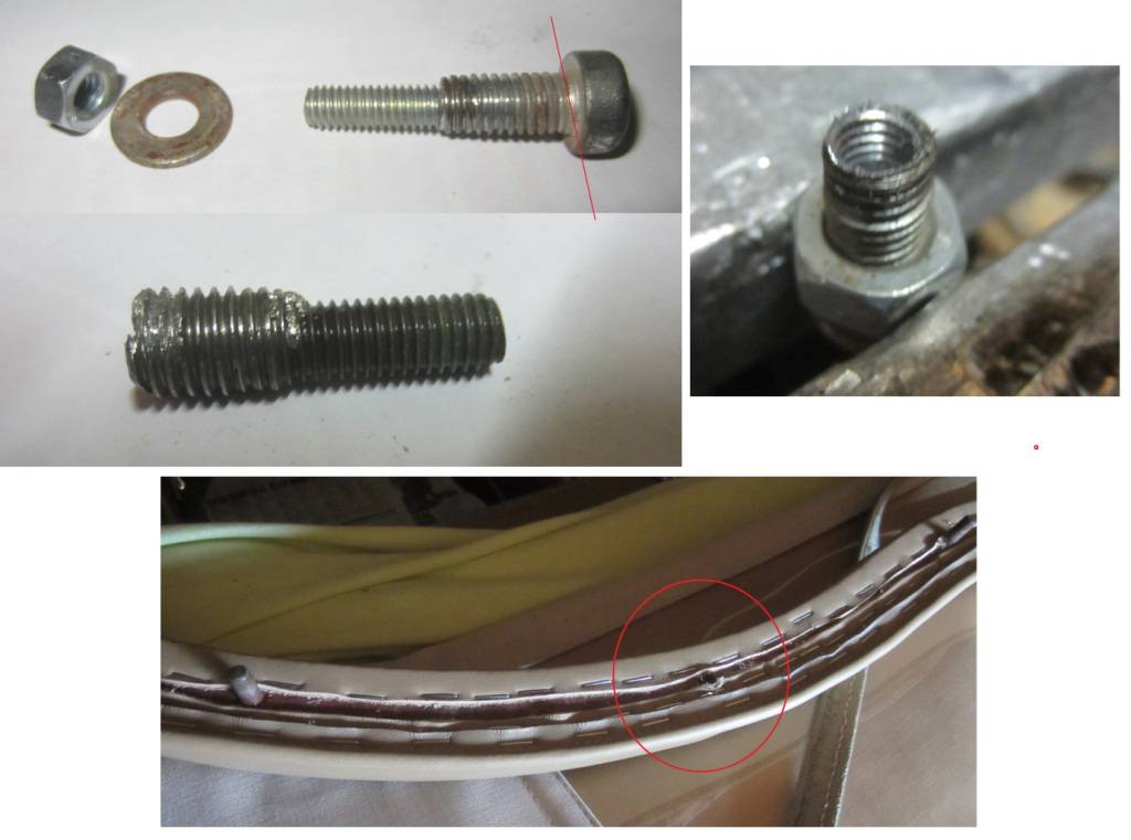

Si nu, je collerai le caoutchouc (la mousse? ) sur la plaque en bois.
Sur les A (Mark 2) et les B, c'est de la mousse qui est enveloppée dans une bande de vinyle agrafée au dos la plaque en bois, fixation en place...

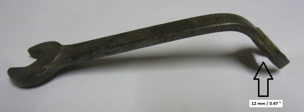

et la clé qui va bien. Il y a une dizaine d'écrous à visser, c'est du sport ... Ne pas oublier la poigné.

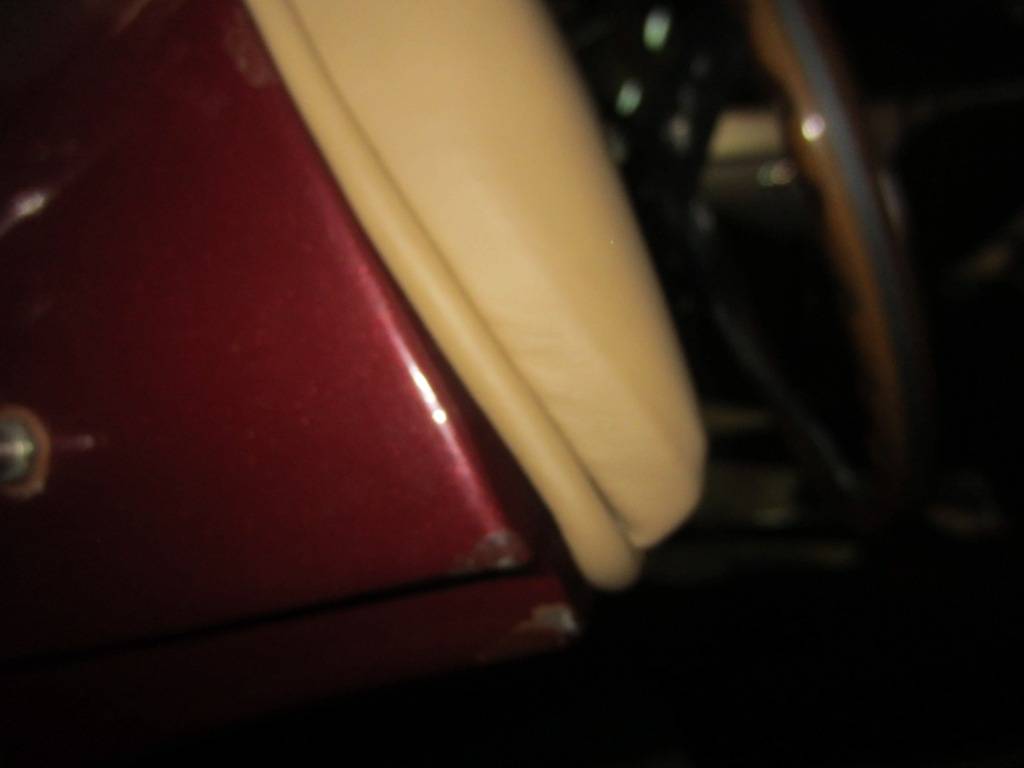

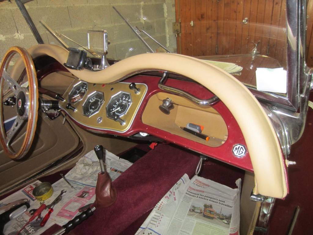

je réponds très tardivement à ce poste pour remercier les personnes qui m'ont aiguillé sur la fabrication de et l'habillage du caoutchouc sur le tableau de bord.
