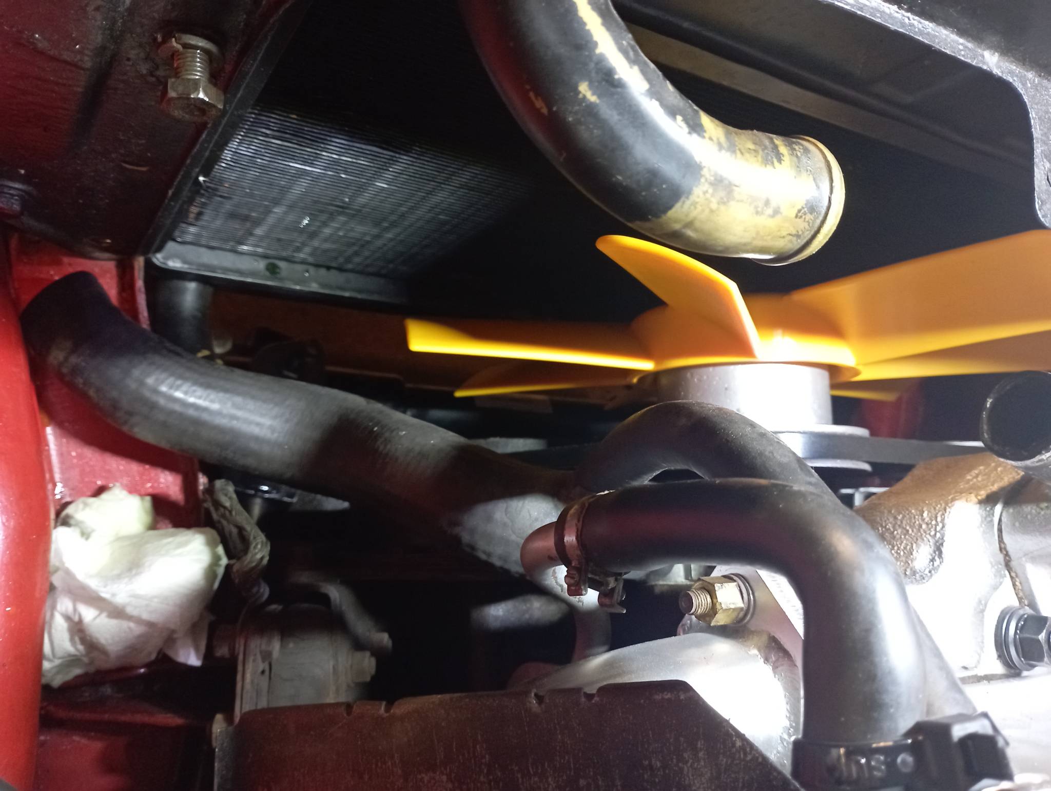

Je voulais installer une hélice plastique en lieu et place de celle en acier sur ma B de 73 hors je ne peux pas l'installer car elle touche la durite haute et la basse.
Il semblerait que cela vienne du fait que ma pompe a eau soit le modèle avec une portée d'hélice a 100mm.
Quelqu'un aurait-il des infos ou du vécu la dessus ?

étonnant. Si la pompe à eau est une longue l'hélice peut toucher le radiateur.
Mais toucher les durites ! tu aurais une photo ?

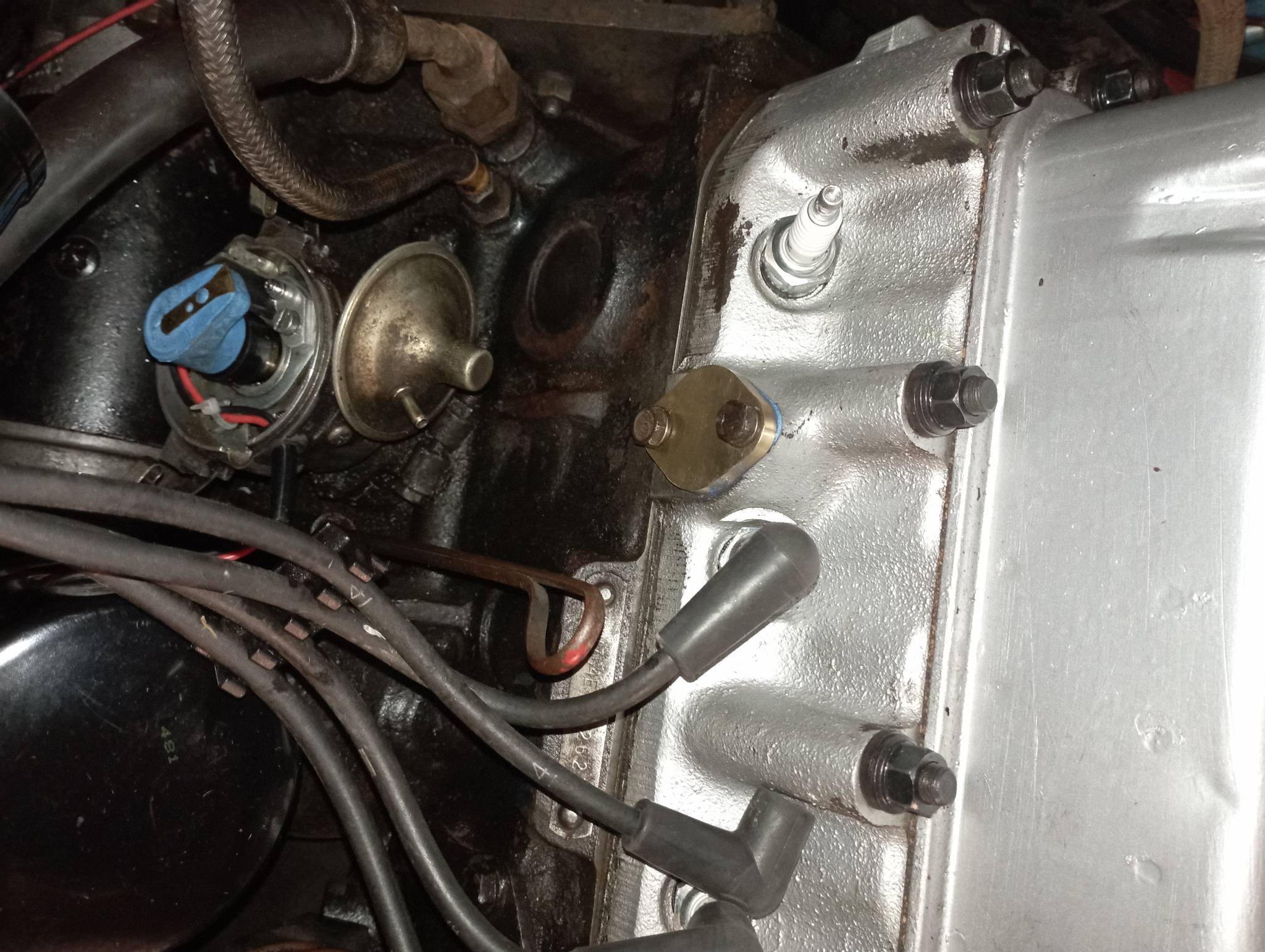

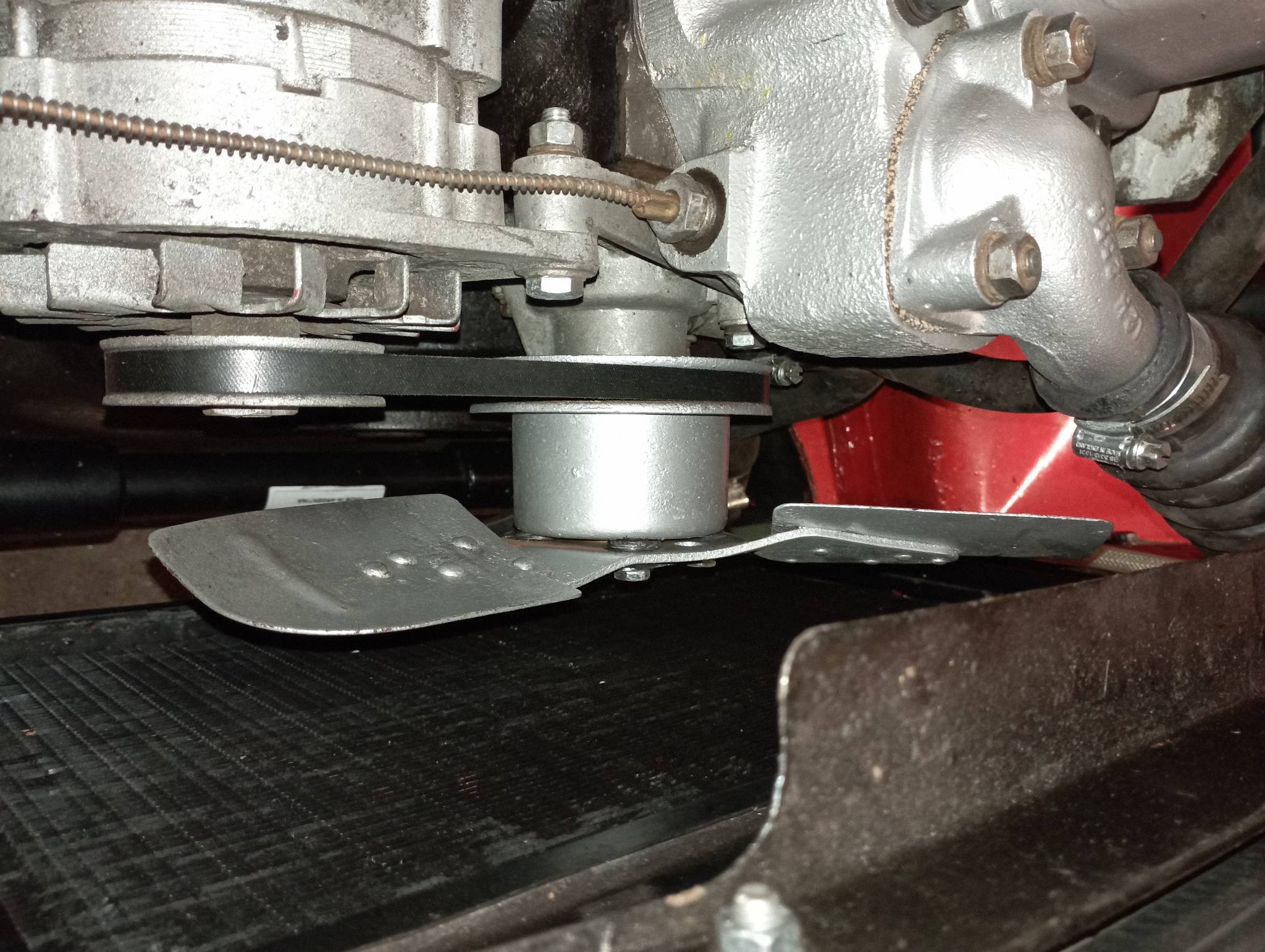

Photo 1 ma poulie et sa flasque sont plus longues que la photo de Saby du fait de la portée d'hélice a 107 mm.

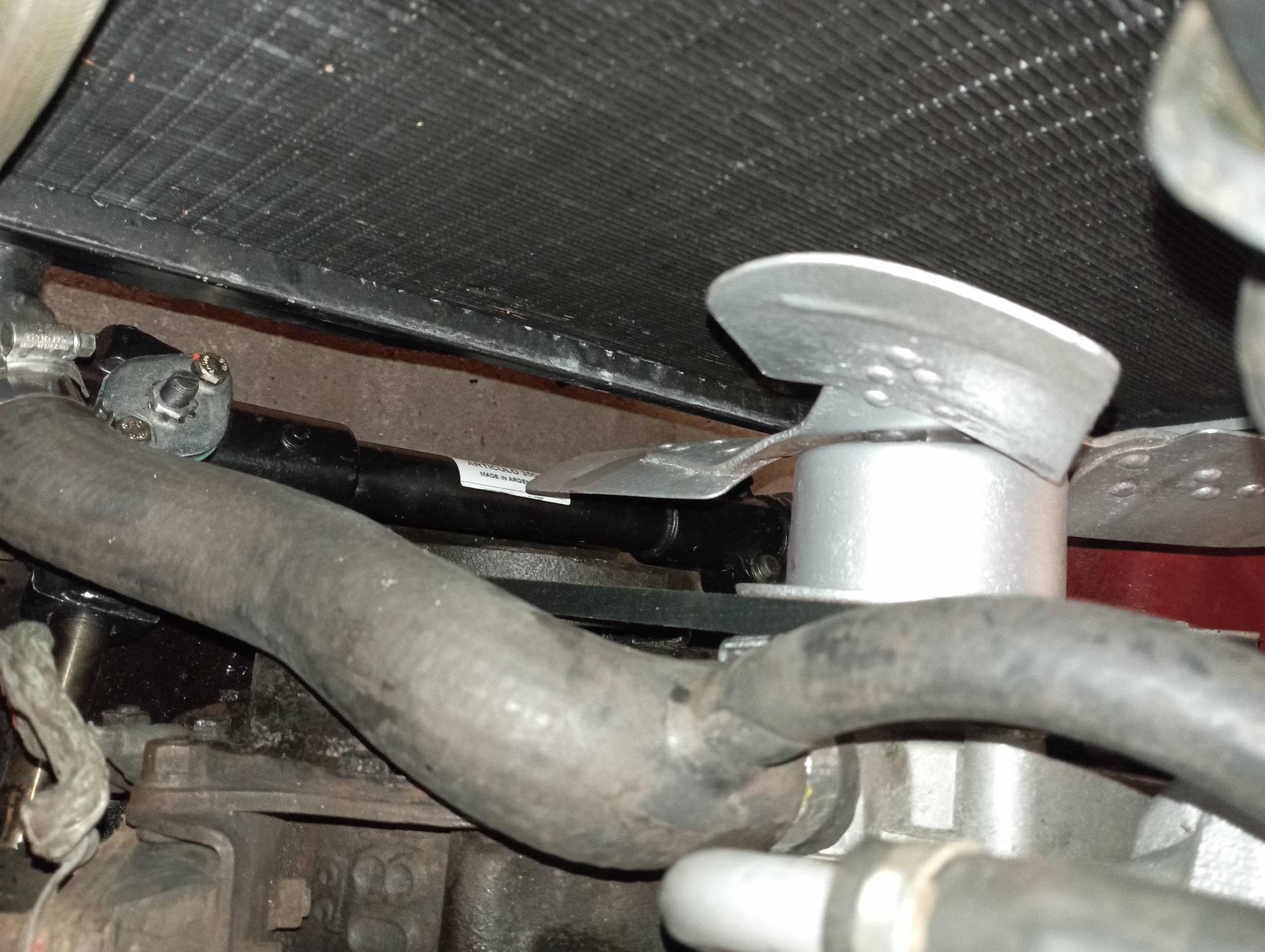

Photo 2 c'est l'hélice que j'ai achetée et revendue depuis

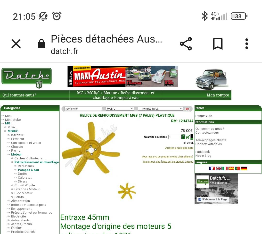

Photo 3 un autre modèle qui semble plus plat que l'autre qui a les hélices légèrement incurvée.
Jidé en effet le bout de l'hélice touchait aussi le radiateur.
Merci de votre aide.

Bon du coup elles ne sont pas dans l'ordre, la 1 c'est le modèle plat, la photo 2 c'est celle que j'avais

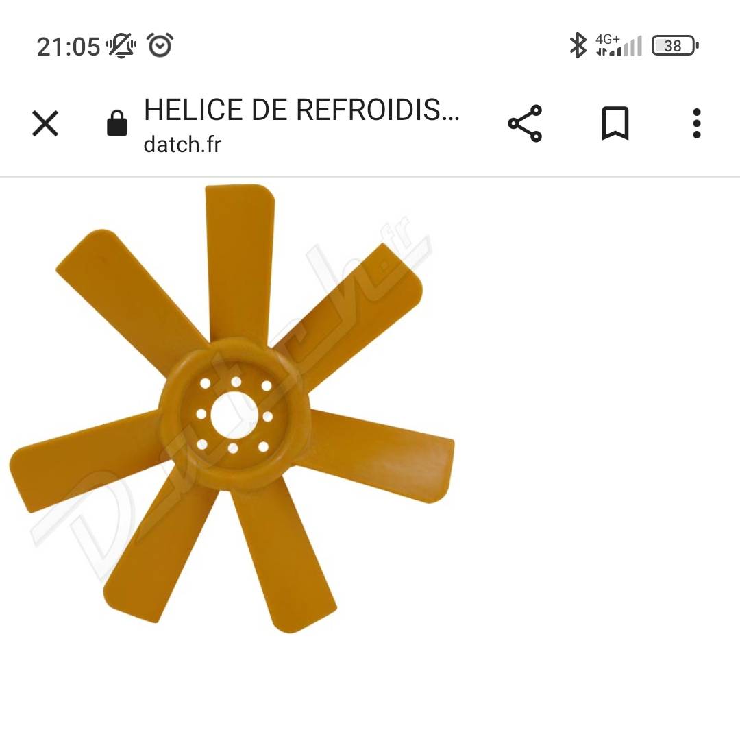

Bonjour est ce que certains d'entre vous ont déjà installés le modèle d'hélice ci-dessous ? Si oui peut t'il confirmer qu'elle est bien "plate" et non incurvée.

Ok merci Jmau le fait est que j'ai déjà tenté de monter la 12H4744 mais les pales dont très courbées et a cause de ma pompe a eau longue elles viennent toucher le radiateur.
Avant de commander je voudrais être certain cette fois car ces hélices valent de l'or...

Je ne comprends pas ce que tu veux dire.mais les pales dont très courbées
Les 2 ventilateurs ont sensiblement le même encombrement. Si l'un passe, l'autre aussi.
La photo du dessus est celle de ma A ; avec pompe à eau et radiateur d'origine + carénage.
Il est toujours possible d'avancer le radiateur si nécessaire... (mettre des rondelles ...)

Je ne suis pas certain que les 2 modèles aient le même encombrement d'où ma question.
Ce que je sait c'est que mon modèle de pompe à eau est le modèle avec portée de l'hélice à 107 mm (le plus long) et que l'hélice 12H4744 ne passe pas car le bout des pales touche franchement le radiateur, et sur ma B je ne peut éloigner le radiateur car en bas il glisse de quelques cm devant la traverse basse.
J'ai l'impression que l'hélice AHH6999Z est par contre plane ce qui irait dans mon cas.
Nb : quand je dis que les pales de la 12H4744 sont courbée je veut dire qu'en plus d'entre évidement de biais par rapport à l'axe elles sont légèrement courbées vers l'avant, si je les avaient simplement coupées de 2 cm au bout cela passait.
Mon hélice avait peu être un défaut je sait pas mais en tous les cas le montage était absolument impossible .
http://www.mgb-stuff.org.uk/cf.htm#jun2022
Moss 7-blade plastic - a different design to the original 7-blade plastic. This has to be fitted with the deep recess facing the engine instead of facing the radiator, and short-nose pumps need the original spacer as used with metal fans, and long screws. This fan can be used on long-nosed pumps without the spacer, and short screws.

Je confirme que c'est bel et bien tenté d'installer cette hélice de cette façon et que cela ne va pas...
Dans l'autre sens c'est de toute façons impossible le galbe des pales vient toucher la durite basse.
Bref, je ne sait plus, je vais tenter le modèle de chez betaset qui d'ailleurs est 15€ (une paille) moins cher que Datch ( 58 contre 72 )..
Je donnerais des nouvelles

Je n'ai pas souvenir de la courbure vers avant des pales de la 12H4744 (je ne l'ai plus sous la main).mais les pales sont très courbées .
Je regarderais du côté des silent-bloc moteur...et a cause de ma pompe a eau longue elles viennent toucher le radiateur

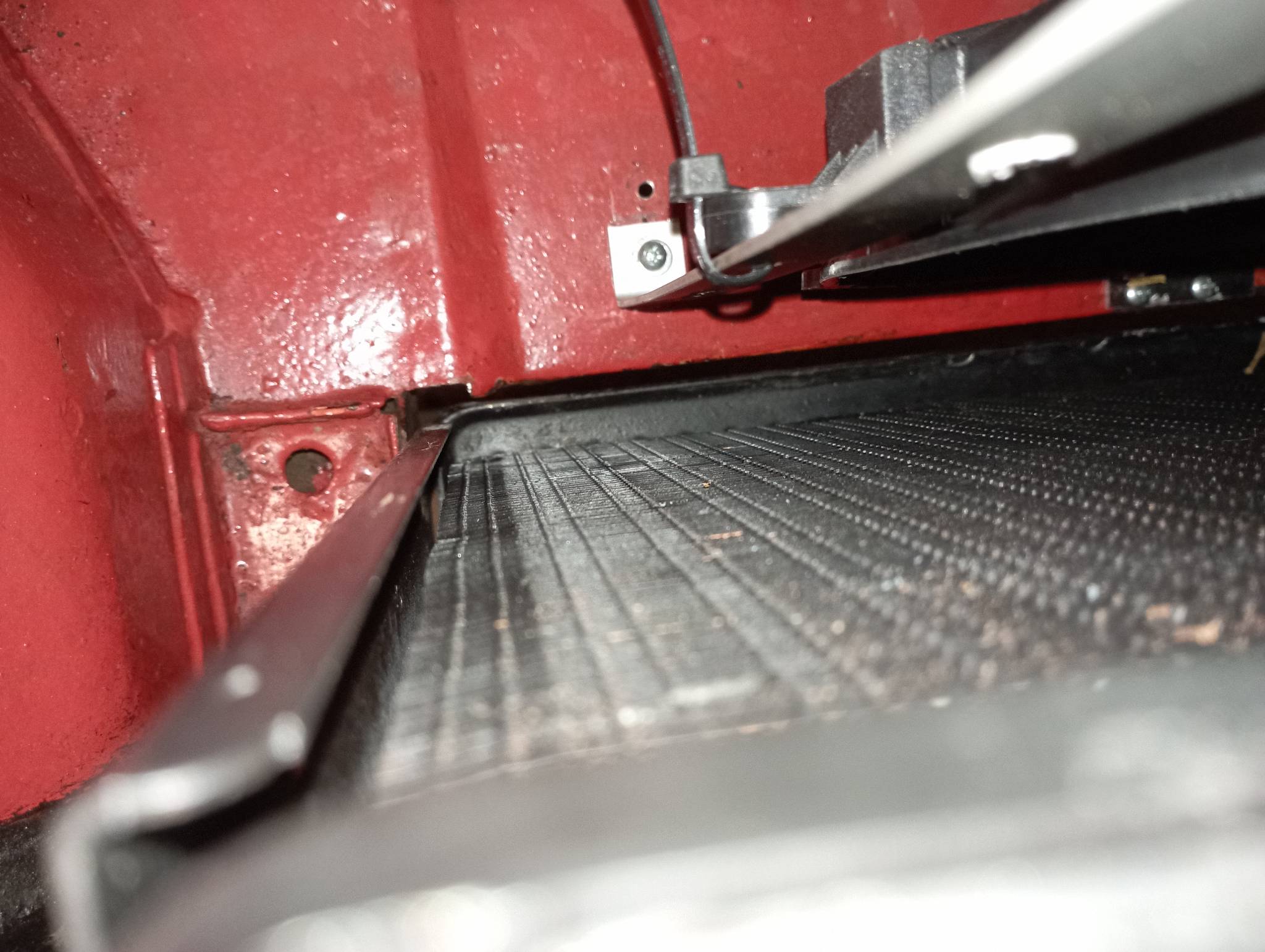

???sur ma B je ne peut éloigner le radiateur car en bas il glisse de quelques cm devant la traverse basse.

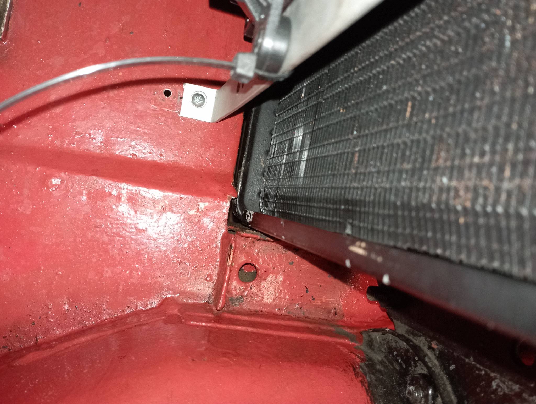

"sur ma B je ne peut éloigner le radiateur car en bas il glisse de quelques cm devant la traverse basse.
Oui mon radiateur se loge bien plus bas que la traverse, il dépasse en dessus de bien 50mm.
Je peut le reculer mais de seulement 5 mm.
Photo de mon montage actuel, l'hélice acier est a 20mm du radiateur.

sinon changer la pompe à eau n'est pas une difficulté. Et c'est même une bonne chose, c'est une pièce d'usure.

Oui Jidé sauf qu'elle est neuve, j'avais bien pensé à prendre un modèle court mais cela nécessite le changement de la flasque (poulie) et je n'ai pas trouvé la pièce dispo chez mes revendeurs habituels, sauf en alu a un tarif prohibitif....

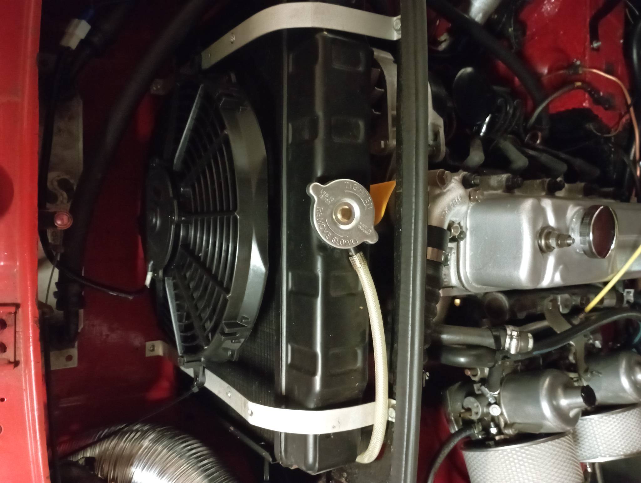

Boris, il existe une autre solution + moderne que j'ai appliqué sur ma MGA survitaminée, ainsi que sur ma TR6 et full MGB'S = supprimer tout simplement les ventilos et installé un Spal " ASPIRANT " sur le radiateur commandé par un bête contact thermostatique installé soit sur le radiateur soit sur une durite comme sur les voitures " modernes " ce qui n'existait pas à l'époque et qui est réversible ( pour les " puristes " qui astiquent et ne roulent pas...) cherche sur mes blogs du forum et si tu ne trouves pas je te mettrais le lien.

Yvres merci du conseil pour le moment j'ai installé un soufflant sur l'extérieur que je déclenche a l'aide d'un simple inter.
Pour le moment je ne veux pas trop investir j'attends un diagnostic de la part de Nicolas Pinon pour savoir si ce moteur vaut la peine que je poursuive avec lui ou si il faut le restaurer entièrement.
