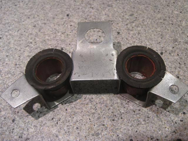

Oui tu as raison 😊 Voici un exemple comme tu le constates les bagues en caoutchouc sont complètement grillées. Et je pense que les pièces occasion seront également bien fatiguées. Donc va falloir faire preuve d'ingéniosité... 😅 Je pense les remplacer par un joint caoutchouc noir collé qui ferait à la fois la jonction avec le tableau de bord et l'étanchéité lumineuse. J'ai également pu lire de peindre en blanc l'intérieur des tubes cartonnés qui amplifie la luminosité 👍

Il est possible de remplacer les joints en caoutchouc par 1 ou 2 épaisseurs de mousse ou de caoutchouc (peut-être à base de chambre à air) et ajustées collées sur le tube carton coté voyant.
Par contre où trouver les lentilles en mica ou plastique vert ?
Quelles dimensions ces voyants ?

Il y a la possibilité d'utiliser d'ancienne led mais je ne sais pas les dimensions.
Une amélioration facile de leur luminosité, retirer les lentilles vertes fixées sur les tubes par du ruban adhésif opacifié par le temps.
La matière doit etre de l'acétate sans certitude absolue, ne pas les nettoyer à l'acétone ou substitut pour retirer toute les traces de colle mais au white spirit ou mieux à la peau d'orange, et les fixer sur le tube avec un filet de colle fine.
D'origine elles sont de diamètre inférieur au diamètre extérieur du tube cartonné, idéalement les remplacer serait parfait.
Elles sont beaucoup plus rigides que les feuilles colorée du commerce et environ 0,5mm d'épais.
La feuille de caoutchouc noir va rigidifier la portion plane de l'oeilleton abimé.
"Par contre où trouver les lentilles en mica ou plastique vert ?"
Essayer en cherchant Acétate ou acrylique vert foncé transparent ?

Donc voici mon plan. 🤩🧐 En effet les lentilles vertes d'origine se sont opacifiées et ont un profil convexe avec le temps temps. J'ai trouvé des feuilles d'acétate sur @ d'un vert un peu clair à mon goût mais je doublerai ou triplerai les feuilles. 🙂↕️ Ensuite je collerai des joints de caoutchouc sur le pourtour du tube afin que l'éclairage soit étanche au niveau de la jonction TDB. Et pour finir je ferai un essai avec des ampoules led à vis 12 v achetées @. Sachant que cette opération est réversible je ne prends pas de risques. 🙃 Bon c'est un peu long comme démo mais promis le prochain post j'ajoute des photos. Si ça peut aider 😁
