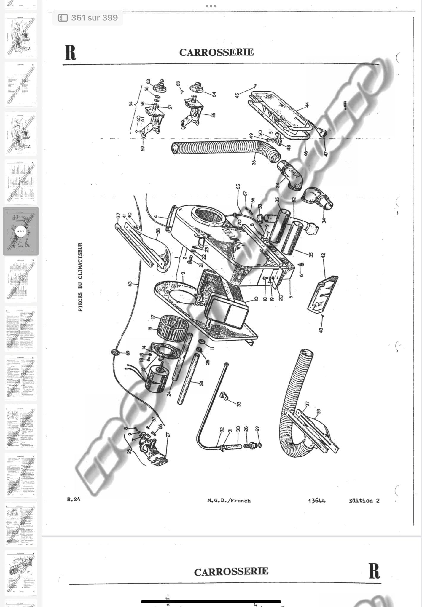

Re: Obturateur ?
dans ces deux trous passent les deux tubes #35 ces tubes par l’intermédiaire de tubes souple sont branchés sur les deux ouïes de dégivrage au bas du pare-brise.
si vous mettez le bouton du chauffage sur la position « interior » il ne devrait pas passer d’air par ces trous. d’autres part si la vanne du chauffage est ouverte il devrait sortir de l’air chaud par ces trous.
si votre bloc chauffage fonctionne.
le boîtier du chauffage, dans le compartiment moteur, c’est ça :
Album MGle boîtier du chauffage, dans le compartiment moteur, c’est ça :

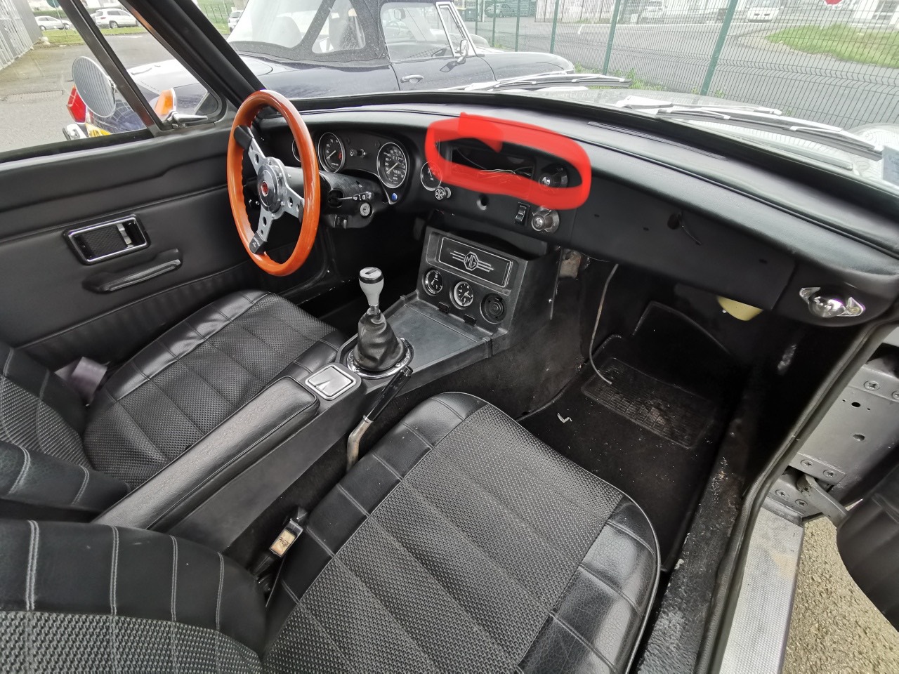

On se situe au niveau du cercle rouge sur la photo

Re: Obturateur ?
ah!
il vous manque #92 et #93
J’y ai pensé, mais mon tableau de bord ne prévoit pas de diffuseur
Peut être un mélange de pièce lors d’un remontage, je n’ai pas tout l’historique de la voiture

Re: Obturateur ?
Oui, mais à l’emplacement, j’ai le cache autoradiosaby a écrit : 22 janv. 2023, 17:25 pas de diffuseur
la photographie avec le cercle rouge c’est celle du tableau de bord de votre voiture ?

Re: Obturateur ?
"J’y ai pensé, mais mon tableau de bord ne prévoit pas de diffuseur
Bon, je reviens du garage, pas accessible.
Nonobstant, ce qui est possible c'est que vous ayez un tdb MKI ou MKII, avec la plaque-cache de radio, monté sur une woiture MKIII, post août 1971, laquelle a un tdb avec les 2 diffuseurs à la place de la plaque/cache radio et donc avec les trous d'aération dans la paroi moteur.
Peut-être à l'occasion d'une conversion de conduite, un tdb antérieur à l'année/modèle de votre woiture a t-il était posé....?
Jusqu'à Aout 1971
Post aout 1971
@plouch.
Je reviens après avoir chouffé votre photo d'intérieur (ce par quoi j'aurai du commencer....
-Est ce une US à 3 essuie-glaces (?) - la colonne de direction "large" le laisserait supposer ainsi que la console centrale....
-Ou vous avez une convertie avec tdb genre MGB V8 LHD (peut être un de chez Andy Jennings en fibre) monté sur une woiture ex RHD mais la colonne de direction "large" large est post aout 74.... .
De toute façon, après aout 71, les tableaux de bord n'avaient plus de radio mais des bouches d'aération sur les modèles "Europe".
Album MGJusqu'à Aout 1971
Album MGPost aout 1971
@plouch.
Modifié en dernier par Santalier le 22 janv. 2023, 17:55, modifié 2 fois.

Re: Obturateur ?
Merci Santalier, je pense que c’est ça…
Re: Obturateur ?
Oui
donc vous avez deux plaque « autoradio » les aérateurs s’emboîtent à la place de la plaque
Album MGdonc vous avez deux plaque « autoradio » les aérateurs s’emboîtent à la place de la plaque

Re: Obturateur ?
Juste en passant :
Le bouton poussoir du lave-vitre n'est pas à sa place.
Hé oui, en haut, ces sont les aérateurs qui doivent prendre place.
Album MGHé oui, en haut, ces sont les aérateurs qui doivent prendre place.

Re: Obturateur ?
[/quote]
Cette photo a été faite chez le vendeur au moment de la conversion…j’avais la réponse sous les yeux depuis longtemps !! Comme quoi, faut ouvrir les yeux
Merci Messieurs pour votre aide !
[/quote]
