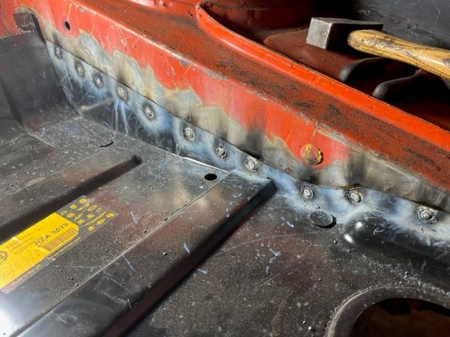

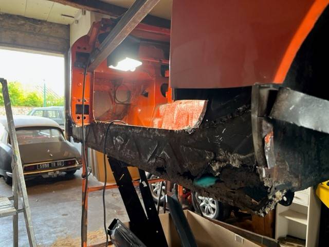

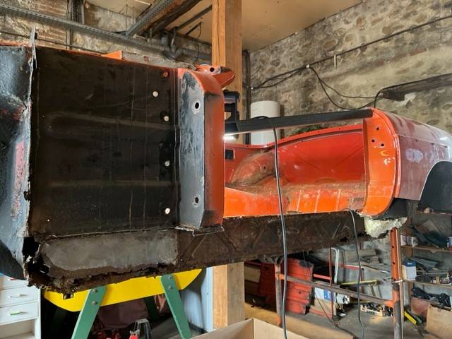

Un peu de nouvelles depuis le mois de Janvier, j'ai commencé la le travail de carrosserie.
J'ai dores et déja changé le fond de coffre :
Ensuite j'ai commencé la decoupe des bas de caisse etc ...
Dois-je faire en meme temps le plancher gauche ou plutot attendre d'avoir fini le bas de caisse pour ensuite faire le plancher ?

Messages : 20769
Re: Restauration MGB 1975
Dois-je
personnellement, moi-même, je ressouderais les bas de caisse avant d’attaquer le plancher …
