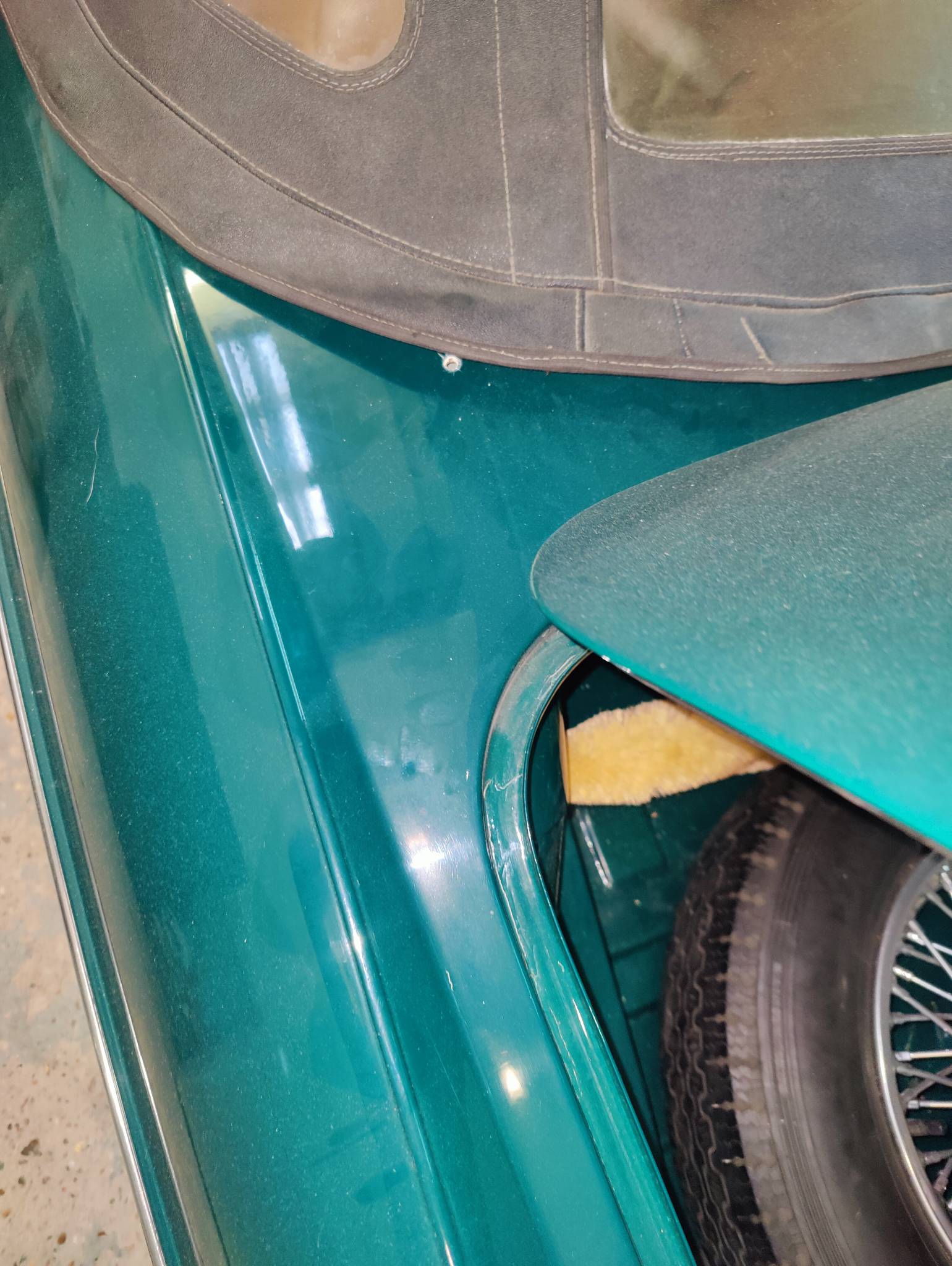

J'ai une fixation lift the dot mâle qui est sortie de la carrosserie. Comment c'est fixé ? Là j'ai un pas de vis trop petit pour le trou dans la carrosserie. Et comment je répare ça ?

Top merci. La mienne est en mode tige filetée. J'accède comment au dessous de la carrosserie pour poser rondelle et écrou ? Par la malle ? (J'ai pas vérifé, je suis au boulot...)

Par la malle
il est possible que l'accès se fasse derrière les sièges. je n'ai pas ce problème, je possède un gt.

Merci je vais aller chercher les pièces aujourd'hui je vous dirais

Oui, l'accès sur la partie "aile" se fait derrière les sièges et c'est un peu pénible !!!
Il faut enlever le "carton" ... et pour enlever le carton, il faut probablement démonter la charnière de fixation de l'arceau de la capote (sauf si le carton a déjà été découpé à cet endroit)
Ensuite, il faut un peu d'adresse (et de chance) pour présenter la rondelle et l'écrou !!! (le tout en équilibre au bout d'un doigt)
... je n'ai pas compté les jurons au remontage

C'est le moment de dégainer ça https://www.amazon.fr/Aimant-Flexible-M ... dib_tag=se

Bon je n'ai pas réussi.
Voici 2 photos.
Il faut que je passe par le coffre ? Ou que je démonte le panneau droit de la titine ? J'ai tenté par le fond, mais pas d'accès.
Voici 2 photos.
