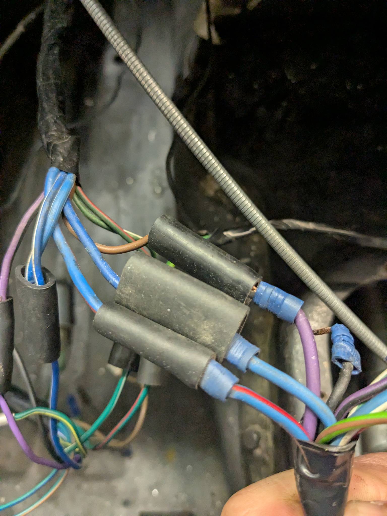

Je galère un peu dans les branchements. J'ai un faisceau moderne.
Ma languette en cuivre se place mal également. Sur mon comodo mk1 j'ai bien les 2 fils mauves. Pas sur le MK2. Faut il brancher le cylindre ?

J'ai remis la colonne et la languette en place.
Il me reste les fils suivants à brancher
Sur le faisceau 72: bleu; bleu rouge, marron.
Sur le comodo mk1 : vert orange ; vert bleu ; vert jaune ; marron.
La centrale clignotante: vert noir ; vert blanc et la 3eme cosse la masse (+ ou -)... C'est vraiment pas facile ce patchwork....
