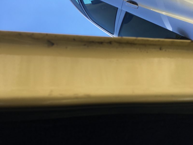

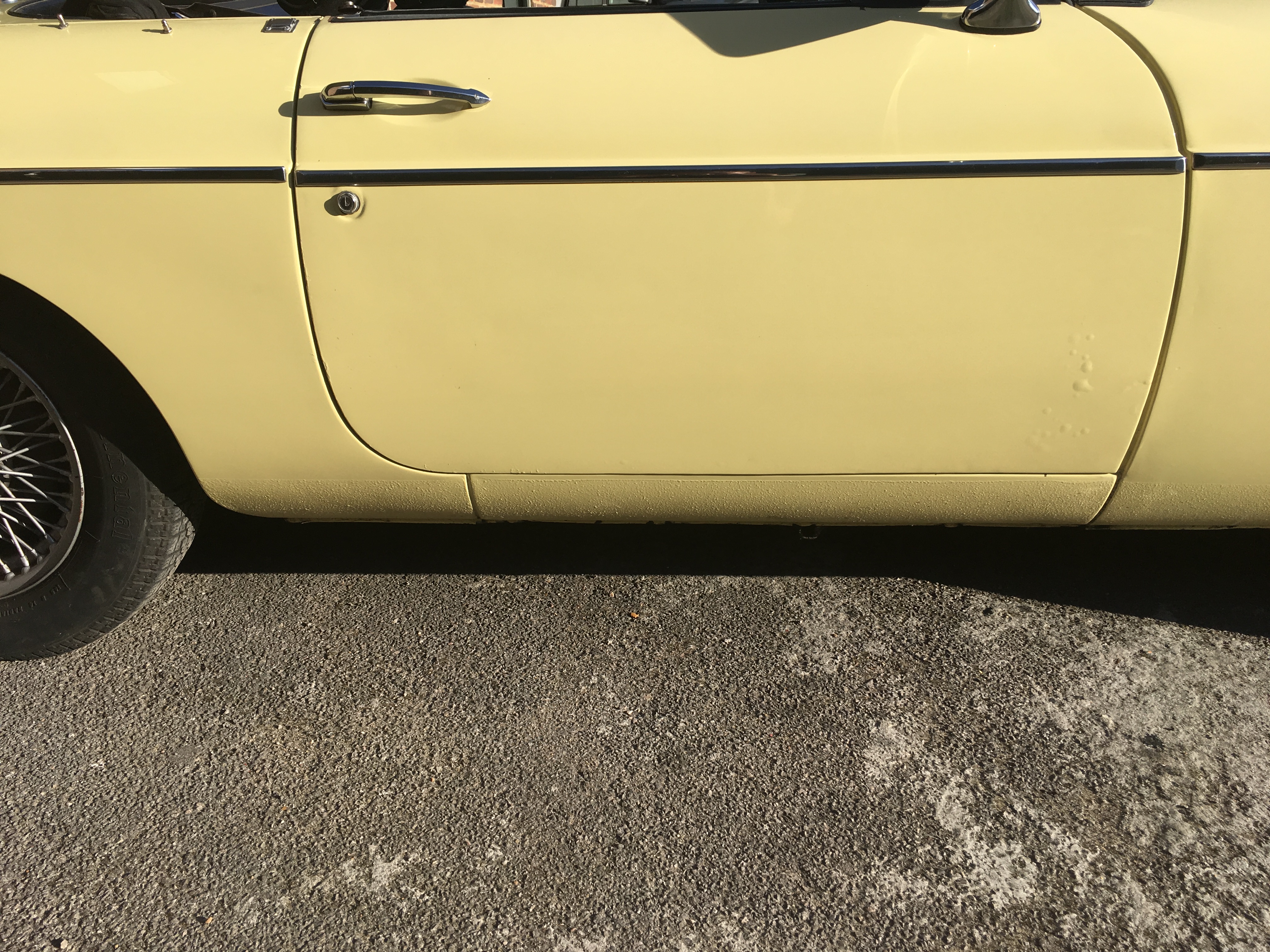

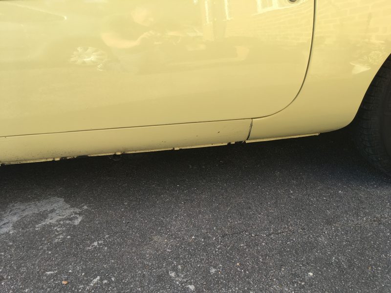

Voilà des photos des bas de caisse:
La porte conducteur doit être repeinte, mais j'ai des doutes sur l'aile AV, elle semble mastiquée:

C'est comme les champignons...La porte conducteur doit être repeinte,
... voir avec un aimant...des doutes sur l'aile AV, elle semble mastiquée

En tous cas, ce n'est pas un lieu habituel de rouille ce qui fait suspecter soit une restauration carrosserie douteuse, soit une auto très mûre, soit les 2. En tous cas cela attise la curiosité...
Re: Vos avis: MGB Roadster Primerose 1971
Mon ressenti personnel, cela ressemble plus a une voiture maquillée qu'a une voiture restaurée.

Franchement, quand je vois les bulles sur la porte, moi je fuis. Et puis je trouve qu'il a une notion "d'absolutely perfect" qui n'est pas la même que la mienne...
Perso, je passe mon chemin.

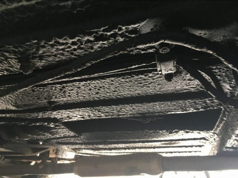

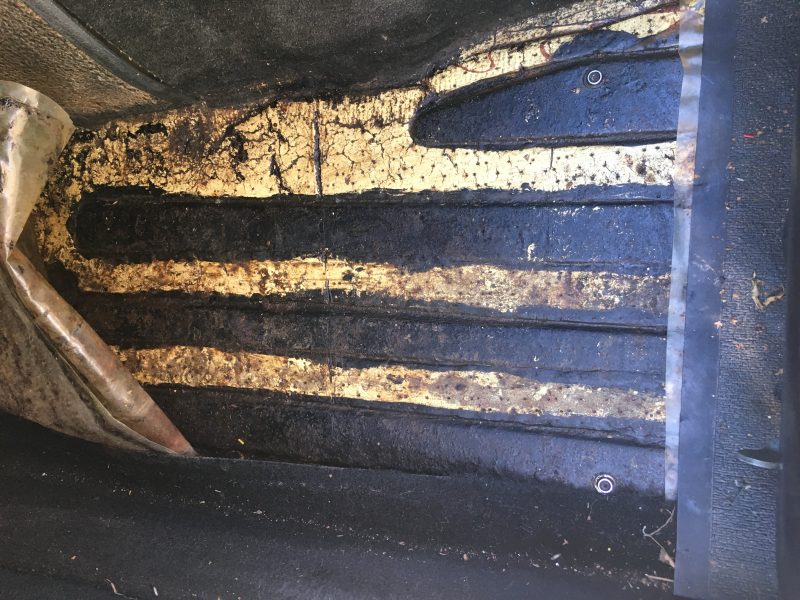

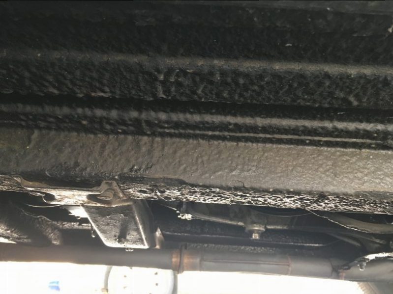

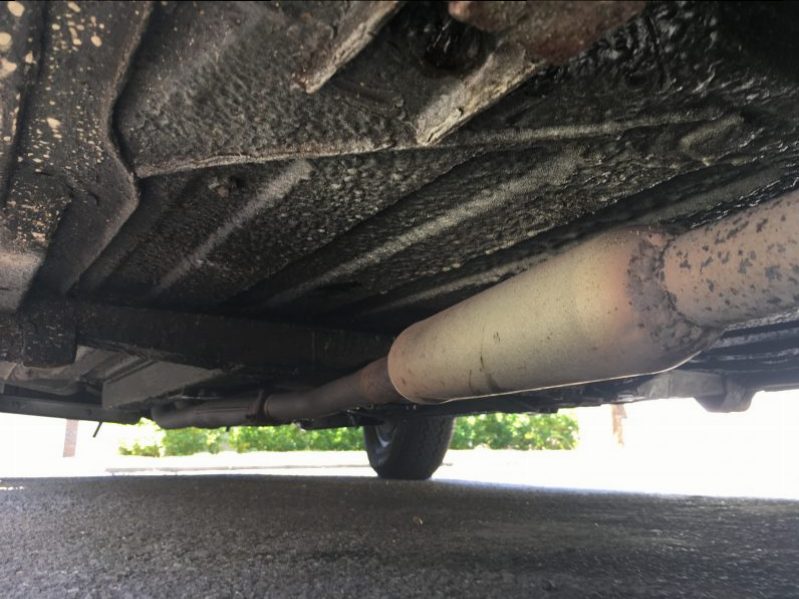

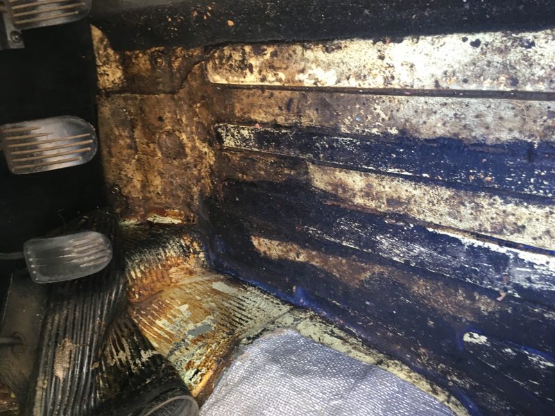

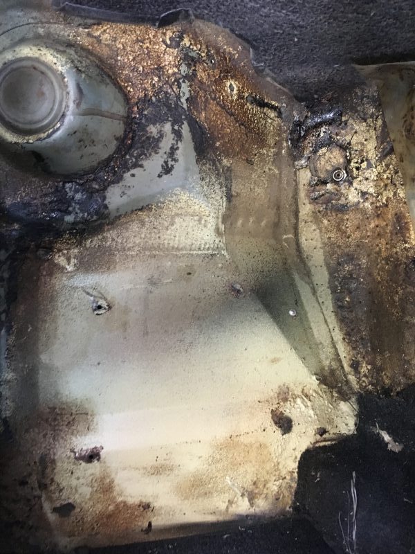

Les intérieurs d'aile AV ont été doublés en plastique pour les gravillons, il y'a des disques ventilés...
Voici d'autres photos:
Pare-feu passager:
Dessous de porte:
Pare-feu passager:
Dessous de porte:

Crack of Doom on both doors.
