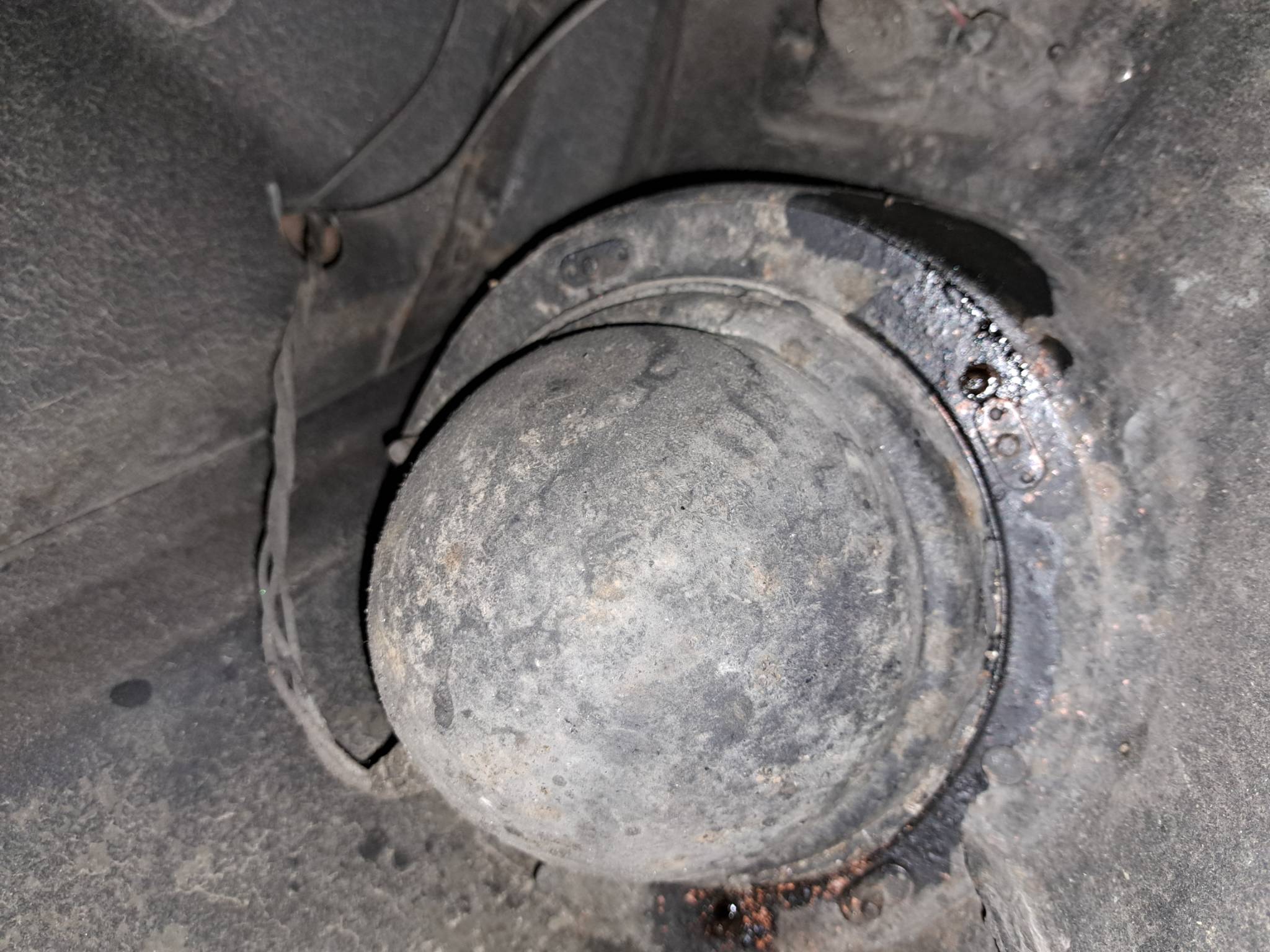

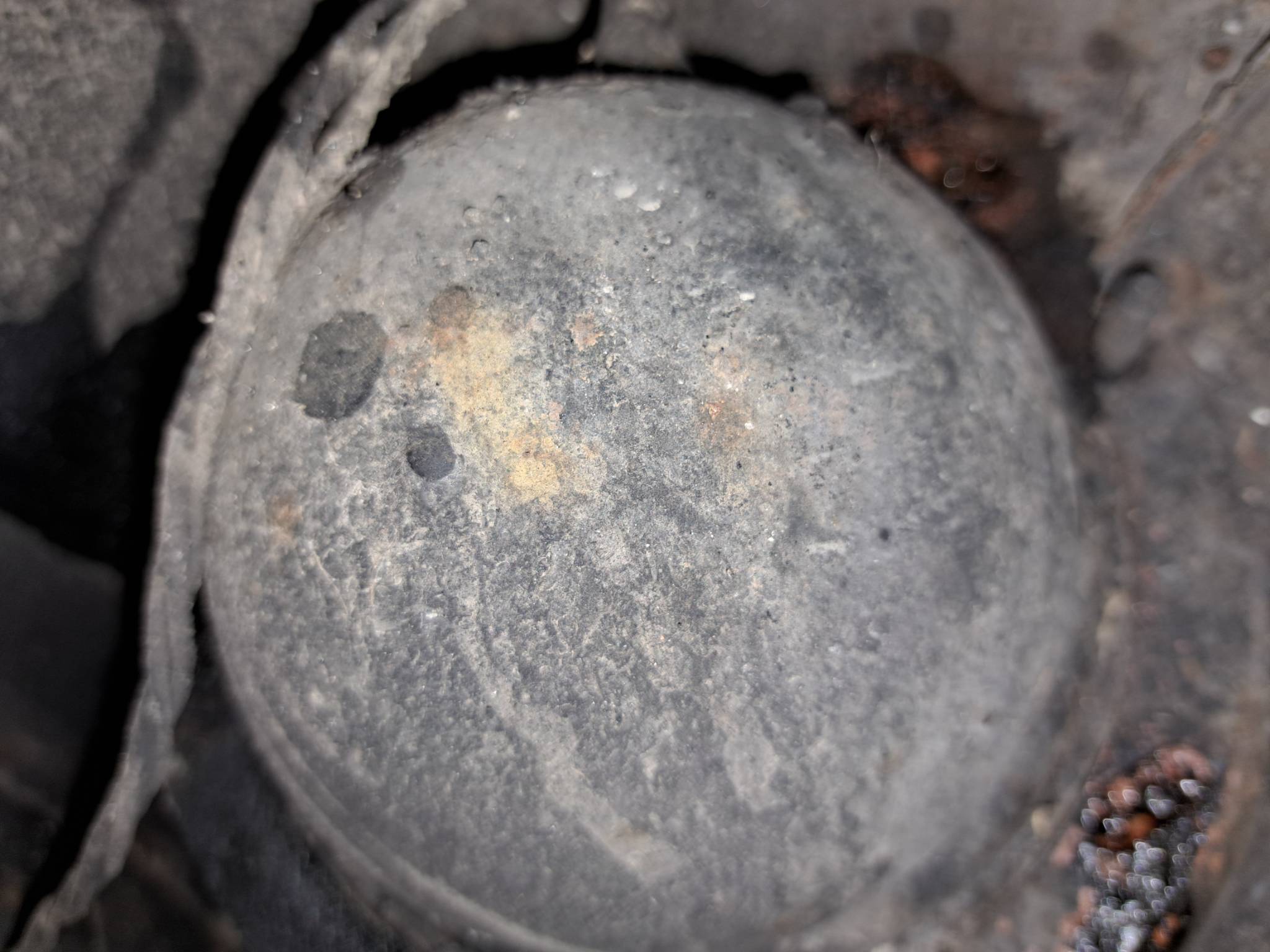

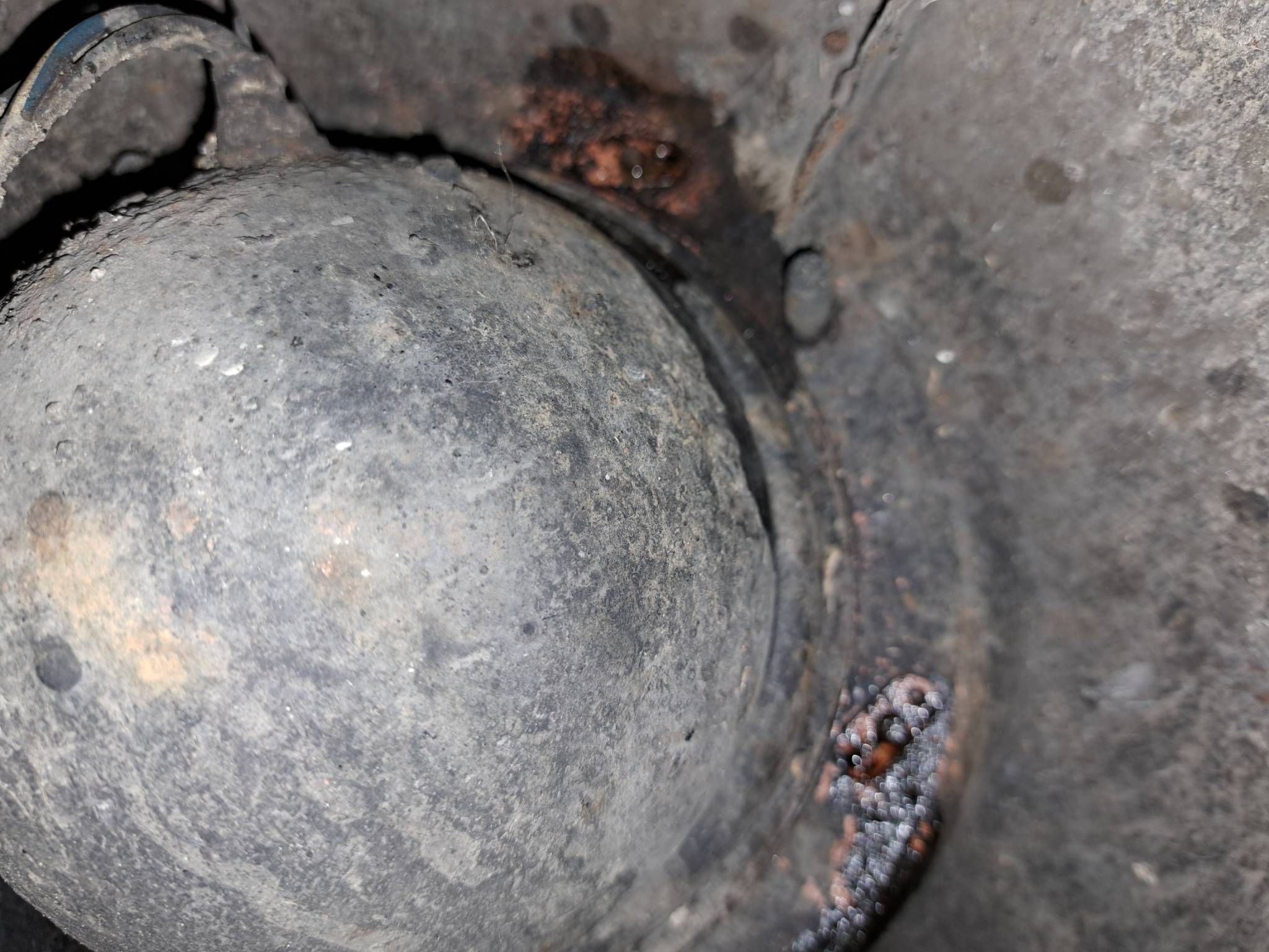

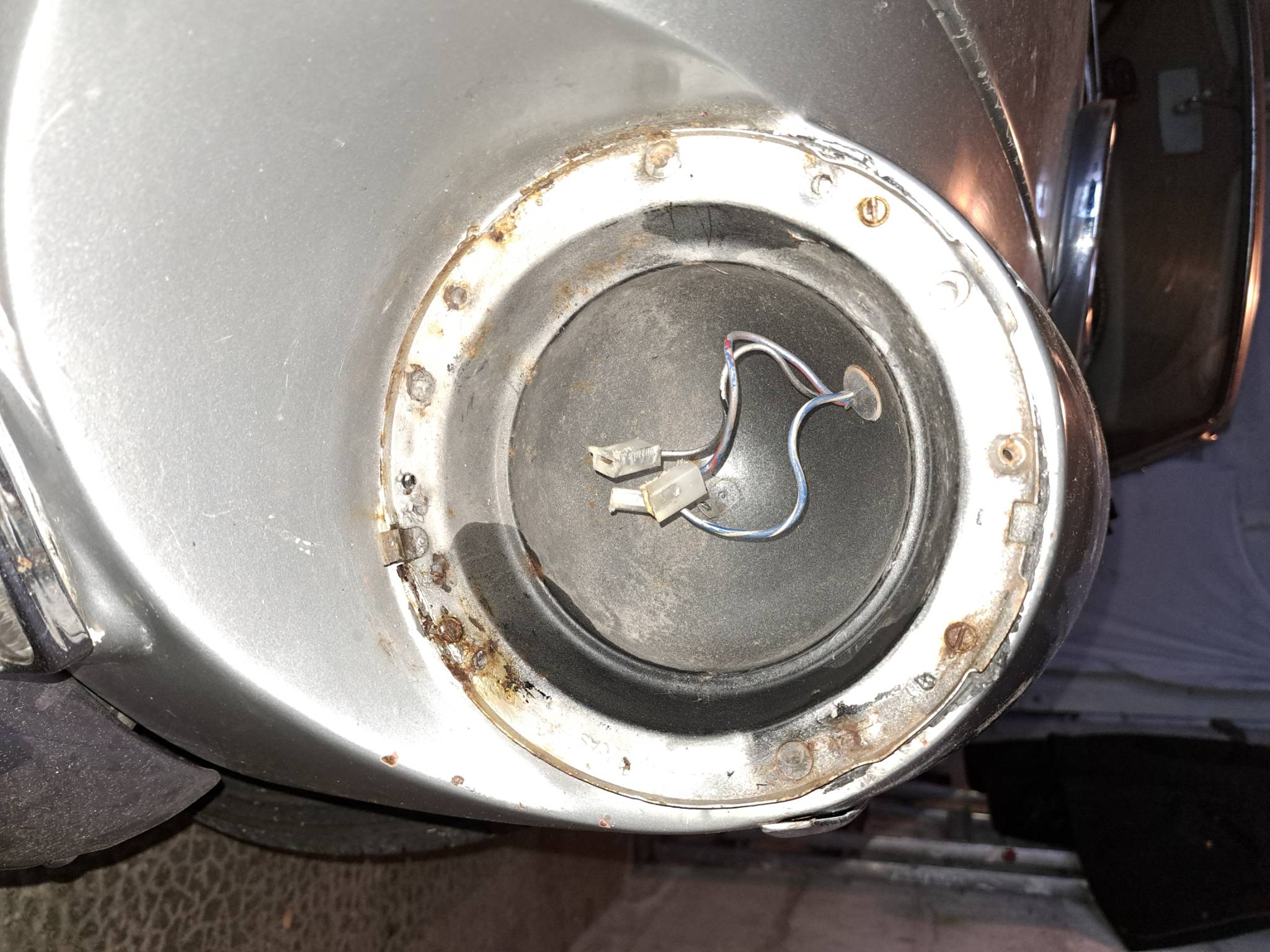

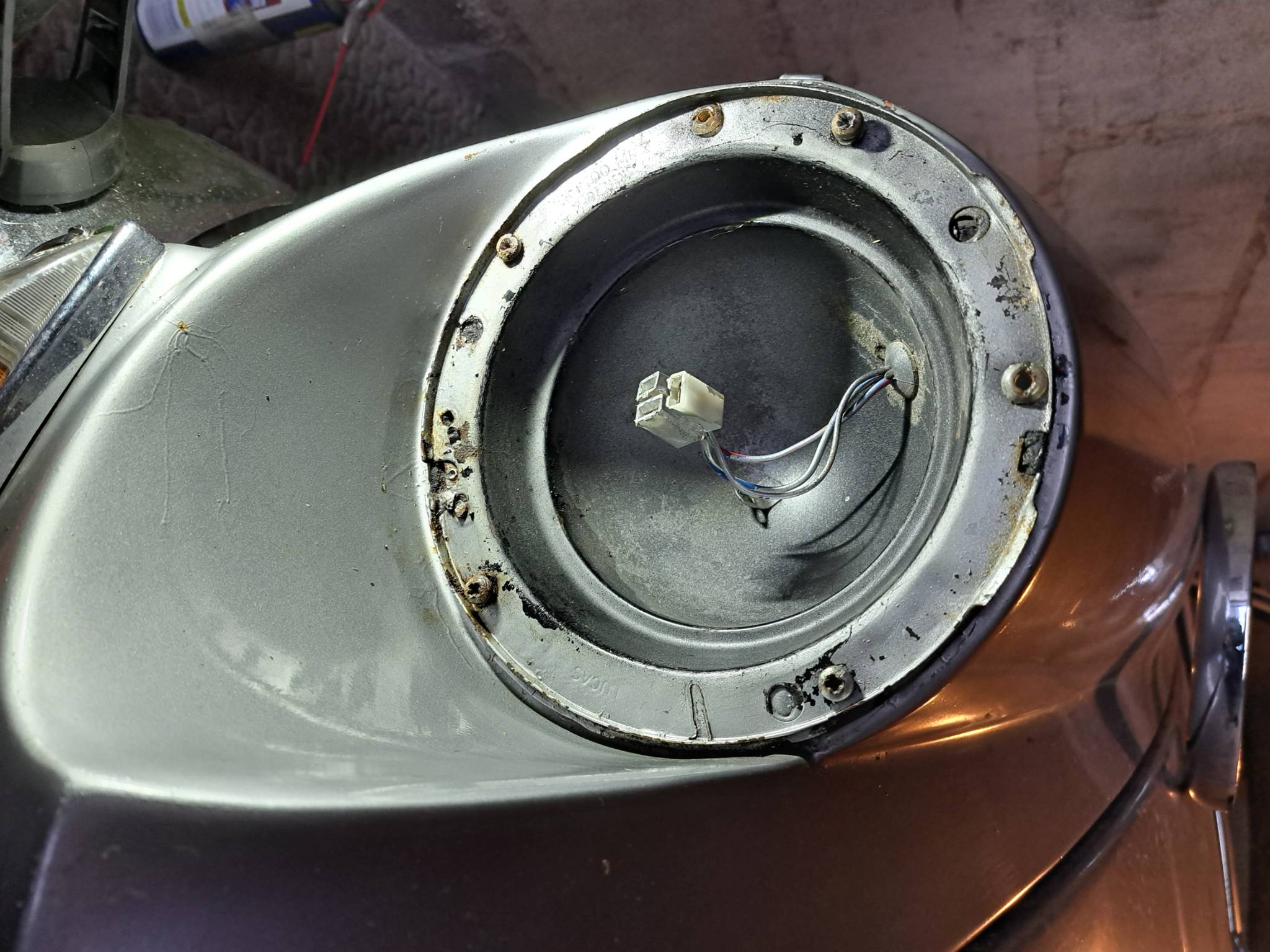

Bonjour, je ne parviens pas devisser les phares avant pour changer les joints HS. Rien a faire avec wd 40bet essence pour gratter le blackson. Avez vous une idée ? Qq photos en Pj. Merci

plutôt que du WD40 utilisez un vrai bon degrippant, Transyl par exemple, et chauffez, précautionneusement, avec un décapeur thermique.

joints fatigués et chemins de roues recouverts de blaxon et donc la visserie des phares inaccessible. Histoire de chauffer les têtes d'écrou, j'imaginais de leur mettre un peu coup de lampe à souder.

la flamme d’une lampe à souder va mettre le feu à tout le bazar, sans parler de la peinture. la seule source de chaleur utilisable, précautionneusement, est celle d’un décapeur thermique.

j'ai fini par limer les têtes d'écrou et j'ai mis de nouvelles vis trouvée chez MOSS. j'ai aussi essayé le Transyl qui est en effet très efficace.
