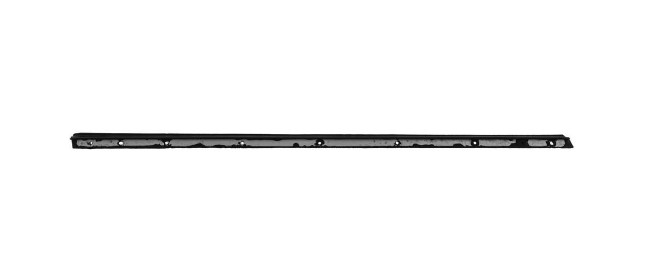

Ce sujet à déjà été évoqué, mais je ne comprends pas comment ces agrafes tiennent et plaquent le lèche vitre contre la baguette chromée. :mur:
Je veux bien tout démonter mais j'ai besoin d'éclaircissement !
A votre bon cœur...merci.

sur une mgb gt le lèche vitre est fixé sur la portière par sept rivets pop.

Faut que je vérifie. Il me semble avoir vu des clips pourtant.

Sur la GT, si j'ai bien compris c'est rivet pour la partie basse et clips pour la partie haute

il y a un léger creux dans le caoutchouc, il suffit de glisser chaque agrafe, par en dessous, là où il faut

de mémoire sur mon GT je les avais remplacés. Un grand moment...
Si je me souviens bien il faut placer les agrafes en les tirant de bas en haut. Le problème c'est que la vitre gêne l'accès, et que pour la déposer il faut tout démonter, que c'est inaccessible et peut-être même riveté... bref j'avais fabriqué un outil en tordant un tournevis à l'équerre pour tracter les agrafes en passant entre la vitre et la tôle en jouant sur l'élasticité pour passer l'outil.
