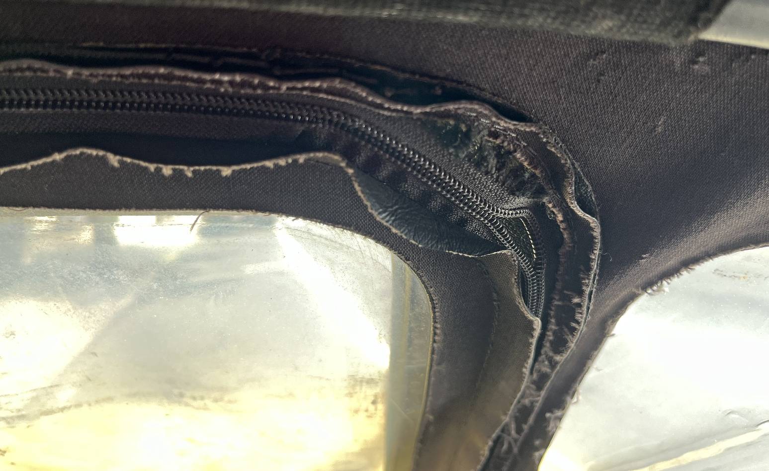

En prenant l'auto aujourd'hui (MGB 1974), je n'ai pas pu ouvrir la capote car non-seulement, la fermeture éclair s'est ouverte un peu d'un côté, mais il y a une déchirure au niveau du tissu de la fermeture. J'ai tenté de forcer un peu, rien n'y fait. Avant de songer à remplacer la capote ou trop forcer, j'aimerais bien avoir votre avis. Que puis-je faire pour pallier à ce problème sans nécessairement changer la capote ?
Un grand merci d'avance pour votre aide.

- Capote_MGB.jpeg (168.34 Kio) Vu 474 fois

la fermeture éclair
habituellement lorsque une fermeture éclair fait ça il est difficile de la rattraper. mais bon …
sinon il faut faire de la couture, avec du gros fil.
« La fermeture peut s'ouvrir toute seule si le curseur est légèrement écarté. Vous pouvez régler ce problème facilement à l'aide d'une pince plate. Appuyez sur les côtés du curseur en veillant à ne pas serrer trop fort pour ne pas le casser. »
