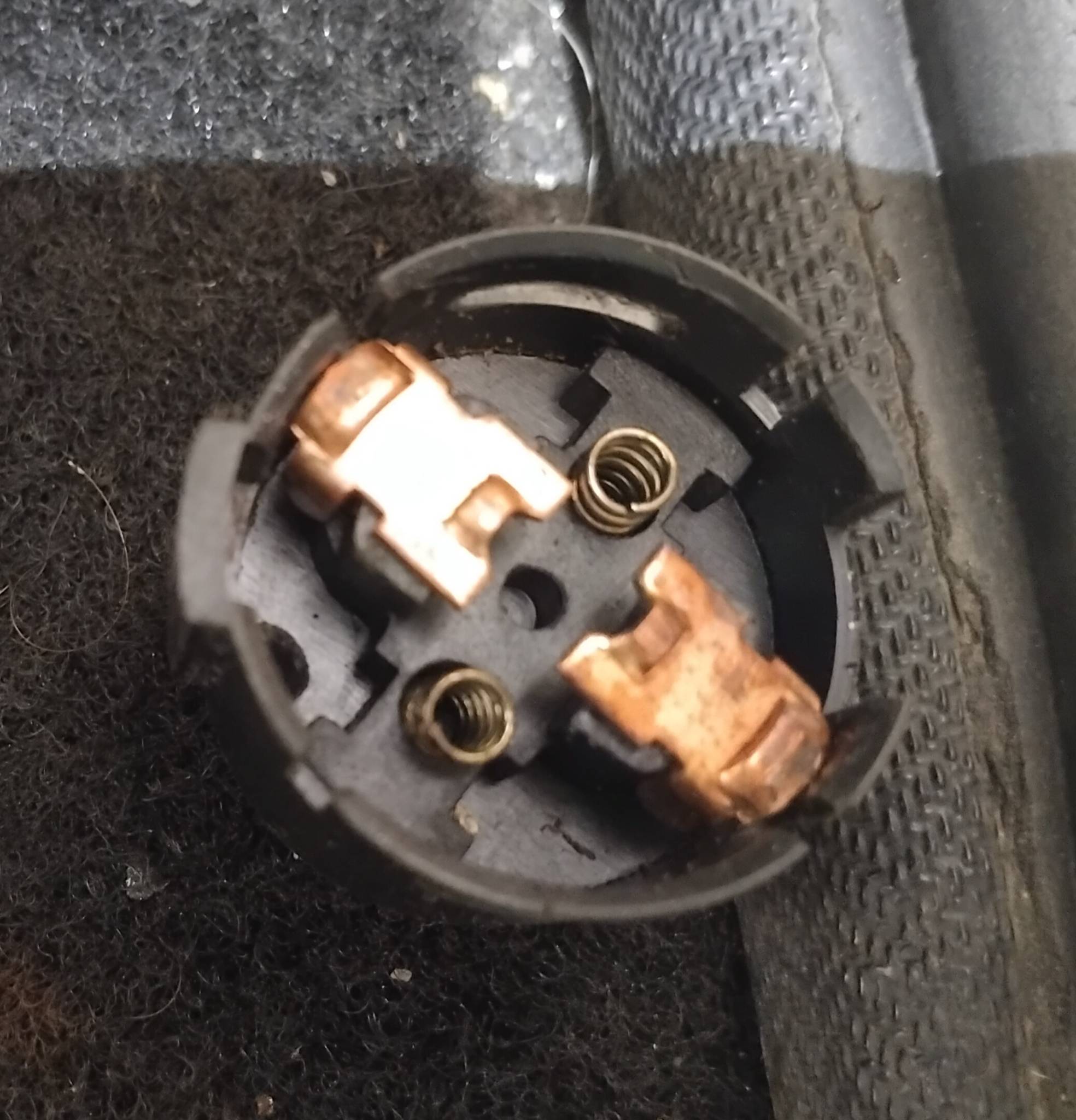

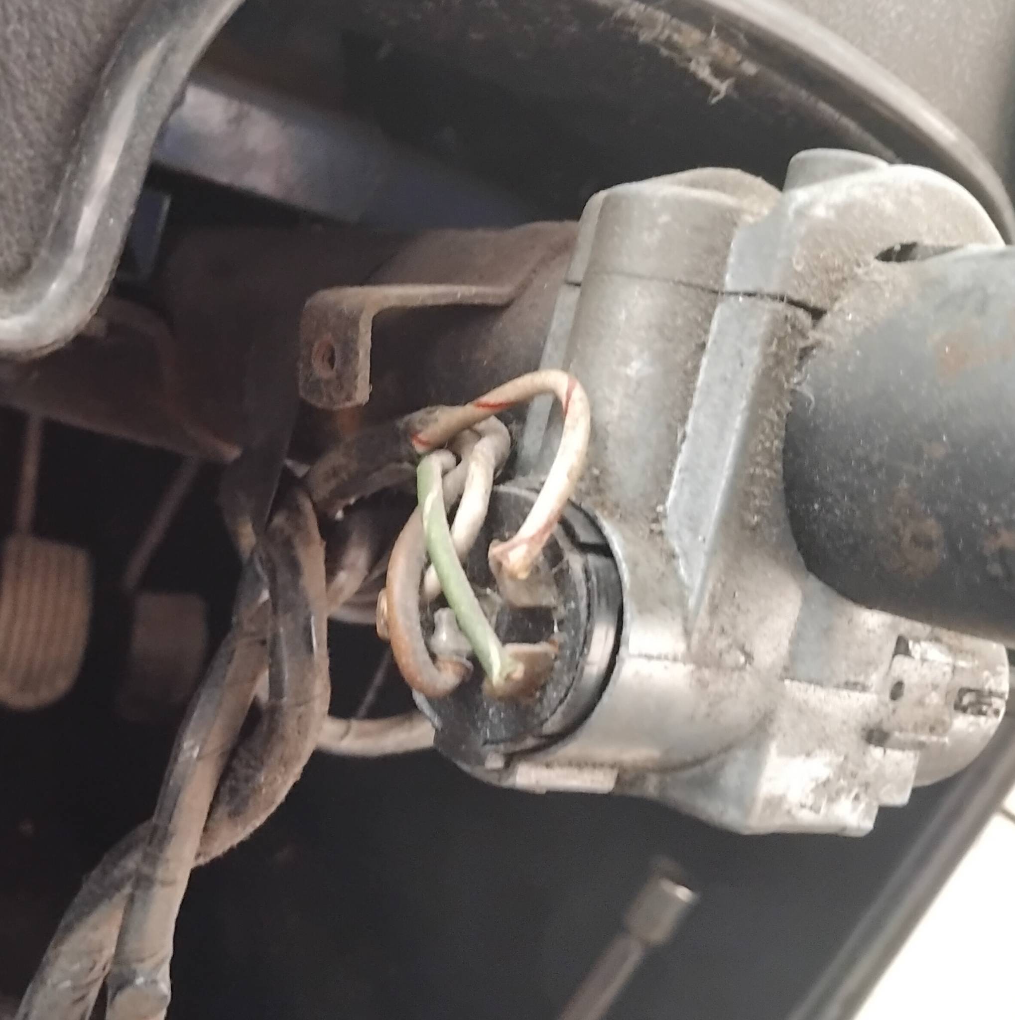

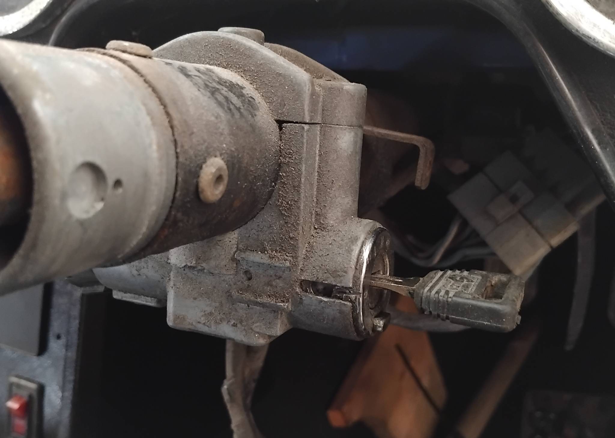

Je continue la restauration de ma mg 1976 cabriolet.
Et je suis confronté à un Neiman qui se bloque.
J'ai ouvert et c'est le cabochon noir de l'autre côté de la colonne de direction qui est le fautif (ressort cassé)
Est ce réparable ?
Merci de vos avis

réparable
vous pouvez vous procurer le contacteur électrique du neiman
chez Moss

Ah super !
Car je commençais à m'énerver pour le remonter. C'est vraiment de l'horlogerie
Merci.
