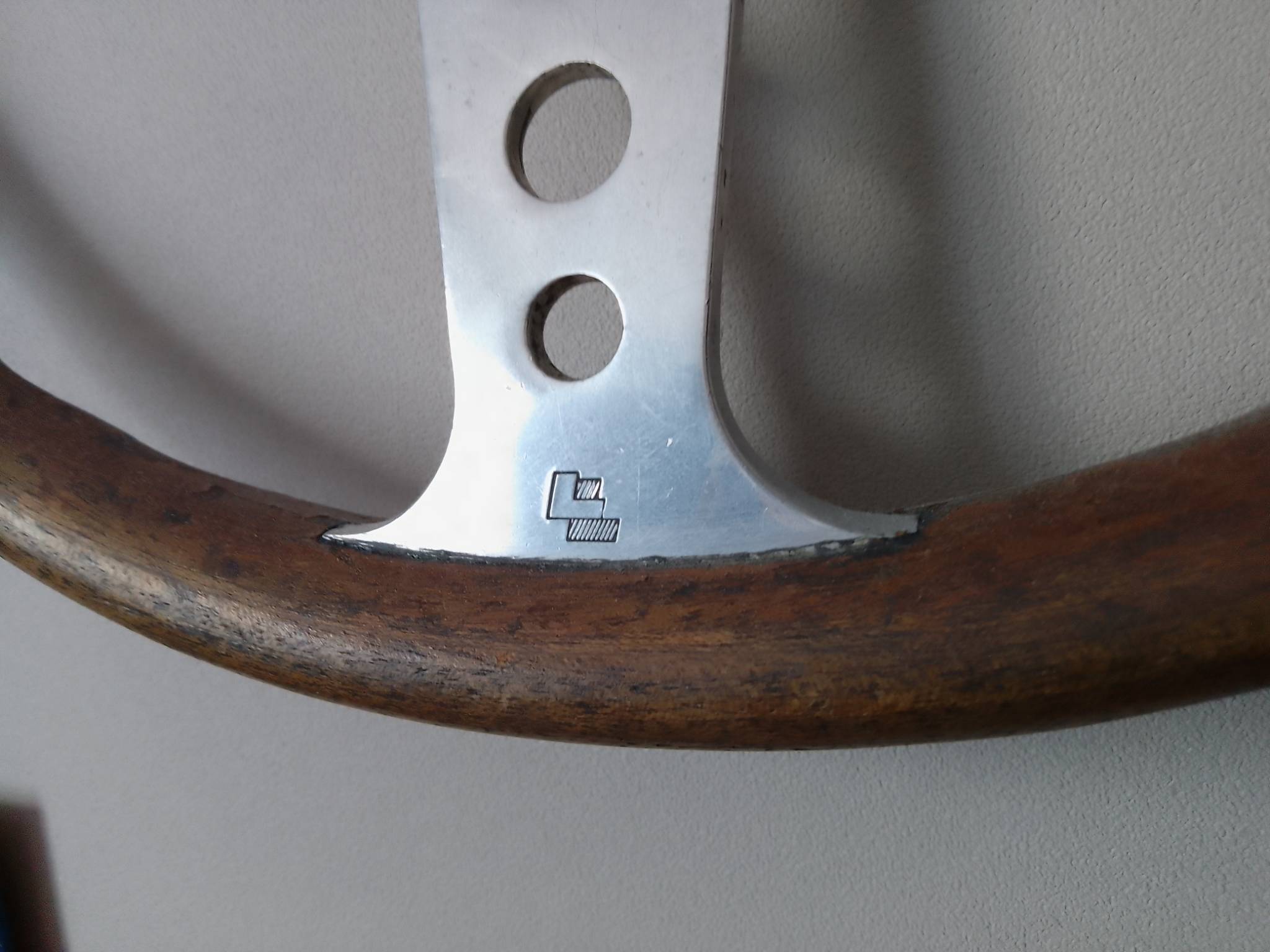

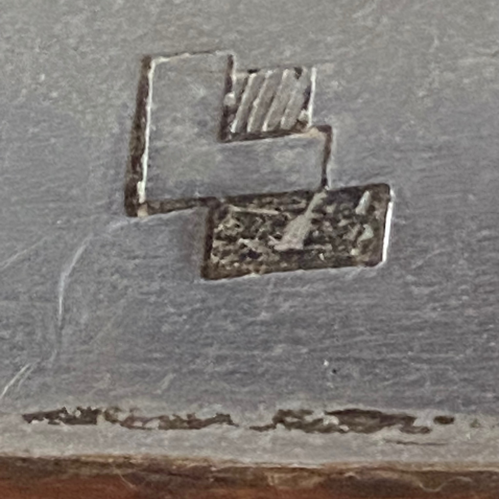

ma MGB GT semble avoir bénéficié en 67 des options proposées dans le cadre de l’opération commerciale organisée aux US pour réduire les stocks en concession.
Hormis les rétroviseurs obus sur les ailes et le pommeau de vitesse en bois, elle a un volant sport en bois. Un logo figure sur l’un des bras, mais je n’ai pas réussi à trouver la correspondance avec une marque en particulier. Quelqu’un aurait-il une idée à partir de la photo ci-dessous ?

Ça, c’est du rapide ! Merci Saby !
Apparemment, ça correspond bien au kit GT Special proposé en 67 pour 1000 MGB GT chez les concessionnaires MG aux Etats-Unis.

En regardant chez nos homologues américains, il se dit que c’est le modèle Personal.Snakeed14 a écrit : 21 août 2024, 14:20 Volant assez recherché suivant le modèle. J'ai le modèle Grand Prix : https://mk1-performance-conversions.co. ... rchive.htm

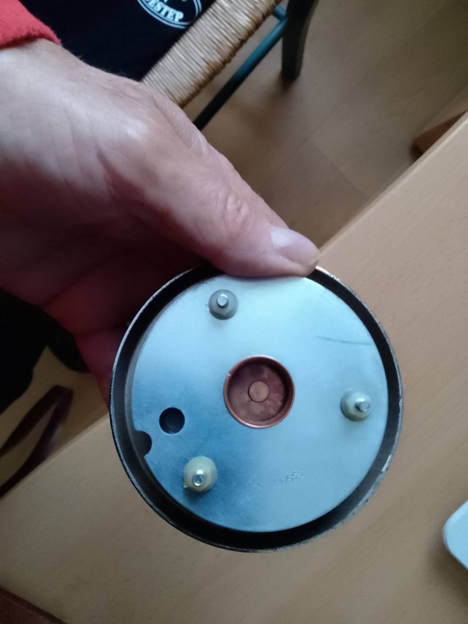

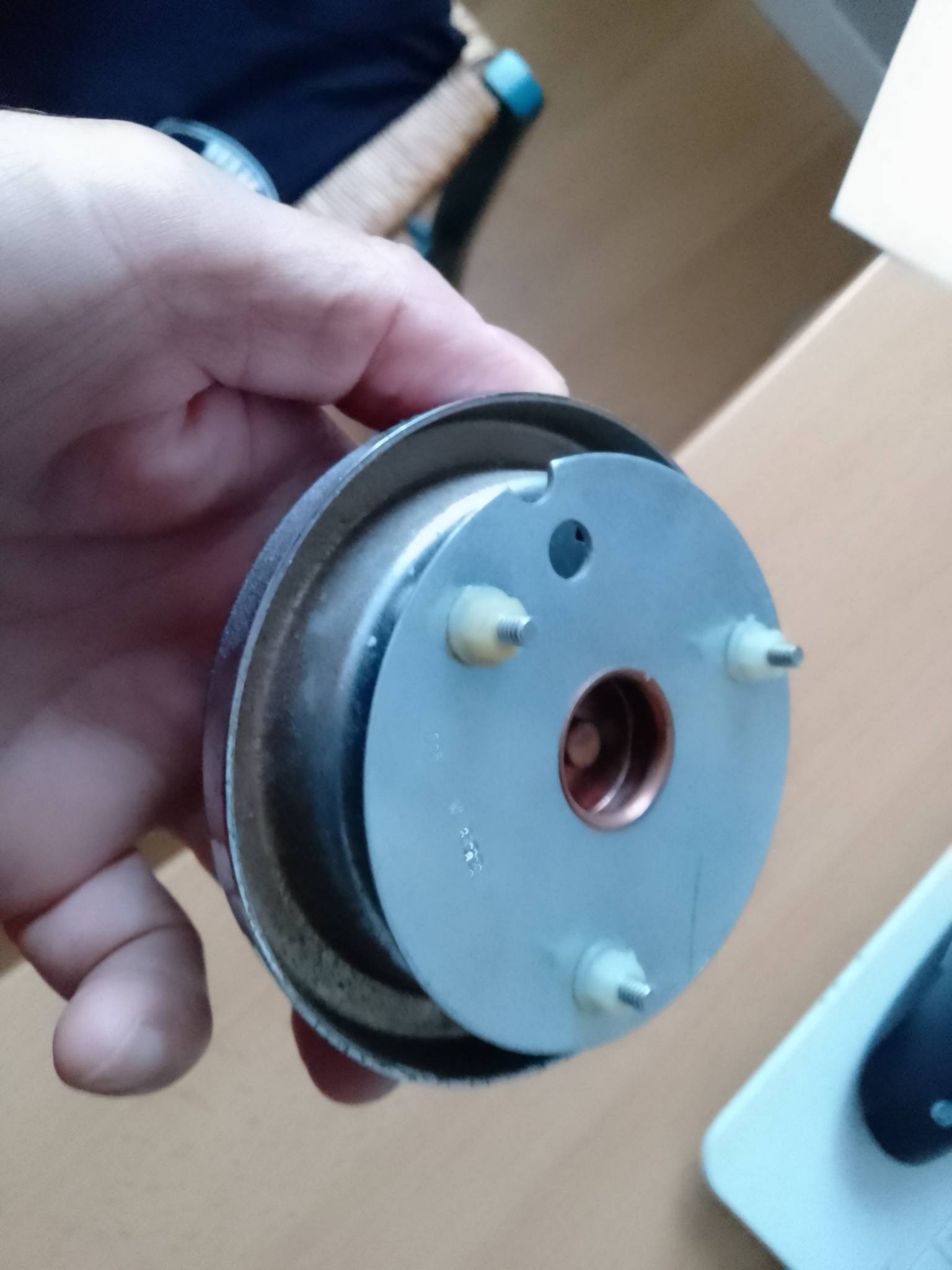

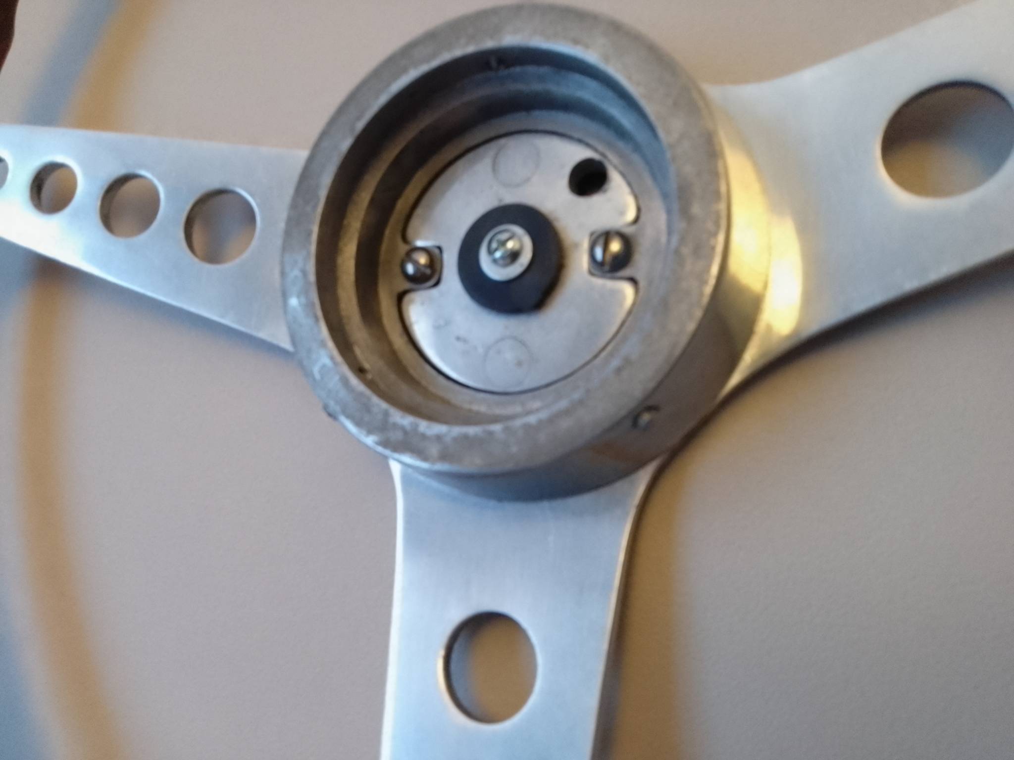

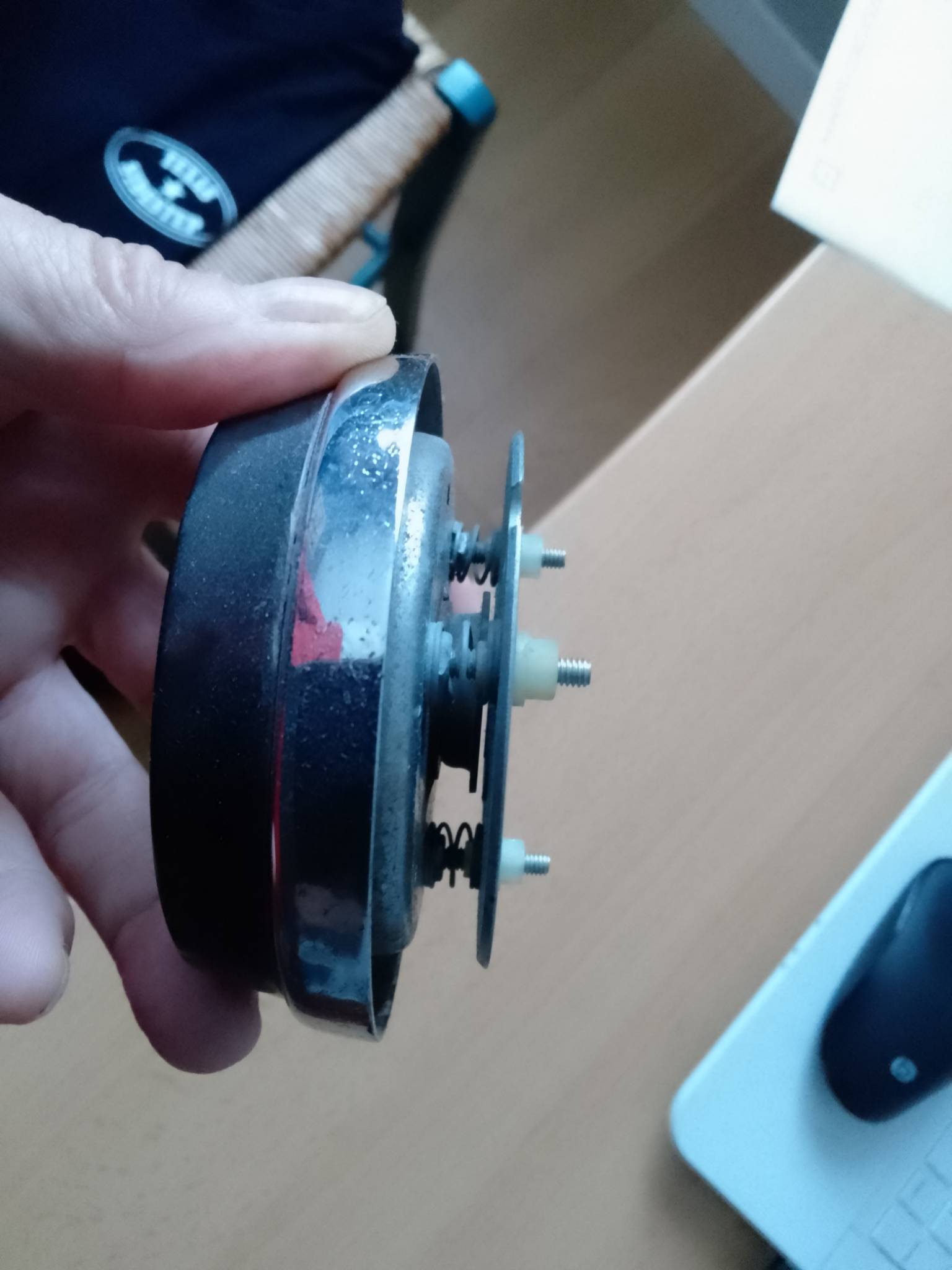

J'ai exactement le même que toi @Pierrotdu35
Est ce que ton klaxon central fonctionne ? Sur le miens je n'ai pas le mécanisme et je ne sais pas quoi acheter.

Tu as juste besoin du "horn push" d'origine ( ref : AHH6319 ), qui s'adapte parfaitement sur le volant. Il tient en place grâce aux 3 petites vis sans tête, comme d'origine , et ça fonctionne impec !!
