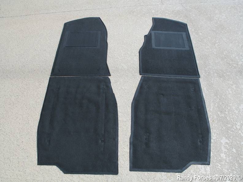

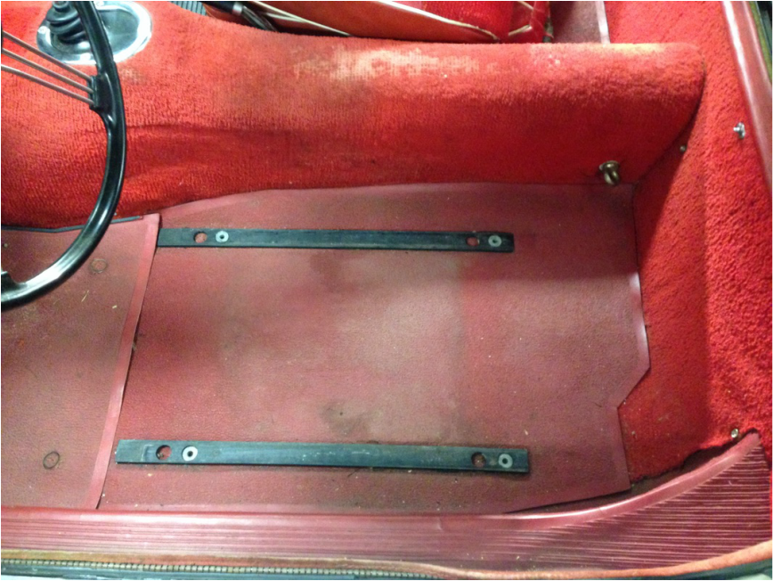

" Pour la fixation des moquettes qui couvrent le plancher, "
Sur une B 63 il n'y a pas de moquettes au sol mais des tapis caoutchouc spécifiques, comme sur les bas de caisse, voir photo.
Les clips de maintien sont rivetés sur le plancher.
En agrandissant la photo des tapis de sol on distingue leurs emplacements.
- Messages : 21516
- Messages : 16446
Re: moquettes
Ce sont des tapis de sol recouverts de moquette (avec insert caoutchouc pour le conducteur).
(quoi qu'en dise Randy Forbes) Un tapis de sol caoutchouc (rubber mat) et un tapis de sol "moquette"....
Tapis caoutchouc originaux sur une MK1.
Pour les clips, deux devant et deux derrière. Aux 4 coins.
