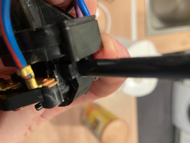

Ou alors la MG de notre ami lerouxjn92 est d'origine Sioux...je vois un peu de fumée qui semble sortir du clignotant !

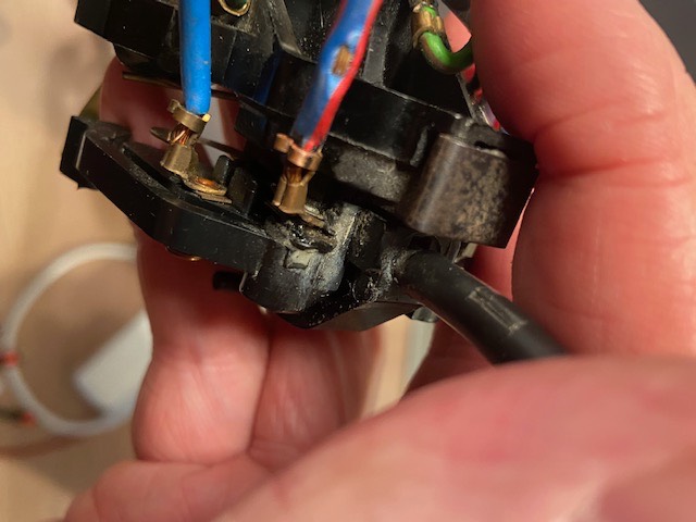

Re: Fumée issue du volant/clignotant...
il n’est pas possible de savoir si il c’est aggloméré avec d’autres fil.
Juste réparé ça fonctionne en dehors des feux de croisement, donc le CC n' existe que sur le circuit bleu rouge toujours fautif et donc facile à détecter à l' ohm mètre.
Et d' accord, la longue trace dans le carter plastique indique une fusion ou un coup de chaud, d' où la fumée.
Le point bizarre de cette affaire, l' isolant bleu-rouge dans sa portion visible sur la photo n' apparait pas fondu sur toute sa longueur, comme habituellement, juste ce trou ? Bizarre.

Bonsoir !richard250967 a écrit : 24 janv. 2023, 20:23 en voyant l'indien de JMAU , je verrai bien un petit arc électrique, enfin lerouxjn92 une petite gaine thermo sur le fils mais pas de scotch sous le thermo , un petit nettoyage des contacts , tu fais un essais avant de remettre le capotage
J'ai mis du scotch et un bon coup de nettoyant circuit sur le comodo. Je vais retester ça ce WE.

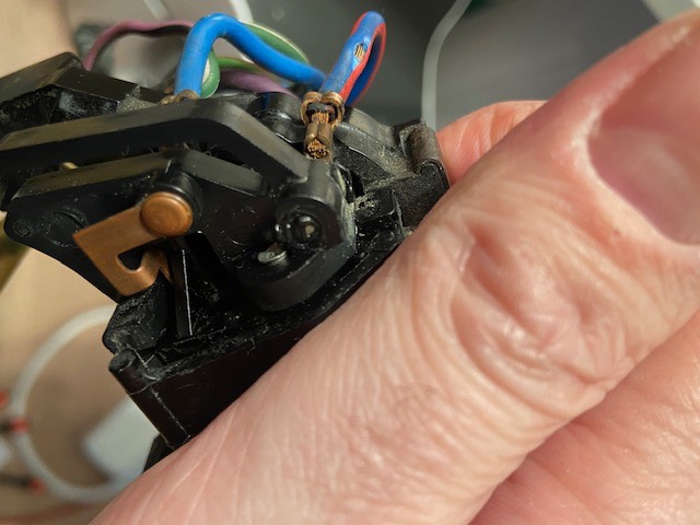

J'ai démonté et acheté un nouveau commodo. En regardant l'ancien de plus près le contact entre le fil et la partir métallique était dans un tres sale état il manquait meme une partie métallique sur l'un des "supports" du fil...Comparé au nouveau c'est le jour et la nuit...Ma réparation de fortune n'aurait pas durée longtemps...
Du coup les feux fonctionnent de nouveau.
Par contre la qualité du nouveau (Marque Classic Gold, acheté chez Watch) me parait un poil inférieure à l'ancien.

La cause enfin identifiée:
Fusion du support de la cosse de connexion circuit feux de route ( bleu rouge )
Et ec qui explique le défaut d e ce meme circuit.
